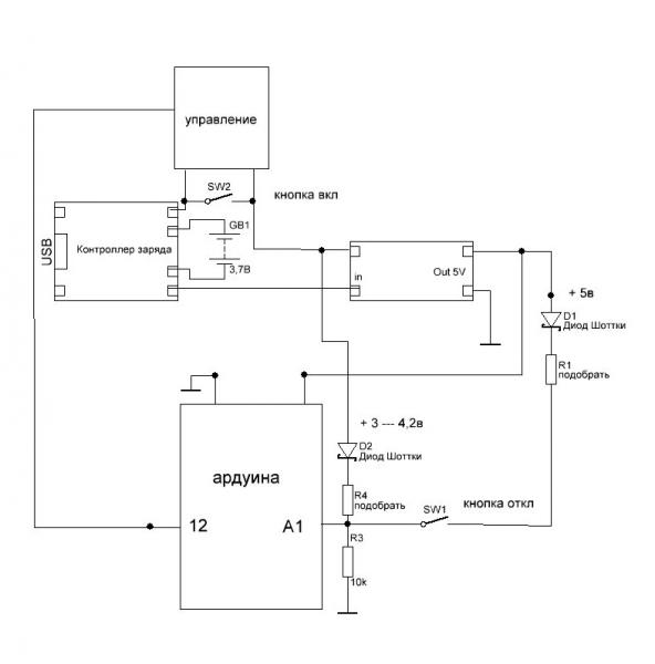

После Нового года добавлю напряжение АКБ. С минимальными изменениями в схеме.

Касательно контроля напряжения АКБ. Былобы здорово. Но не слишком ясно пока как. Там ведь практически не осталось свободных пинов. особенно аналоговых. Поэтому с любопытством буду ждать от Вас информации, когда доделаете. Я пока просто сделал две контактные площадки и отверстия в корпусе над ними, для контроля АКБ внешним тестером.

Кнопку отключения отсоеденим от А1, а на А1 поставим делитель примерно R1 47ком на +АКБ и R2 10ком на землю. Кнопка так и будет включать осц, и при запуске на 12 ноге будет плюс и ардуина будет само блокироватся через мосфет. А отключение добавил в меню "откл осц" и поворото энкодера в лево или в право выключет экран и переключет 12 ногу в ноль. Мосфет закроется и откл осц.
Вывод на экран вольт акб в правом нижнем углу, но добавлю чтобы отображался секунд 5 не мулял на глазах и исчезал , а при нажатию или повороте энкодера появлялся опять на 5 секунд. И добавлю при падении напряжения на акб до 3,3в отключал осц автоматом. 3,3в можно будет поменять в скетче на свои значения.

Описаный вами алгоритм выключения в переделоном под измерение аккума варианте вызывает некоторое сомнение. При нажатии энкодера нередко происходит и его поворот непреднамеренный. А проскакивать этот пункт меню придется при каждом заходе в него.
Возможно я уже просто привык к ослику. Поэтому вызывает сомнение необходимость такой переделки. Привык уже просто ткнуть кнопку включения при необходимости перерыва. Через меню будет менее удобно. С одной стороны напругу надо знать, чтобы не хвататься за тестер периодически, с другой простое вкл/выкл. ХЗ пока. Буду думать.
Я там специально добавил, что бы отключился нужно не просто случайно чуть повернуть, а повернуть на 10 щелчков. Так что случайно отключить не получется.
Хотя песле нового года плохо думается, но можно в принципе оставить и кнопку без меню. Скажем акб максимум 4.2в. А через кнопку при нажатии у нас идет +5в. Можно поставить условие при 4,5-- 5в отключать ослик, а все что меньше 4,5в это степень заряда акб и при 3.3в отключать ослик автоматически.
Тогда нужно ставить одну кнопку на две группы контактов без фиксатора одну на вкл, а вторую групу контактов на отключение. Один раз нажмем включется, а второй раз нажмем и отпустим отключется. Или две кнопки 1 вкл 2 откл или нужно еще подумать.
Но отключать через меню энкодером самое простое решение, и минемум затрат, нужно будет добавить только делитель R4 и R3 для контроля заряда на АКБ. И оставить кнопку вкл.

Относительно контроля АКБ. Вчера делал такой эксперимент. Контактные площадки АКБ у меня выведены для контроля тестером. По тестеру 3,88 вольта. Касаюсб щупом минуса - около 1 вольта вниз кажет. Касаюсь плюса - примерно 2,6 вольта. Т.е. суммарно 3,6. Не идеально подстроен вольтметр? - Возможно, хотя батарейку 1,3 примерно так и кажет.
Т.е. Примерный контроль АКБ возможен уже сейчас без тестера. Не знаю, совпадало бы с цифровыми значениями, когда они были. Скорее всего можно было бы отстроить, чтобы совпадало. Правда пришлось бы складывать два значения.
Но ведь вольтметр вы убрали наверняка не просто так. Значит были причины. И одна из них, видимо, непонятный сдвиг линий. Он, кстати у меня сильно уменьшился после выпаивания светодиодов с ардуино. На самой грубой чувствительности теперь линии совпадают. Но при увеличении разрешения - уже нет. Причем сдвиг разный при регулировке резистором и при изменении разрешения в меню.
В порядке бреда: а если сделать еще один пункт в меню - с вольтметром? Или уже не хватит памяти? В смысле отображение с вольтметром. Или как на некоторых осликах, вообще отдельный экран измерений (частота, амплитуда плюс, амплитуда минус)?
Для меня эти варианты уже скорее игры разума. Сейчас ослик меня устраивает как есть. Не знаю, в какой степени это привычка, но сложный алгоритм частых действий (вкл/выкл) мне представляется не самым лучшим выходом. Возможно площадки от аккума наиболее приемлемый вариант. В конечном счете, ну сдохнет АКБ. Это неприятно, но не смертельно. Делать автоматическое отключение без возможности внешнего контроля уровня заряда - точно не выход. Тогда АКБ наверняка загнется, да и в "поле" можно попасть в ситуевину, когда ослик гаснет в самый неподходящий момент. Возможность контроля нужна. И площадки - проще всего.
А может проще - нарисовать батарейку на экране и с пяток полосок?
Проблема не в визуализации. Нет свободных аналоговых пинов для измерения. А поскольку АКБ нигде напрямую не контачит с Ардуино, никакой опосредованый метод невозможен тоже.
VetalST, а если кнопка на переключение без фиксации на какой-либо уже задействованный пин через делитель?
Я уже сделал вчера. Но выложу все на днях.
И еще нужно или нет. Добавить еще однин пункт меню, в котором будет отображатся только гарфик не затрачивать такты на отображение частоти, замер акб и т.д. максимальная частота выборки при кварце 16мГц.
По моему, очень разумно и полезно будет.
Вот схема как у меня сейчас https://yadi.sk/d/ZhwK2o-J36jnt8
Лекс какой у вас мосфет стоит на вкл. Перерыл все не могу найти у себя Р - канальный что бы от 3 - 4в нормально работал. После повышайки на 5в любой четко работает. Прийдется купить.
Давайте я добавлю в прошивку изменения, что писал выше. А затем займемся кнопкой вкл / откл. Что бы точно знать что все работает. Можно будет попробовать кнопку пауза перепаять не на размыкание а на смыкание подключить. И попробовать с кнопки вкл через диоды на А2 и А5 задействовать два порта одновременно.
