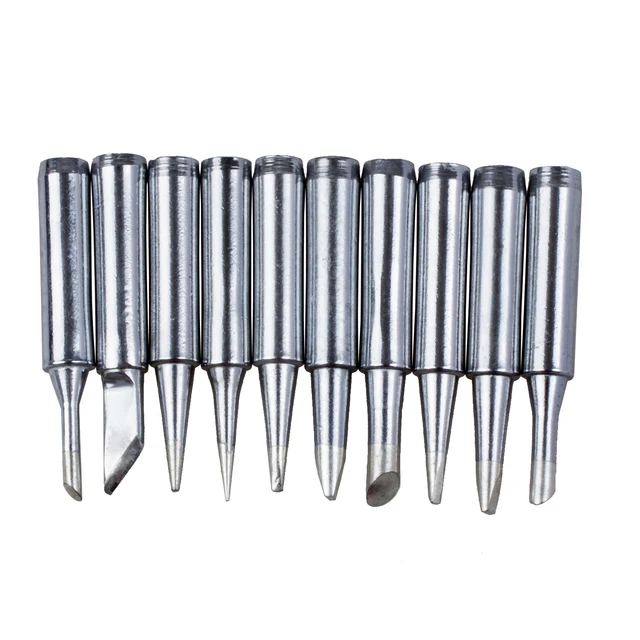

Где-то когда-то видел, но цена совсем не понравилась - оно стоило почти как целый набор!
Из обычного медного жала "микроволну" легко сделать с помощью дремеля!
Зажимаете жало в тиски, затачиваете напильником или надфилем под нужным углом и пропиливаете углубление тонкой алмазной насадкой. Работы буквально на 5 минут.
Хотя можно даже из обычного дешевого игольчатого жала сделать, если спилить его часть напильником (см. фото)
а я паяю необгораемым микроволной , форма как по ссылке без обточки и размер вроде такой же. припоя просто немного и флюса должно быть достаточно. stm8s в том числе, а шаг там меньше тем у той же меги в смд
Я вообще не могу себя убедить, что мне эта микроволна так уж нужна. Паяю жалом "К" (которое по типу сапожного ножа). У LQFP шаг еще меньше, чем у TSSOP20 (0.5мм против 0.65мм), но как-то так получается без особых напрягов:
Сначала жалом с припоем смачиваю все ноги. При этом могут случаться затекания и спайки. Потом жало максимально вытираю от припоя и под толстым-толстым (важно!) слоем флюса начинаю собирать лишнее олово с ног. Просто возюкаю взад-вперед вдоль всего ряда, "сухое" жало забирает капли и сопли назад, а через какое-то время вся пайка становится одинаковой. Смываю флюс и остается то, что видно на картинке.
Тонкие иголки вещь специфичная и применяться могут лишь для некоторых видов "нежной" пайки. Для "повседневного" размахивания паяльником иголки нужны толстые. Типа таких:
nevkon большая часть из них будет бесполезно валятся. ну по крайней мере у меня.
хотя четвертым я проплавляю дырки в пластике, а паять таким не смог, мне неудобно, олово неправильно лежит и собирается в каплю с какой то стороны. а с 900M-T-3C все сразу легко пошло
хотя попробовать ножом паять надо, интересно что получится
Ох, не наступайте на больную мозоль упоминанием топора. Я вот всегда себя убеждал, что не паяю СМД потому, что типа оборудование неправильное, хотя в глубине души отлично понимаю, что при определённой сноровке можно паять и топором нагретым на костре. И тот кто реально умеет паять, этим самым топром припаяет лучше, чем я станцией, а мои проблемы с СМД - это проблемы не паяльника, а рук, которые то ли кривые, то ли не стого места выросли. Всё хочу попробовать научиться, но боюсь. Купил вот мегу-2561, но думаю, что стоногая TQFP - всё-таки не та вещь, на которой надо начинать учиться СМД паять :(
начни с меги8 328. там попроще. и флюс обязательно в виде геля. жало купи как каждый советует. недорого и сам посмотришь что тебе больше подходит

ЕвгенийП, для Вашего паяльника подходят (то есть должны подойти) жала серии 900M! Они самые распространенные!
strannik, спасибо.
я был взял всего два. 3с для основной пайки практически всего что с выводами и 5с для более массивных деталей
и флюс RMA-223 китайский. он слабо активный, меня устраивает вполне
я почти все паяю жалами 900M-T-I
для меня это как работать топором :), хорошо ламповые телики ремонтировать
я им и 0603 паяю. хотя 900M-T-2C было бы полегче, просто лень менять жало на более тонкое, но форма только такая. дело привычки
эта форма более универсальна по моему мнению:
1. надо площадку прогреть плоской частью вниз
2. микроконтроллер или микросхему какую то также но с небольшим углом,
3. 0603 припаять ставишь чтобы плоская часть была вертикально, кончик тонкий и можно подлезть куда надо

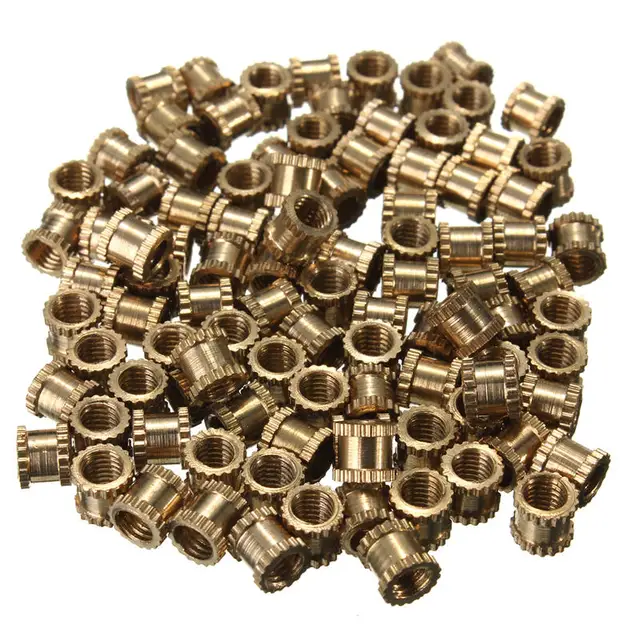

Это обычная метрическая M2? А что тогда означают цифры 3 и 3,5? Напишите пожалуйста, кто разбирается!
Обычная метрическая резьба, остальные цифры это внешний диаметр и высота. Какая цифра я что точно не скажу, наверно 3мм внешний диаметр и 3.5 высота
только это не гайки. Я их звездочками называю, они исключительно для впайки в пластик
да пожалуй нужно было уточнить что это вплавляемые гайки

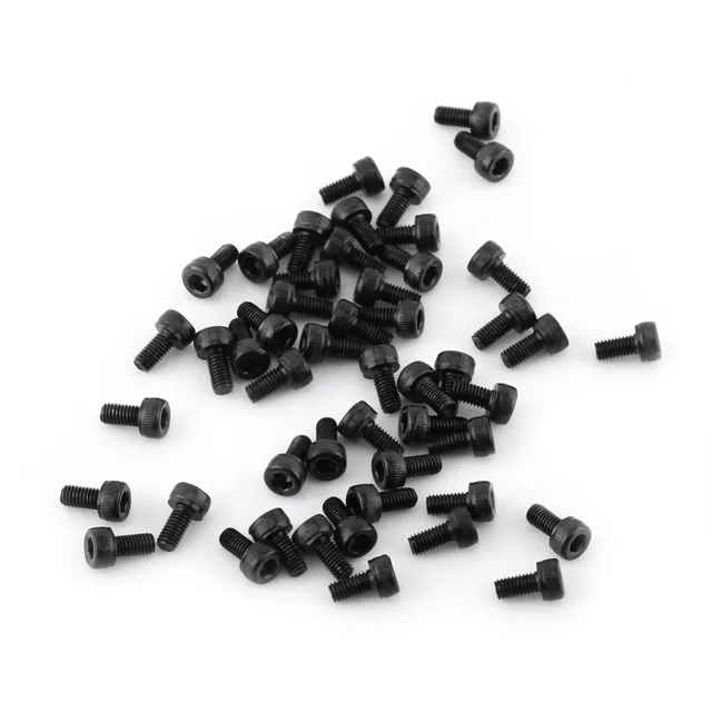

вот и винты сегодня приехали. правда когда покупал они были по 67 рублей. брал м3х12. они были самые дешевые
