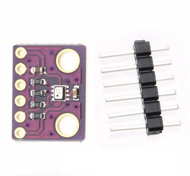

А как часто нужен гигрометр ? Без него BMP280 всего 60р
I2C / SPI BMP280 3.3 Digital Barometric Pressure Altitude Sensor High Precision Atmospheric Module for arduino
59,99 руб. / шт.
59,99 руб. / шт.
Rated 5.0/5 based on 92 customer reviews
Только стоит обратить внимание, что это 3.3в модуль. На счет подключения к 5в ардуине, могут возникнуть сложности.
PS. По параметрам он заметно лучше bmp180.
