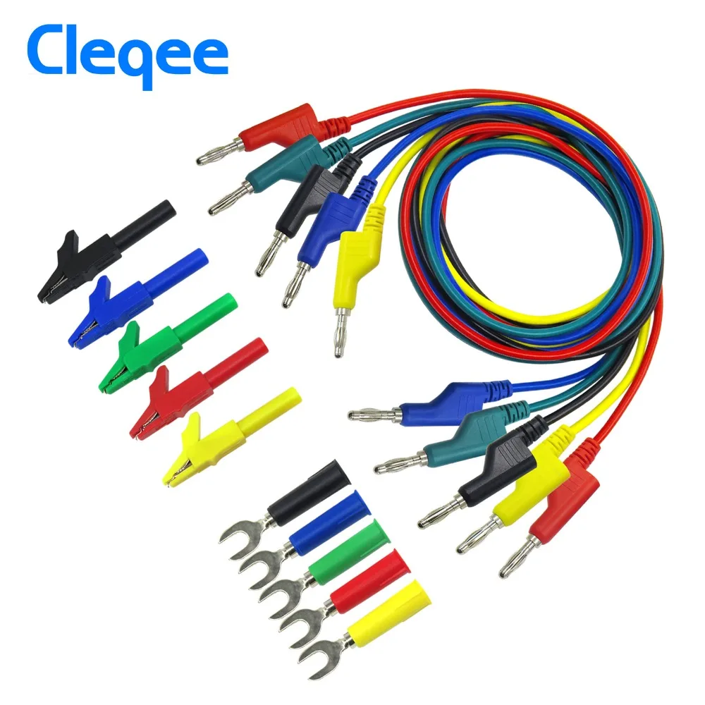

Получил второй пакет странных кабелей, взятых на распродажах (будь они неладны). Надеюсь, что информация о них не будет бесполезной.
Длина 1м (вроде бы. Забыл измерить, пока крутил и перетыкал их всячески). Сам провод как и в этом наборе - в морозилке дубеет, отходит быстро.
Крокодилы точно такие же, как и в упомянутом выше комплекте - 300V/15A. Подходят и к тем кабелям для щупов.
U-образные вилки толстые. Лично я планировал их использовать вместе с лабораторным БП, чтобы быстренько кабеля воткнул, дело сделал, вытащил и побежал дальше. Однако, стоит заметить, что к предыдущему набору они не подходят.
Бананы, на мой взгляд, достойные, насадки на них не болтаются.
Особенность этого набора в том, что каждый кабель можно воткнуть как в мультиметр, так и другой кабель (и в самого себя, естественно). Наверное это будет полезным для параллельного контроля несколькими приборами. Хотя выглядит монстрообразно, конечно.
Выявленный недостаток, который может подпортить жизнь любителям имерять напряжение 230V в розетке - насадки не садятся плотно. И, если примотреться к фотографиям на странице товара - это фича. Баг в том, что пара насадок у меня имела более глубокую посадку контакта в юбку (или он короче был?), поэтому входил как и хотелось - с закрытием металлической части (зеленая U-образная вилка).
Сопротивление в среднем 0,09 Ома (в зависимости от позы крокодила)
