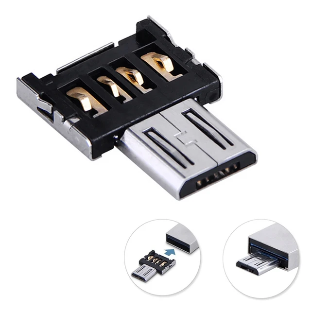

Подходит для мягких материалов - пластика, алюминия и т.д.
давно такой пользуюсь, с buyincoins покупал. Насчет алюминия не знаю, затупить можно, а вот в пластиковых корпусах делать отверстия под светодиоды, кнопки, тумблеры очень удобно, от 2-3 до 12-14мм. В пластике типа ABS даже не обязательно засверливать, прямо так можно проковырять

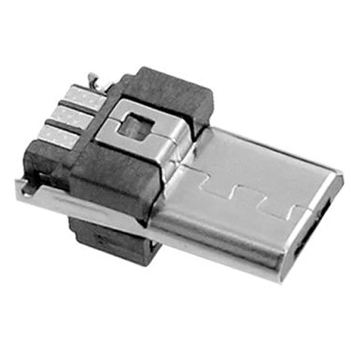

Никому не попадался microusb такого типа - штекер (папа), вертикальный на плату.
(Картинка для примера, не микроУСБ)
Главное, что надо - чтобы задняя часть (после железного корпуса штекера), была минимальной, 2-3мм максимум. Основная масса разъемов гораздо длиннее, а при "вскрытии" или отпиливании задней части фиг контакты зафиксируешь на своих местах.
Мам на плату полно, с контактами-штырями назад. А вот пап либо нету, либо не найти..
Пока, как вариант, остается такого плана (справа), но как он согнется я не представляю, а в городе пока не нашел. Сгиб/край должен быть там, где начинаются контакты обычного usb.
Великоват, наверно. Хотя хз. По габариту (зазор от регистратора до аквабокса) там получается расстояние как до "шипа"у вашего, или до задней части "окошка" на таком разъеме:
Но такой же разъем раскрошился, когда я доковырял до этой части -
в ней вертикальные контакты из передней части разворачиваются горизонтально и плохо фиксируются без этого пластика
Ладно, придут еще 50шт по 3р - буду дальше экспериментировать..

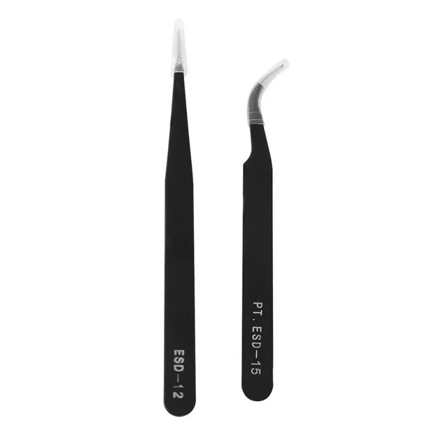

Насчет пинцетов - лучше пару взять, 12 и 15 номера, остальные лишние.
2 шт. Черный Nail Art Акриловые Гель Выбор Инструмента Стразы Gem Декор Черный Ресниц Пинцет Горячий Продавать
67,64 руб. / Комплект
Rated 4.7/5 based on 1669 customer reviews
Да, Вы правы - пинцеты других типов используются очень редко!
Я выбрал только один (изогнутый), потому что прямой хочу заказать с керамическими губками Heat Resistant Stainless Steel Ceramic Tweezers Pointed Tip For Coils
Интересно только, насколько они прочные - не сломаются ли при загибании выводов мелких радиодеталей?

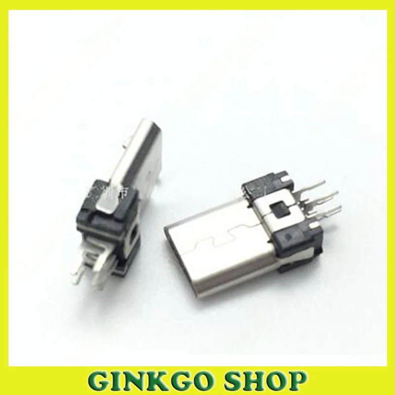

в плату не видел, но здесь можно подобрать, например
https://ru.aliexpress.com/store/product/10pcs-Micro-USB-5-Pin-Welding-Type-6mm-Male-Plug-Black-Charging-Connector-4-in-1/1390139_32776283893.html?spm=2114.12010608.0.0.hhvjif
вот магазин
https://ru.aliexpress.com/store/group/USB/1390139_509900618.html?spm=2114.12010608.0.0.vm0Je6
Ясно. Будем искать. У большинства длина "жопки" сравнима с длиной железяки :)
Хотелось бы что-то такого плана:
1й справа подошел бы идеально, даже если smd (нет фото с др.стороны)

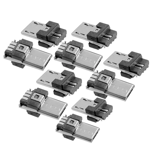

10pcs Micro USB 5 Pin T Port Male Plug Socket Connector Plastic Cover for DIY
60,92 руб. / партия 10 шт. / партия , 6,35 руб. / шт.
Rated 5.0/5 based on 74 customer reviews
Вот немного пофотал
Кнтакты не прокручиваются, пинцетом вытаскиваются, но с трудом
Вот с вынутым контактом.
Ну, и если гнуть без фанатизма, то длина получается 12 мм
Ясно. Спасибо, таких тоже десяток закажу )

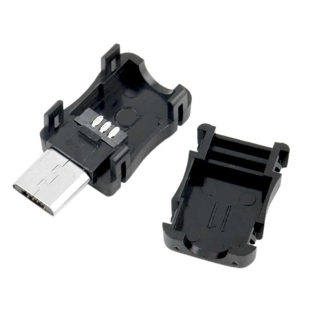

Приехали разъемы
Freeshipping10 pairs Gold T Plugs black color Male&Female Connectors with Heat shrinkable tube
Цена: 136,25 руб. / партия (10 шт. / партия , 12,50 руб. / шт. )
Скидка: 122,50 руб. / партия 10% off Осталось дней: 9
Rated 5.0/5 based on 22 customer reviews
На 2 лота пришли бонусом 2 гнезда. Трубка д.4мм по 44см каждого цвета.
