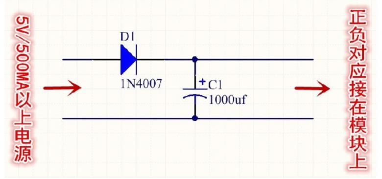

Вот схема питания из описания моего модуля на Али:
Как видно, источник рекомендуется всего на 500 мА, а всплеск потребления до 2А в момент коннекта обеспечивается дополнительным конденсатором на 1000 мкф, который надо припаять прямо на ножки питания модуля sim800.
Диод нужен для снижения напряжения для модуля, который должен питаться от 3.7-4.2в

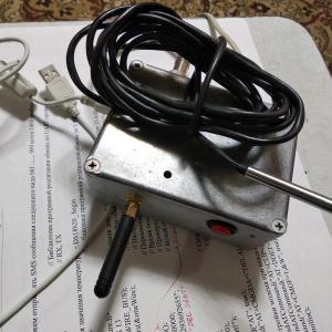

Здравствуйте, уважаемые посетители форума.
Жизнь меня заставила разобраться с SIM800L. Так получилось, что домик в деревне остался без хозяйки.
Бабушка в 84 года в результате сильной болезни оказалась беспомощной и пришлось ее передислоцировать ко мне домой.
Теперь за моей тещей ухаживаем всей семьей. Это часто случается в семьях и не дай БОГ, что бы это случилось в ваших семьях... Так что простите меня за изложенную в форуме лирику жизни...
В связи с этими событиями возникла неожиданная (правильней сказать ожидаемая) проблема - необходимость дистанционного мониторинга состояния системы отопления на базе газового котла российской фирмы Юнкер. Если бы в свое время был куплен газовый котел с микропроцессорным управлением, то случившаяся жизненная ситуация не создала бы проблему. Все нештатные ситуации электроника решала бы.

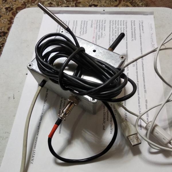

Но Юнкер - большая газовая колонка, установленная вместо твердотельного котла. Запускается он путем нажатия кнопки пьезоподжига и работает до окончания отопительного сезона. Но опыт эксплуатации Юнкера выявил несколько неприятных особенностей данного чуда техники. Сильный ветер на улице вызывает обратную тягу и гасит сигнальный факел. Котел останавливается. Аварийное отключению газоснабжения приводит к такому же результату. Такое было уже несколько раз, когда теща жила в своем доме. Пришлось соседям включать котел вручную.
Но поскольку теперь в доме никто не живет, пришлось сделать контроллер для мониторинга исправности системы отопления.
Изображение содержимого внутри корпуса в следующем посте.
Печатной платы не делал. Все разместил на монтажной плате.
На плате установлены разъемы для подключения ARDUINO Nano, SIM800L, кабеля DS18b20 и проводов питания.
На плате установлены другие элементы схемы. Монтаж выполнен проводом МГТФ с обратной стороны платы.
Плата крепится на стойках, установленных на дне корпуса. Модуль питания закреплен к дну корпуса через изоляционную прокладку с помощью клея Момент гель. Просто и надежно.

Не понял про грань, но я ранее указал, что модуль у меня такой и ему можно давать 5В
https://ru.aliexpress.com/item/SIM800L-V2-0-5V-Wireless-GSM-GPRS-MODULE-Quad-Band-W-Antenna-Cable-Cap/32465895576.html?spm=a2g0v.10010108.1000016/B.1.2b3f5c5a4ZJ1Ky&isOrigTitle=true
Блок питания 2А, есть еще и 3А - завтра проверю.
