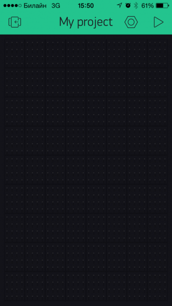

Всем привет.
Только что пытался хоть что-то нарисовать. Кнопки + нет. Кто сталкивался и как решить?
IOS 8.1.4
Просто кликните по полотну :)
конечно пробовал - не работает. более того, после десятка кликов по полотну приложение падает :(
можете быстро поправить и сделать релиз для TestFlight (или какой-либо ещё песочницы)?
Ок. Проверим. У Вас джейлбрейк?
да.
Наверное причина в этом. Постараемся пофиксить.
попробовал у коллеги на рутованном андроиде, плюс на месте. прям даже обидно стало за IOS :)
попробую дома на ipad-е. на нём тоже 8-ка и jailbreak.
ещё у одной коллеги IOS 10, тап по зоне отработал нормально, правда дальше я смотреть/тестить не стал.
попробовал, на ipad2 IOS 8.1 jailbroken. добавление контролов работает.
