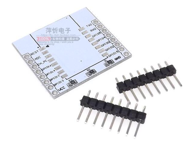

А не проще купить готовый шилд. Стоит 13 р
на нем только 2 резистора из 4 необходимых так что хз
Не 2, а 3 -)))) У меня работает без проблем.
посмотри повнимательнее. R2 это просто перемычка. поделись как у тебя работает. сброс и переход в режим прошивки делаешь кнопкой или используешь пины uart переходника?
Да все просто. Программирую через мегу из под arduino ide. На меге замыкаю res на gnd. Далее соединяю rx и tx на прямую. На esp (CH_PD и vcc) подключаю к 3.3 в меге, а gnd и gpio15 на gnd меги. Если нужно esp перевести в режим программирования, то на землю замыкаешь gpio0.
Если есть полноценная "нижняя часть" этой этажерки (nodemcu mini) - то на ней и размещены все недостающие детали. :)
не понял. резисторами или напрямую?
Если есть полноценная "нижняя часть" этой этажерки - то на ней и размещены все недостающие детали. :)
там только место под стабилизатор судя по фото
Напрямую
хорошо. буду иметь в виду
а ресет на есп тоже напрямую на vcc?
я вообще не соединяю на esp res с "+"
Все соединения,для программирования, я написал. Остальные gpio я использую для датчиков
так 2 резистора на плате уже есть. они же что то куда то подтягивают
Вот поэтому я вам и предложил данный шилд. Готовый продукт, подпоял esp и не о чем не думай. Это дешевый вариант.В вариантах дороже уже есть преобразователь с 5в на 3.3 и т.п.
так я плату развожу. вот и закладываю необходимые детали. та плата мне не пригодится
