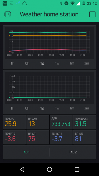

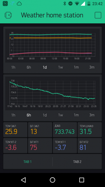

Нашел баг на андроиде за 6 часов график давления линия убывающая, а за день прямая:
на айосе оба графика правильные
