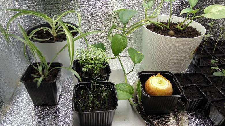

Лук все-таки проще из луковицы выгнать на воде. Правда в это время трудно найти не обработанный против проращивания. Редис выращиваю под 20 "трехваттными" светодиодами. Синий к красному 1 к 3. Площадь около метра. В лотках под рассаду. В кокосе. Полив раствором в поддон. Все это находится под столом). При температуре больше 25 очень трудно получит нормальные не вытянувшиеся всходы. Пробуйте сорта, предназначенные для лета. Мне понравился СОРА. Хороший сайт по выращиванию на гидропонике http://www.ponics.ru/.
а как поливаешь лук в керамзите? просто на дно немного наливаешь?
Почему "на дно"? У меня "чашки" без нижнего слива. Периодически подливаю раствор сверху прямо на керамзит так, чтобы уровень жидкости был примерно на половину слоя: должна обеспечиваться вентиляция корней. Через какое-то время уровень снижается: опять чуток добавляю.
Перо срезаем два раза, во второй раз извлекаем луковицу с корнями из керамзита, керамзит промываем горячей водой и сажаем новую луковицу...

А зачем керамзит если он точно также в простой воде растет? Для интереса?
Чтобы было куда воткнуть. :) То, что просто в воде - достаточно быстро загнивает, более мелкий заполнитель, типа перлита, при извлечении луковицы отряхивать тяжело. Раньше традиционно использовались майонезные баночки за 3 копейки и кружок картона с дыркой - чтобы луковица в воду не проваливалась, хотя керамзит в строительстве уже тогда использовался.

Не забудьте, что первоначально керамзит надо подготавливать для посадки: промыть его до нейтральной реакции.
От загнивания помогает смена воды. Главное, чтобы вода после прорастания корней не касалась донца луковицы. Ну или компрессор аквариумный. Единственный недостаток - шум.

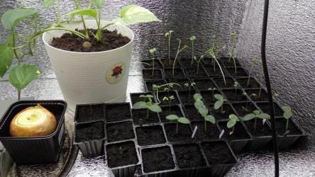

Ячейки где-то 7 или 8 см в диаметре глубина такая же.
Продукции нету. В это году летом решил не растить. Жарко слишком. А то освещения на киловатт почти разного.
А так стол. Бока в низу завешаны изалоном. Диоды на звездах без линз к алюминиевому швеллеру 2х2 см. На высоту около 40 см. Драйвер на 600ма. Вентилятор на выдув 12см 12 вольт.

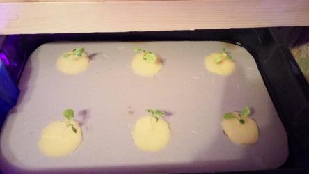

салат стал немного расти, корней стало гораздо больше, но очень слабо растет, и листья почему то белые. может лампа слишком близко
свет решил переделать, мне кажется 4 18вт ламп маловато, на минимуме нормы (если я правильно рассчитал). сделаю 6
а, как вообще травокуры решают сию сложную техническую проблему?
Тоже методом проб и обшибок вырабатывают рецептуры и технологии. Примерно как у Бейльштейна в его success story: прямо пишут сколько надо взять "вот той смеси для кактусов" и сколько туда еще добавить остальных ингредиентов...
Я почитал как там определять время, когда "пора снимать урожай" и понял, что для меня это еще сложнее, чем вырастить редис на гидропонике. Без плохонькой хроматографии - вообще все наощупь делается...
я под этим же светильником уже выращивал этот же салат, но в земле, который в итоге был съеден, так что врядли дело в свете
да в целом нормальные, tds измеряет концентрацию солей, мало солей, будет нехватка и плохой рост, много - растение может загнутся или расти будет плохо
Если под "белые" имеется ввиду "краевой ожог" на последнем фото - то это явно не свет. Это каких-то элементов не хватает, или кислотность ушла... Света - явно мало: лампы должны располагаться практически над растениями, так, чтобы не обжечь листья (у Вас их даже не видно).

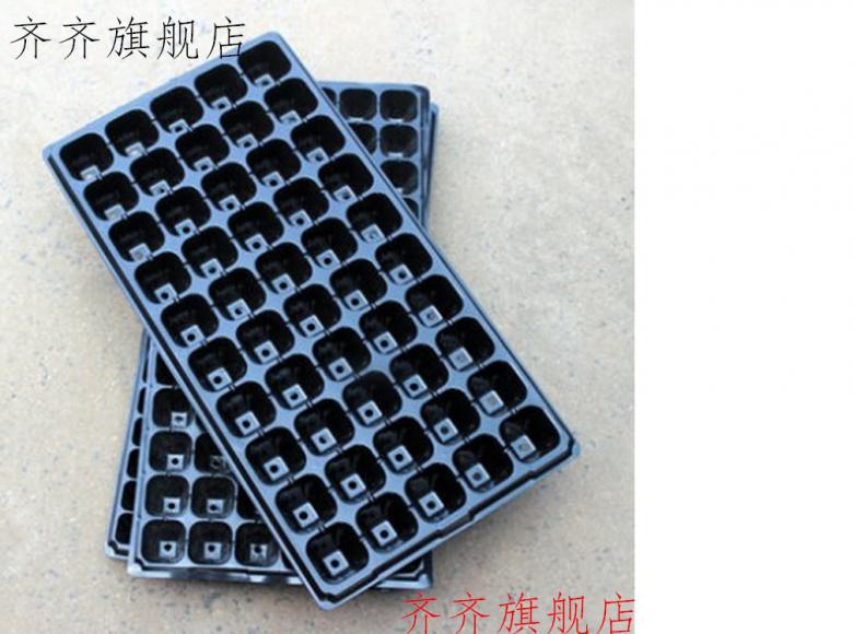

спасибо. но редиску я пытался в земле вырастить, можно попробовать в кокосе, какие данные по раствору?
да и фото лотка под редиску приложи пожалуйста
Типа таких.
Раствор:
Монофосфат Калия 2 г
Кальцивая селитра 11 г
Сульфат Магния 6 г
Калиийная селитра 7 г
Амиачная селитра 0.2 г
На 10 л.
ЕС 0.7
PH 5.8

спасибо за рецепт. а фото продукции? и как у тебя оформлено тоже бы неплохо увидеть
какой внутренний размер ячеек? есть похожий лоток, просто может у меня ячейки мелкие
не у меня 4*4. есть отдельные станканчики 8х8х8 кажется. попробую в них
