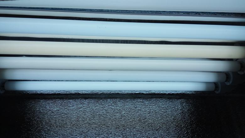

освещение переделал в боксе, теперь стоит по 6 18вт ламп. 3 шт 765 и 3шт 640
во втором 4 765, 1 640, 1 540. (или 3 765 и 2 640 1 540. уже запутался)
светильники новые, купил в леруа по 127 р, металлический корпус (жесть как на консервных банках, но лучше хлипкого пластика), светоотражающая пленка покрытая защитной пленкой (снимать защитную нужно очень аккуратно). на сайте почему то нет

Какое у вас расстояние от ламп до верхушек растений?
Хорошо бы держать около 10см, так как у этих ламп интенсивность света не очень, по моему около 800 люмен. Под маленькие растения лучше чего-нибудь подставить, чтобы выровнять верхушки. А крепление ламп сделать подвижным, чтобы можно было легко поднимать лампы по мере роста растений. А когда растения вырастут до сантиметров 30, то нижнем листьям не будет хватать света, придется подсвечивать с низу(сбоку).
Люмены не складываются, а интенсивность светового излучения падает обратно пропорционально квадрату расстояния до источника света. По этому целесообразней вместо нескольких слабых источников света использовать один, но с большей интенсивностью.

в смысле люмены не складываются? откуда такая информация? если бы не складывались тогда бы что одна что 6 светили бы одинаково))
Это утверждение мне постоянно встречалось на тематических форумах. За верность этой теории не ручаюсь. Но практика показала, что скорость роста от одной газоразрядной лампы 150ватт раз в десять больше чем от 5 люминесцентных по 25 ватт.

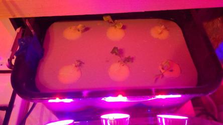

Привет, может будет интересно. Заказал светодиод 10вт и драйвер. вроде как обещают светодиод дает как раз рспектр для растений. заказал 1шт на пробу, все пришло, включил. Да свет противно розово фиолетовый как от смеси синего и красного. Но так как спектрометра нет не могу сказать на сколько правильный у него спектр. да тут советовали собрать из картона и DVD диска, но руки не дошли :-) Может детей озадачу, пусть соберут :-)
А по факту закажу еще 12 штук, на 2 светильника рассадных. На весну рассаду растить. Там по рассаде будет видно насколько правильный спектр :-)

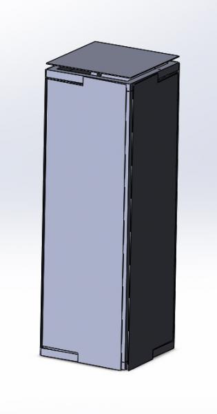

скоро буду делать новый бокс, узкий и высокий, около 60*60*1.5м высотой приблизительно, новые огурцы и салат посажены в кокосовый субстрат, перерасчитал немного растворы питания

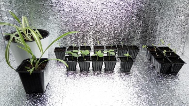

новая партия рассады огурцов для нового бокса уже доросла до ламп в старом. растет в кокосовом субстрате только на воде с удобрениями и прекрассно себя чувствует. нужно срочно доделывать бокс. осталось немного
горшки будут прямо на дверях изнутри установлены по 2шт на дверь. по моему очень удобно будет: открыл дверь и все перед тобой, не нужно куда то внутрь лезть
внутри в углу будут стоять 3 лампы по 36вт теплые. у них световой поток выше и по цвету больше мне кажется подходят

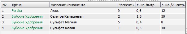

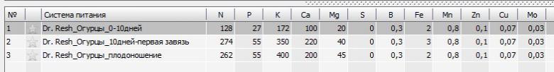

но выпадал осадок, даже как взвесь пушистая. погуглил сделал немного по другому, больше осадка не было пока. раствор готовлю в 2 литровой бутылке, все веса для 2 литров:
1. 2 литра отстоявшейся водопроводной воды
2. 40 капель электролита. размешать
3. сульфат калия 1,2г. дождаться полного растворения, у меня в гранулах, долго растворяется
4. сульфат магния 0,92г. дождаться полного растворения. достаточно быстро
5. фертика люкс порошок 1,2г. дождаться полного растворения. достаточно быстро
6. 20 капель электролита. размешать
7. кальциевая селитра 2,4г. дождаться полного растворения. достаточно быстро
итого у меня получается PH-5,9 и PPM-1640. концентрация солей в принципе близка к максимуму судя по этим данным (таблица не полная):

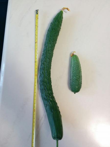

посмотрим что получится. зеленцов много, цветут. все усы обрываю, на 2 растениях из 4 для эксперимента оборвал пасынки на днях на 10 приблизительно листах. а оставшихся все оставил
далее планирую менять сорт на F1 букет, так как скороспелый, практически нет пасынков (меньше ухода понадобится), по сути представляет один длинный ствол, что больше подходит для моего бокса
если у кого есть все компоненты и приборы прошу проверить получатся ли те же данные по концентрации солей и PH
По компонентам - похоже, только я "электролит" разбавляю примерно до 3% (это раз в десять), чтобы с ним было безопаснее работать. Проверить ppm можно достаточно просто: пересчитать кристаллогидраты на сухое вещество, если результат получится в районе 1.6 грамма - то измерения правдоподобны.
Сульфата калия и фертики я беру поменьше, ну и раствор с 1300ppm при поливе разбавляю примерно вдвое (а то и больше), чтобы не засолить растения...

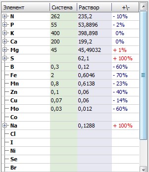

если правильно понял как считать получается следующее
фертика люкс 63,92 % от массы 0,38352 г/л
сульфат магния 29,9 % от массы 0,13754 г/л
сульфат калия 53 % от массы 0,318 г/л
кальциевая селитра 28,2 % от массы 0,6478 г/л
итого 1,48686 г/л. плюс небольшая изначальная минерализация воды в районе 70 если не ошибаюсь+ подкисливал. вроде правильно получается

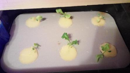

так я лампы убирал перед фото, так как сфотографировать пока не уберешь лампу не получится
на ожог не похоже, у меня редиска получила ожог, когда листья уже в лампу уперлись, а тут целиком почти белые, слегка зеленые
по этой статье похоже на недостаток азота. я ведь еще не готовил для него специальный раствор, просто добавил комплексное удобрение, может и правда не хватает
короче всыпал грамм 20 кемиры люск, чисто азотистого удобрения в наличии нет. посмотрю будет хуже или лучше

Это такой термин:"краевой ожог", когда каемка листа отличается от середины. Так-то по атласу Бергмана надо смотреть.
Это если "забыть", что натрий блокирует/вытесняет калий из растений, и по-хорошему его в подкормке вообще быть не должно... Все эти "комплексные природные" лучше обходить стороной, т.к. никогда не знаешь - что у них там намешано...
и по атласу больше похоже на недостаток азота
добавление кемиры дало результаты, один салат стал зеленым, другие стали зеленее, наверно переизбыток остальных элементов

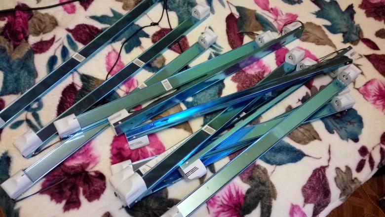

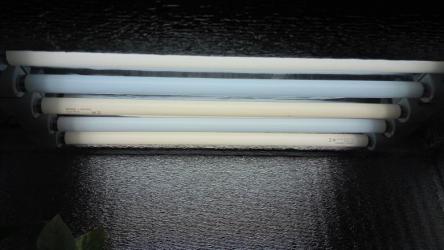

приборы едут, это просто эксперимент
расстояние сейчас сантиметров 15 наверно
металлогалогенная лампа имеет высокую рабочую температуру, у меня каждая секция бокса высотой 0,5м, пожара боюсь

Справа огурец рос под газорязряной лампой, слева под люминесцентной.
Шутка конечно, оба из теплицы, немного разбавить гидропонную тему :-)
У меня вопрос: люминисцентная это не газоразрядная?
Обычно пишут, что у холодных световой поток выше. :) Вот красного больше у теплых - это да.
да в любом магазине посмотри. теплые лампы имеют больше световой поток. если верить характеристикам на упаковке конечно))

кстати если кто то соберется собирать бокс для огурцов как у меня сообщу начальный список необходимых комплектующих, размеры 500*500*1650. хотелось бы для сравнения чтобы у кого то еще был такой же
Не советую в эту душегубку четыре штуки ставить. У нормального огурца лист с черешком в длину больше 30 см бывает.

у меня компактный сорт. литья размером около пачки сигарет максимум. пока по крайней мере
