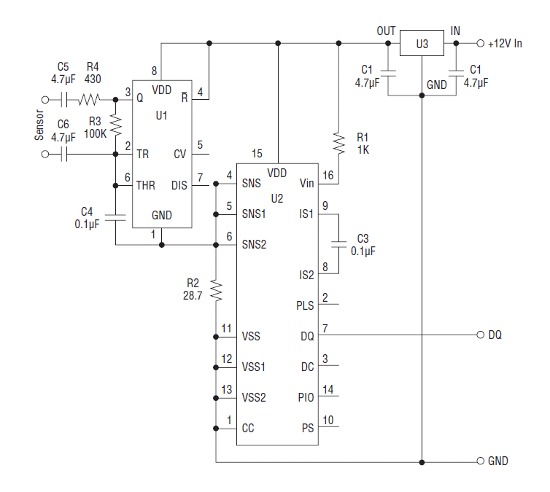

кстати есть одна схема на 555 таймере, которая преобразует влажность (сопротивление) в частоту. пишут что так как используется переменный ток, полное отсутствие постоянноо, изменение электродов минимально. на вторую микруху на схеме не обращать внимание

Вот "вторая микруха" в этой схеме как раз и должна преобразовывать частоту в напряжение. Там, где схема на 555 меняет частоту в зависимости от емкости конденсатора - применяют "емкостные датчики", они вообще не гонят ток через землю.

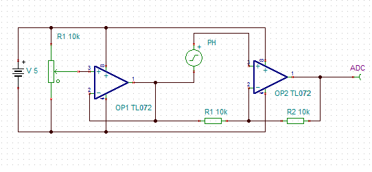

Подключил РН датчик к ардуинке. Получилось действительно дешево и сердито. Имелись TL074. Хотя заявленное минимальное питание у них больше чем 5в но заработало. Рабочий диапазон только остался в 1.8в. АЦП ардуино хватило для измерения с разрешением 0.1 . С программным фильтром получилось довольно таки стабильно. Попробовал ADS1115 в дифференциальном режиме. Получил разрешение 0.01. Даже без фильтрующих конденсаторов получилось довольно таки стабильно и не шумно.
Конечно по нормальному надо использовать другой ОУ с 5в питанием и rail-to-rail. Но это уже не так дешево и сердито. Заказал AD8607. Попробую. Хотя результат будет тот же. Но зато правильно)
Кто-нибудь пробовал емкостной датчик влажности почвы на 555? видел у DFrobot баксов за 5. может дешевле есть?

Сегодня получил РН-электрод. https://ru.aliexpress.com/item/New-Arrival-PH-Electrode-Probe-BNC-Connector-for-Aquarium-PH-Controller-Meter-Sensor-gib-Best-Promotion/32316616558.html. Есть идея как подключить дешево и сердито. Если получиться напишу.
знаю. но она дороговата. проще фильтр поставить
