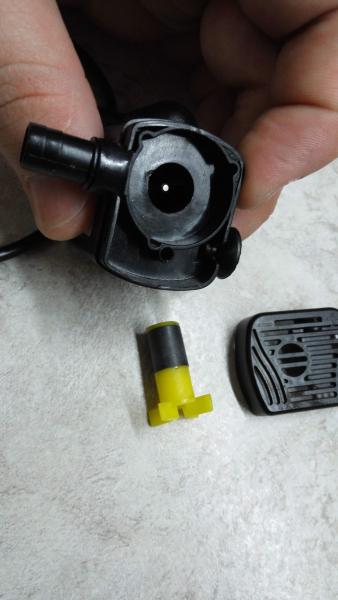

так он и расчитан на длительную. у меня такие капельницы есть. насос находится в воде. перегреться не может. подшипников щеток нет. если только вал на котором крутится сгниет, но он из нержавейки
Это - пока есть вода. А когда вода кончится? :)
Конструктив насоса почти такой же, как в сливных насосах от стиралок (посудомоек). Главное, чтобы туда мусор не попадал, т.к. эту турбинку легко заклинивает. Я последний раз брал такие же, но с глухой стенкой и "носиком" в заборной части, на который одевается кусочек гнутого шланга, позволяющий цеплять жидкость с более низкого уровня.

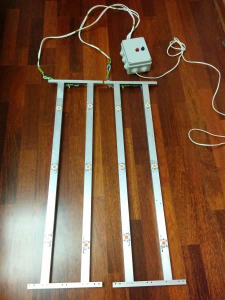

я использую сейчас такие 20вт 2шт холодные для огурцов. надо бы еще поставить. они конечно белые, но на хоть смотреть можно в отличии от фиолетовых. драйверы не нужны, просто кабель 220в припаиваешь и сажаешь на радиатор. но они мерцают, но огурцам вроде все равно
для них использовал такие радиаторы. вместо блока питания для вентиляторов хорошо подходит такой драйвер светодиодов. как раз в районе 12В под нагрузкой

Ну вот у меня сейчас 45, придется еще прилепить алюминия :-)

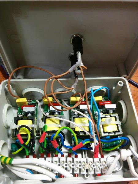

А у меня светильники греются дор 45 градусов, транзистор на драйвере до 60.
Придется ставить на коробку с драйверами вентилятор для охлаждения, а к светильникам добавлю еще по одному алюминиевому швелеру. А так все красиво, конечно в планах перевод на ардуино :-)
Алюминий - швелер или профтруба типа 20х20? И какой мощности светики?
я п-образные профиля 10х10 добавлял, для увеличения площади. но и вытяжка общая сверху
У меня Ш образные, так площади побольше :-)

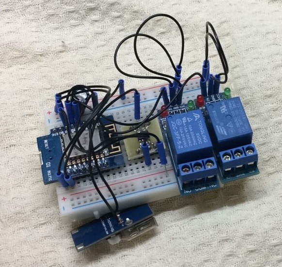

Идея такая на каждой полке клапан в вентиляции (управляется сервой), датчик температуры, как только некомфортная температура, то открываем клапан, воздух идет самотеком, если этого мало включаем канальный вентилятор. Клапана нужны так как полок несколько, полки закрыты, так скажем не полки а шкафы.
Вобщем то ничего сложного, ардуина, датчики ds18b20, сервы, экран, энкодер. Но вот читал что если использовать шим, то вроде как библиотека серводвигателей работает хреново :-(
библиотека серво блокирует шим на 2 выводах, 9 и 10 вроде

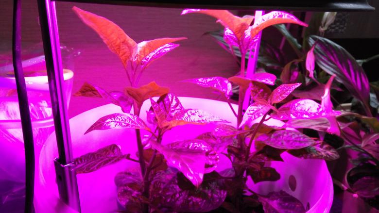

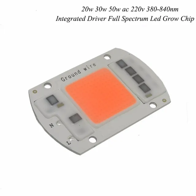

добавил вместо одной 1200мм люминесцентной лампы светодиодный светильник. взял 10вт светодиоды 3 красных и 3 синих (такое соотношение потому что красных в наличии было всего 3 шт) и запитал их от ноутбучного блока питания. в нем 19в, перенастроил его на максимум, чуть ниже защиты, получилось 23,56В. светодиоды соеденил 1 красный + 1 синий последовательно, и три таких сборки параллельно. ток при этом напряжении был 1,53А. то есть по 0,5А на светодиод, нормально, в два раз ниже максимума, долго не деградируют, и нагрева меньше. суммарная мощность почти 37Вт. а так как писал Андрей кажется, это намного мощнее чем 3 люминесцентные лампы вместе. посмотрим как отреагируют огурцы
кстати нашел такой наборчик, 30вт полный спектр. интересно насколько он хороший
Должны отреагировать хорошо. Огурцы свет любят. Вопрос в том какая лдинна волны у синих и красных? Красный должен быть рубиновый без оранжевого оттенка.
Ну если со спектром не обманули то хороший набор. Я взял 10ти ваттные. Но проверить то нечем, спектрометр очень дорог. Будем надеяться не обманули.

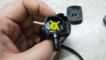

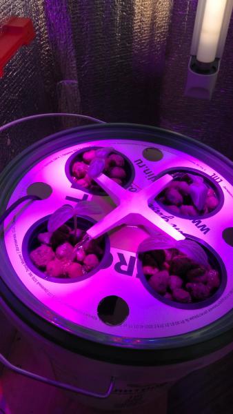

Отчитываюся:
настройки:
полив одноразовый до дренажа
освещение 12/12
растут но не спеют
удалил 2 перца и 2 огурца.
Остальные тяну на шпалеру. Лазили где-то по закромам. И там же неслись огурцами (см. на нсосе).
Короче есть большие огурцы нельзя.
Маленькие можно...
Потому перевёл освещение в режим 18/6 и добавил удобрений.
Выдернул 2 огурца и 2 перца.
осталось 3+2
Одного полива мало...прицелюсь - добавлю второй
попробую закажу. посмотрим
по спектру хз. но синие как будто ярче светят чем красные
По люксметру раза в 3. Но люксметр должен мерять белый. Хотя и визуально намного чрче. Глаза береги от синих :-)

Я снова решил попробовать выращивать огурцы на гидропонике. пока вроде все хорошо. субстрат керамзит, мне он больше понравился по сравнению с кокосом
перцы Каролина Рипер тоже растут, как и мандаринка из косточки. только на фото не видно почти
