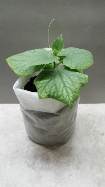

по теме горшков аэрации и т.д. нашел как то видео на ютубе, и среди прочего говорилось о замене горшка тряпичным мешком, по видео материал был похож на укрывной. я вырастил небольшую рассаду огурцов в торфяных таблетках, так как корни повылезали наружу нужно было пересаживать, купил горшков с нижним поливом в леруа мерлен, но потом подумал почему не попробовать, сшил мешки из белого укрывного материала плотностью 17г/м2 в два слоя, наверно самый тонкий какой бывает, черный во много раз стоил дороже не стал брать, и наполовину подвернул в случае если понадобится подсыпать землю

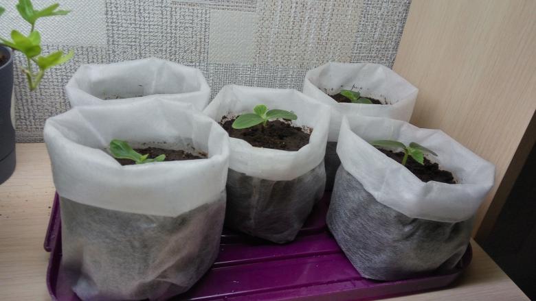

из плюсов выглядит интересно, очень хорошая аэрация почвы, корни могут проникать через ткань, воздушная подрезка корней, что способствует развитию более "густой" корневой системы, прямо в мешке можно посадить в другую емкость с большим количеством земли, не вынимая растение, растение не будет болеть
из минусов надо шить, просто ставить на дно ящика не стоит, нужна подставка чтобы лишняя вода стекала, почва быстрее высыхает, нужен постоянный контроль, но это решаемо автоматическим поливом и большим объемом мешка

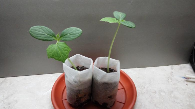

на фото 2 огурца изначально были такие, долго вылезали, от семечка пришлось вручную освобождать
после пересадки хорошо полил поэтому стояли обсыхали на полке, затем снова вернул в ящик, там подсветка 3-мя китайскими светильниками по 6вт 2 красных+1синий на расстоянии около 8см от листьев. по моему люксметру освещенность около 6000люкс

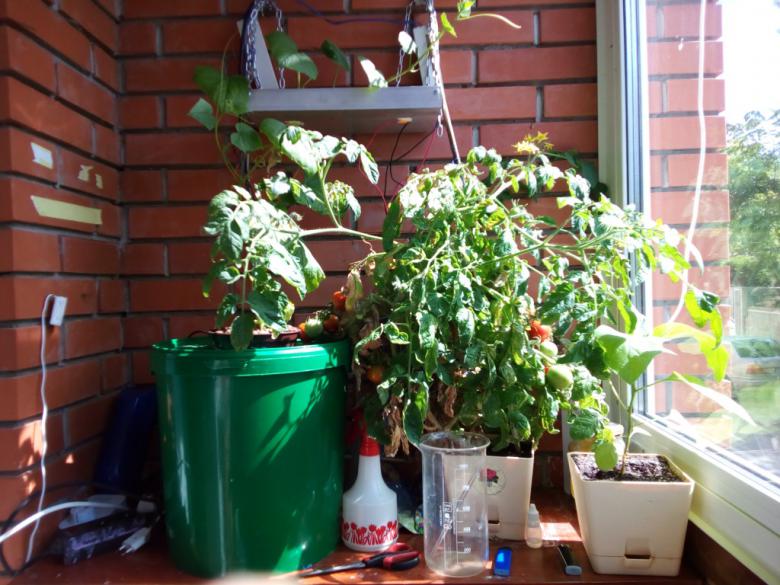

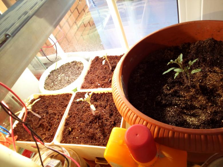

Вот новые помидорки на кокосе им 10 дней, но что то тормозят видимо что на под оконнике температура всё равно низковата ночью.
Сухой верх обеспечит минимум фитофторы, да и всяких болячек плюс дыхание корням. Насчет прохождения раствора совершенно правильно, но вот у jeka_tm какие-то проблемы с этим были. А в кокос нельзя постоянно лить, растюхи утонут и погниют.

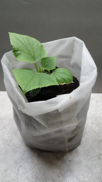

выкладываю что у меня с огурцами
3 огурца растущие на земле в пластиковом контейнере. внешний вид не очень, чего то не хватает. по картинкам и таблицам как будто дефецит азота или магния. по одному справочнику жилки должны тоже желтеть с листом если это азот, по другому что сначала между жилками, а потом и жилки. по третьему жилки постоянно остаются темнее листа. или дефицит и того и другого. короче непонятно. в земле должны быть вещества, может изза малого объема земли. хотя в люди в пластиковом стаканчике выращивают и больше. и не больные. есть отдельно амиачная селитра и кальциевая селитра, сульфат магния, да и другая химия. но чего не хватает не пойму
если кто знает посоветуйте пожалуйста что делать. нижние листья я похоже почти потерял
1 огурец был всегда самый сильный. но и признаки на нем на первом появились. земли было в 2 раза меньше, позавчера добавил. вынул из мешка, насыпал и поставил обратно. изз авнешних признаков с воды перевел на гидропонный состав в концентрации около 900ppm

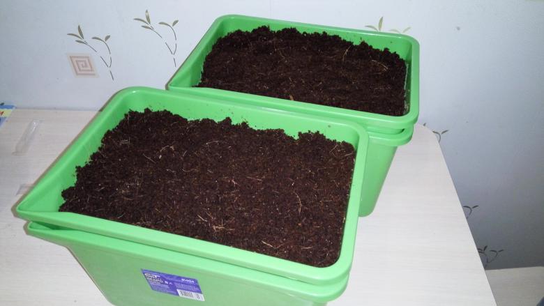

подготовка идет. в ашан сад появился обычный кокосовый субстрат. получается около 9 литров после набухания
как предлагали в духовке при 100 градусах подержать от болезней сделал по другому: заливал сухой субстрат крутым кипятком около 3.5 литров и закрывал пакетом чтобы пропарилось хорошенько. а потом уже отсоянной добавлял. побоялся если неправильно настрою духовку сгорит, у меня газовая "аналоговая")))
ведра для краски куплены в леруа. они 8 литровые, полный объем около 10 литров, может чуть больше. дно все в дырках, слой керамзита (промыл) 2литра по упаковке, слой около 2-2.5см. субстрата около 7-7.5 литров
полив по прежнему планируется циркуляцией. нижняя емность для этого будет стоять под основной на расстоянии. и воздух будет проходит, и сливаться будет куда нужно

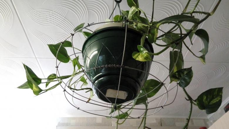

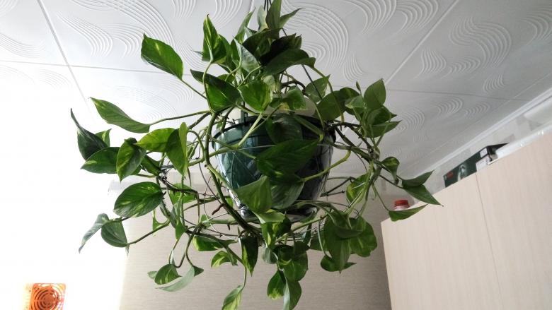

офтоп: двухцветный плющ сдох почти, выкинул. в его подвесное кашпо засунул разросшийся сциндапсус. на место сциндапсуса встанет самодельный деревянный рамный горшок на 3 огурца с общей землей. общий объем земли около 30-40 литров, еще проектирую. к кашпо сделал сетку из 2мм стальной проволоки. пустил по нему, скотчем узким примотал. пока вся густота, которая была на полке на этом каркасе пропала, но он быстро растет и очень непрехотливый, надеюсь еще получится красивый шарик

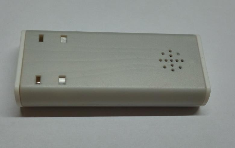

Вопрос: Как перевести Вольты на датчики влажности в мСм/см
Датчик влажности берём на печатной плате:
http://img.dxcdn.com/productimages/sku_339636_2.jpg

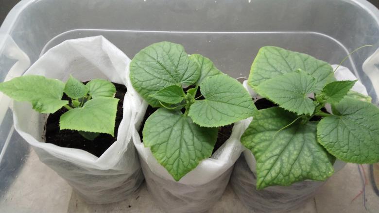

эти два огурца посадил на кокосе. его у меня сейчас мало, да и просто решил проверить. освещение намного хуже поэтому вытянулись. сначала на воде были, сейчас на том же растворе с 900ppm 2 раза в день поливаю. переведу в бокс. большие лампы бесполезно жечь пока, будут на светильниках. полив будет по времени помпой со сливом обратно в емскость, пока это для меня самый оптимальный вариант
сделал регулируемые по высоте светодиодные светильники для них. регулировка по высоте от края лампы до "пола" от 18 до 58см. потом просто сниму когда на люминесцентные только переведу. а может вместе будут работать. регулировка за счет мебельных направляющих, фиксатор распечатан на 3д принтере
Это называется «не хватает азота»
Если свет не дневной, то и цвет растения может быть не зеленый =).
понятно. значит добавлю селитры

вот такой насос планирую использовать. пока в наличии один, еще один едет, у меня два горшка
заклинить его мне кажется непросто. если только не проверять периодически от отложений
насос за 3 бакса конечно же будет надёжно работать. (Для аквариумов на рынке 300 р. )
Он на шине USB определяется как медиа устройство или как накопитель?
Как там твой шаровый кран с сервой?
У меня для омывателя лобового стекла авто...
1)пружина щётки поломалась, просто не включается иногда. Поэтому снят с авто.
2)магниты поржавели, заклинило
3)с крыльчаткой ХЗ что...качать перестал
и только п.3 заставил меня его поменять =)
кстати те же 300 р. Зато гудит как за тысячу.
краны так и не приехали, заказаны 29 ноября, а сервы давно. не приедут и фиг с ними. буду на насосах делать
а этот насос с мотором бк, щеток нет
Личная просьба: Столб воды померяй(давление) и сколько жрёт.
До сих пор не пойму как аквадуся пол года батарейками насос крутит.
столб воды? попробовать можно. при 5в питании тогда, там до 9в можно. потребление проще. он кстати почти бесшумный
