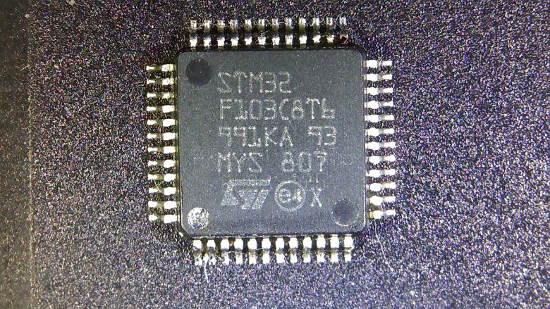

Если я правильно понял, в самой программе запрещается использование JTAG, соответственно СТ-Линк не работает. После нажатия на пумпочку Ресет на плате надо успеть включить Коннект, пока эта команда не прошла.
Установлен Software System Reset, Из 3-4 раз разок коннектится только после ресета на плате. Да и не люблю я эти бинарники шить, в скетче что-то под себя подправить можно. Ну это дело вкуса :-)
Из под Ардуино ИДЕ без проблем прошивается. Система - ВИН7
Из по Ардуины пишет: maple_loader v0.1 Resetting to bootloader via DTR pulse Searching for DFU device [1EAF:0003]... dfu-util - (C) 2007-2008 by OpenMoko Inc. Couldn't find the DFU device: [1EAF:0003] This program is Free Software and has ABSOLUTELY NO WARRANTY
хотел проверить, как шьет виндовая утилита stlink, если прошит gen36. под рукой была одна плата с клоном stm32/64kb. сдул с нее чип, взял новый заведомо оригинальный stm32f103c8t6 с производства, впаял. и обломался, на нем 64kb. :) значит, бывает и такое, не обязательно перемаркированный cbt6. разве что от долгого лежания в упаковке у него половина отсохла. есть еще чипы, возможно из других партий, но паять уже нет желания.
шьется из винды без ресета, порты в настройках стоят не jtag, а swd.

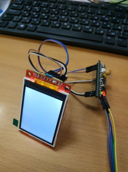

Провел один эксперимент. Делалось все в Ардуино ИДЕ, архив которой Автор выкладывал.
Подключил к плате СТМ32 дисплей на ST7735, закомментировал проверку наличия Si5351, залил прошивку 3.6 - работает
Заменил библиотеку на ILI9341 - фиг вам. Дисплей даже не стартует, белый экран. Но после замены -1 на РВ12 (PC13 тоже пробовал) все нормально, правда цвета попутаны и изображение зеркальное, но ведь и библиотека не родная для данного дисплея. CS физически к земле подключен, как по схеме.

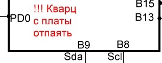

Про какой кварц речь?
Тот, который на 8 МГц

Строку инициализации
Adafruit_ST7735 tft = Adafruit_ST7735(-1, PB11,PB10);
tft.initR(INITR_BLACKTAB); тоже надо изменить,
ну и названия цвета в соответствии с новой библиотекой
Конечно сразу поменял
Adafruit_ILI9341 tft = Adafruit_ILI9341(-1, PB11,PB10);
В сетапе tft.initR(INITR_BLACKTAB); надо изменить на
tft.begin();
tft.fillScreen(ILI9341_BLACK);
и есть еще одна библиотека - Adafruit_ILI9341_STM
tft.begin();
Компиляция завершена! P.S. Еще все заменил в "ВЫВОД НА ДИСПЛЕЙ"

Прописал так: Adafruit_ILI9341 tft = Adafruit_ILI9341(-1,PB11,PB15,PB13,PB10,-1);
Тишина, экран белый и все. Вместо -1 (CS) ставил РВ12, то же самое

У меня заработало со строкой
Adafruit_ILI9341 tft = Adafruit_ILI9341(PB12, PB11, PB10);
Дисплей, правда, ST7735. Экран при старте заливается черным - в Сетапе эти строки на первом месте
SPI.setModule(2);// выбор SPI2
tft.begin();
потом пауза секунд 10 и появляется изображение. Все это на голой плате, без Си5351.
