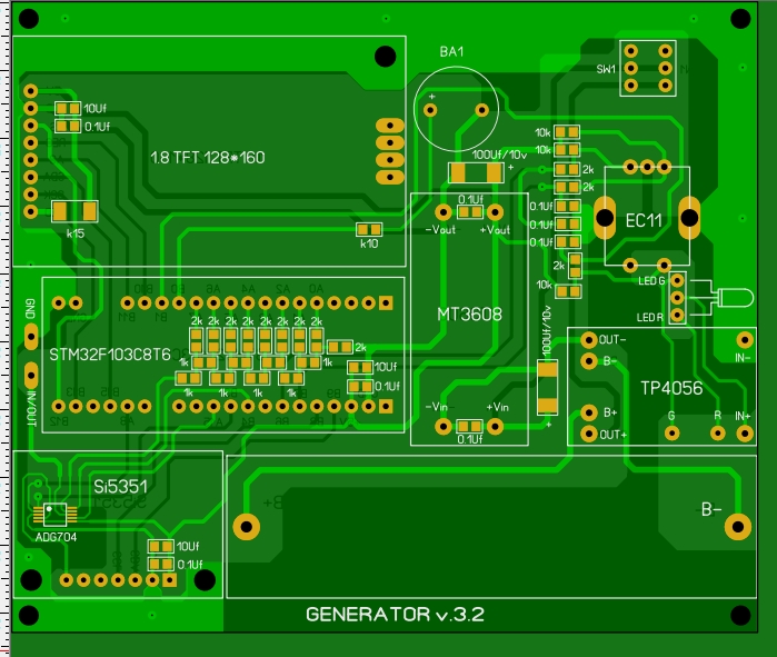

iarick пишет:
Добрый день, помогите начинающему. Хочу собрать данный генератор. Он мне нужен в первую очередь для отладки УМЗЧ.
Как я понимаю, у генератора будет синусойда смещена верх (постоянная составляющая)..
Просьба подсказать реально хорошую схему буферного усилителя которая:
1. Убирала постоянную составляющую
2. Позволяла бы регулировать амплитуду до 5-7 в...
Заранее признателен.
П.С. отсмотрел много (хотя по факту их мало ;)  ) всяких схем и запутался окончательно, прошу помощи гуру.
если решил заняться усилителями ищи на Авито ГЗ-118, он для этого годится

iarick, на 13-й странице я выкладывал схему смещения и усилителя. Всё прекрасно работает. Но в последней версии я отказался от регулировки смещения во втором каскаде, сделал как в авторской(верхняя схема), иначе будет зависимость выходного напряжения от нагрузки. Смещение выставляется в первом каскаде один раз подстроечником. Можно при желании и им регулировать, но будет не симметрично. Если нагрузка высокоомная, то можно оставить и так. В этом варианте вам придётся коммутатор делать на реле, или, как в моём случае, на adg604, или ставить смещение и усилитель после коммутатора, подключая его в режиме синуса. Конечно, это не ГЗ-118, но до 20кГц вполне приличный синус и вполне сойдёт для настройки усилителей.
Насчет "вполне приличного синуса" есть некоторые сомнения. Особенно на высоких частотах.
Следовательно, в сигнале будет довольно много гармоник. Уменьшить их количество можно при помощи ФНЧ. Например, типа такого:

iarick
Зарегистрирован: 24.12.2020
andriano пишет:
iarick пишет:
1. Конденсатор.
2. Потенциометр + ОУ с коэффициентом усиления ~3.
Вот тут то и загвоздка....
1. Емкости. Какой номинал предлагаете? Просто в разных схемах от 1 мкф до 100 пик предлагают ставить... Понимаю, что 1 Мкф много... но самому сделать расчет, да так чтоб еще и прямоугольник не валился по фронтам, не умею пока.... Какое значение емкости предлагаете?
2. Какой ОУ предлагаете ? (желательно конкретную модель), понимаю, что для этого генератора верхняя граничная частота должна быть не менее 50 мгц... или я ошибаюсь?
Заранее признателен за помощь...

iarick
Piton пишет:
А что нужно начинающему аудиофилу для настройки усилителя?-посмотреть искажения типа "ступенька",   равномерность частотного  диапазона, выходную мощность, плюс есть ешё и прямоугольник для дополнительных испытаний.
В десятку!!!!. ;) ну, еще б правда хотелось, ШИМ иметь, как запас на будущее ;)
iarick пишет:
1. Вы мне предлагаете потыкать пальцем в небо, указывая, какова величина емкости должна быть для неизвестной схемы? Номинал нужно считать для конкретной схемы.
2. Вам нужно для усилителя звуковой частоты? Тогда достаточная полоса пропускания - произведение верхней рабочей частоты (20 кГц?) на коэффициент усиления. Откуда там 50 МГц?
У меня к Вам встречный вопрос, Вы всерьез собираетесь заниматься настройкой высококачественного усилителя, не умея даже просчитать простейшую схему? Думаю, у Вас ничего не получится.
Посоветую прочитать:
- Хоровиц, Хилл, Искусство схемотехники*,
- Титце, Шенк, Полупроводниковая схемотехника*.
Обе прочитать от корки до корки и не менее двух раз.
* писал по памяти, если где ошибся, в теме "Новичок, прочти" есть точные ссылки с указанием инициалов.

интересно девки пляшут, вот как так, ST7735 работает, а ST7789 - белый экран, подкидываю ST7735 на прошивке с ST7789 - показывает, хоть и с лагами, библиотеки от Adafruit
termak
Зарегистрирован: 11.09.2020
Уже устал бороться с этим генератором. V.3.5
Прошиваю прошивками с этого сайта ST-Link и ничего кроме подсветки не работает.
Брал и разные платы и уже купил второй индикатор... (думал может индикатор не работает).
Однако не могу запустить ничего.
apeks1
apeks1 аватар
Зарегистрирован: 19.05.2016
2 варианта
1 чтото вы неправильно с перемычками загрузчика делаете
2 возможно в схеме с разводкой намутили

Возник такой вопрос, собрал генератор, мне он нужен для работы до 500кгц, работает отлично, но мне нужно что бы в точке, которая на рисунке, включался другой пин на HIGH
miklin
miklin аватар
Зарегистрирован: 08.06.2018
Добрый день!!!
Ребята у кого есть Файлы AN619,AN1234 для si5351.
Они закрыты,может кто скинет на почту miklin@mail.ru
miklin
miklin аватар
Тема видно заглохла,все наделали генераторов.
Тоже сделал генератор давно но без si5351,не было необходимости, хотя подключение
предусмотрел. Решил подключить (v3.5) проц её не видит. Прошиваю другие платы
не работают(ST link),как прошивал  рабочую не помню. Вроде писали что ST перемычки
без разницы. Как выйти в личку на автора или на MAG-N, не знаю. Вроде на этом сайте
нет лички.
man_200
Зарегистрирован: 29.04.2016
Да, заглохла тема, а жаль!
Решил облагородить, а заодно собрать второй аппарат - чтобы не таскать из дома на работу и обратно, заодно убрать сопли из проводов
Отсюда вопрос: никто не делал печатку под платы ардуино, энкодера и сишки, чтобы максимально от соединительных проводов избавиться?
Если кто делал, просьба LAY платы сюда сбросить
Заранее благодарю!
P.S. В последнее время обратил внимание на то, что при быстром вращении энкодера, частота изменяется не адекватно, иногда даже может изменять направление в противоположную сторону вращения энкодера
Никто с таким не сталкивался?
miklin
miklin аватар
 Данные энкодеры механические и крутить их как пропеллер нельзя.(смотрите PDF)
  Да и китайские плохое качество,до санкций были немецкие были намного лучше.
У меня плата своя выложена вроде на 2 странице, v5.1. Хотел тоже подключить SI
но проц её не видит, хотя выводы предусмотрены. Прошил новые 2 платы STlincom?
не работают. Как шил которая стоит не помню, пока бросил этим заниматься
man_200
Не помню уже точно, по последней версии, но там с сишкой и ардуиной проблемы были
Ардуинка должна быть с памятью не менее128к, а сишка любит питание 5В, если не ошибаюсь
Попробуй
Удачи!
man_200
Увидел плату, но без LAY это только картинка
С переменным резистором там понятно, а вот второй энкодер для чего?
miklin
miklin аватар
Это переменные резисторы.
man_200
Судя по всему, LAY печатки не будет
Ладно, переживем
miklin
miklin аватар
 У меня в Altiume, если нужно,выложу.
miklin
miklin аватар
man_200
С Altium не работал, но можно попробовать
Думаю многим пригодится, заранее спасибо!
miklin
miklin аватар
  Как добавить файлы.
  Или почту.
man_200
zadorin57@mail.ru
Или на какой ни будь файлообменник, а адрес сюда
man_200
Спасибо Юрий, получил файлы
Буду разбираться с Altiume
Если возникнут вопросы по нему то возможно снова к Вам обращусь
Здоровья и удачи Вам!
Piton
Зарегистрирован: 18.01.2022
Добрый вечер. Я выкладывал свою плату в Dip Trace на 13стр.
miklin
miklin аватар
Как программировали процессор и если Si.
 У меня новые паты с STM32(128kb),прошитые ST Link не работают.
Piton
Та уже и забыл чем, по моему тем же ST Link. 3.5, насколько помню, тоже не работала, 3.6 заливал.
venus
venus аватар
Зарегистрирован: 08.10.2019
man_200 пишет:
https://arduino.ru/forum/proekty/generator-s-reguliruemoei-chastotoi-na-...
miklin
miklin аватар
 Как всё таки прошивать v3.5, у меня старая плата работает. Но как я шил не помню, у меня только ST Link.
 Двух исполнений,отладочная плата и свисток.
ildarich
Зарегистрирован: 03.11.2019
Доброго дня всем. Давно не был здесь. Сделал такой генератор. Версия с зарядкой и 18650 аккумулятором. Распечатал корпус на него на принтере, сейчас решил оформить лицевую панель. Разрабатывал на него печатку в .LAY вот на нее ссылка на ЯД:
https://disk.yandex.ru/d/-ulobUYtZ4fgdQ
miklin
miklin аватар
Не плохо постарались. У меня генератор работает. Версия v3.5, но не видит SI.
Прошиваю другие платы не работают,хотя платы рабочие. Шил St lin,в начале темы было такое. Прошивать только из Ардуины.
miklin
miklin аватар
Не плохо постарались. У меня генератор работает. Версия предпосленняя, но не видит SI.
