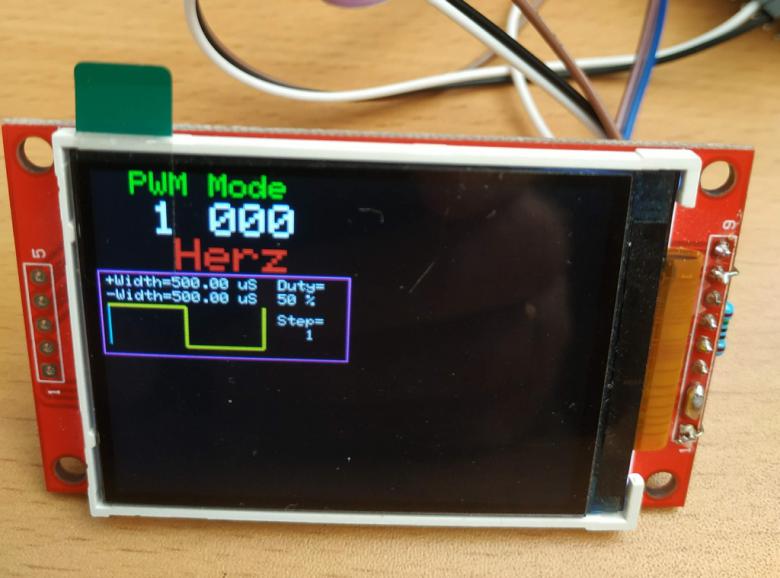

Да я уже это вкурил, что заставить светить это цветочки , но получилось :)
Пошел заказывать нужный :)

dimax пишет:
это уже не будет так красиво как было на маленьком дисплее. Вот и подумай ShAlex13, нужен ли тебе этот гемор.
да дисплей-то на самом деле не сильно большой, у него просто разрешение выше. хотя насчет гимора - согласен. исключение - когда свободного времени и знаний девать некуда.

При старте сначала инициализируется дисплей,  при этом он закрашивается черным. Затем проверка на наличие Si5351, если не прошла, то все, приплыли. Может здесь собака порылась?
ShAlex13
Зарегистрирован: 19.01.2018
MAG-N пишет:
Я запускал без Si-шки, экран до конца нормально прорисовывается.
Вот выкладывал http://arduino.ru/forum/proekty/generator-s-reguliruemoei-chastotoi-na-a...
