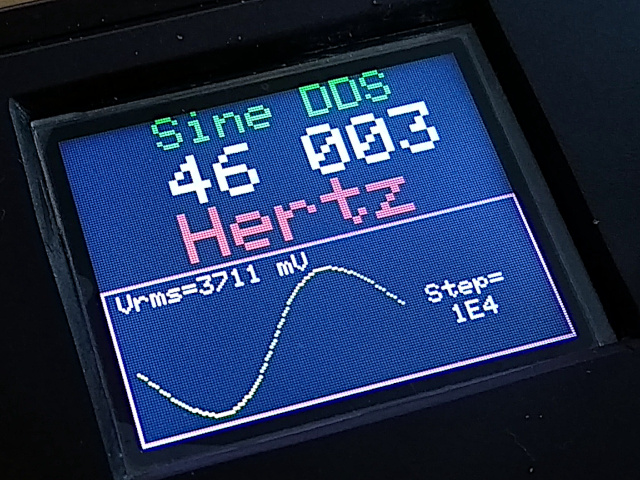

При изготовлении осциллографа столкнулся с необходимостью настройки уровня измеряемого сигнала.
Из этого несколько вопросов к Dimax:
1. зачем в режиме PWM Mode показывать длительность обоих половин сигнала, если достаточно одной? Для этого и существует режим Duty Mode. А вот во второй строчке PWM Mode так и просятся показания уровня сигнала.
2. В режиме Sinus DDS строчка показаний уровня есть, а показывает нулевое значение
3. В Clock Gen тоже не помешало показание уровня сигнала, но думаю, что вольтметр по частоте не вытянет. Хотя, если применить в качестве детектора AD8310 (0-400МГц), то может.
Я понимаю, что показания уровня в разных точках выхода будут разными, но может попробовать привязаться к 8-й ноге ADG чтобы иметь хотя бы какое-то представление об уровне сигнала?
man_200, (1) я видел такое отображение в каком-то профессиональном приборе (2) нужно вход вольтметра соединить с выходом АЦП или усилителя. Уровень PWM измерять нет смысла, там Vpp всегда равен напряжению питания. Тем более что вольтметр низкочастотный, и измерять им частоты выше ~20kHz не имеет смысла -будет врать. Обновлений больше никаких не планируется. Исходный скетч есть, так что желающим что-то доработать -творческих успехов :)

venus, а мой Sinus не хочет показывать.
Залил прошивку v3.5. Работать стала гораздо лучше. С v3.2, подвисала, иногда, после включения, вроде все нормально, led моргает, а lcd вначале белый, потом черный. Ресед нажмешь, нормально загрузиться. Я списывал, что плата очень сильно потрепана, да и питанию подверглась 5В. Но теперь все нормально, все просто ОТЛИЧНО. Спасибо большое Dimax, такой классный генератор сваял(завидую белой завистью). В версиях, наверное, конца не будет, остановлюсь на этой. Теперь корпус и ... . Что с ним дальше делать, не знаю, как всегда. Хотел выложить фото, *.jpg, что то не получилось.
ничего существенного, что могло бы повлиять на показания. по схеме у меня лишь входы si5351 поменяны.
на самом деле это просто напряжение на PB1. подцепите что-нибудь на вход вольтметра. :)
