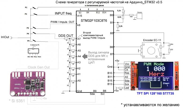

ШИМ и одновибратор используют одни и те же выводы контроллера, а вольтметр вообще на коммутатор не заведен, так что двух бит вполне достаточно, да и сам коммутатор четырехканальный.
У контроллера есть свободные порты, можно какой-нибудь под третий бит задействовать. Почти в конце скетча есть функция
566 void comm(){ //коммутация выходов через мультиплексор
Да, Вы правы ШИМ и одновибратор с одного вывода. Остается различить только вольтметр и частотомер. Если задействовать дополнительный бит, как это у вас делается, нужно спрашивать разрешение у Автора (DiMax) об изменении исходника?. И еще как ведет себя ШТАТНЫЙ коммутатор, по даташиту у него очень маленькое сопротивление открытого канала, а это, как я понимаю, грозит большими проходными емкостями. Сильно он давит сигналы высоких частот?, какое затухание в диапазоне 1кГц - 1мГц?.

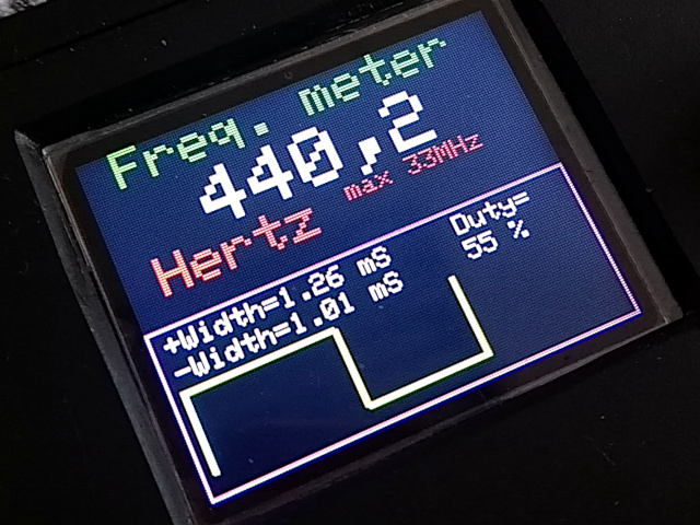

не испытывал необходимости в частотометре и даже не проверял его. сейчас попробовал подать со звукового выхода компа "до". 3.6, собирался как 3.5, с с коммутатором.
Очень плохо: кто-то врет в малую терцию, либо комп, либо частотомер.

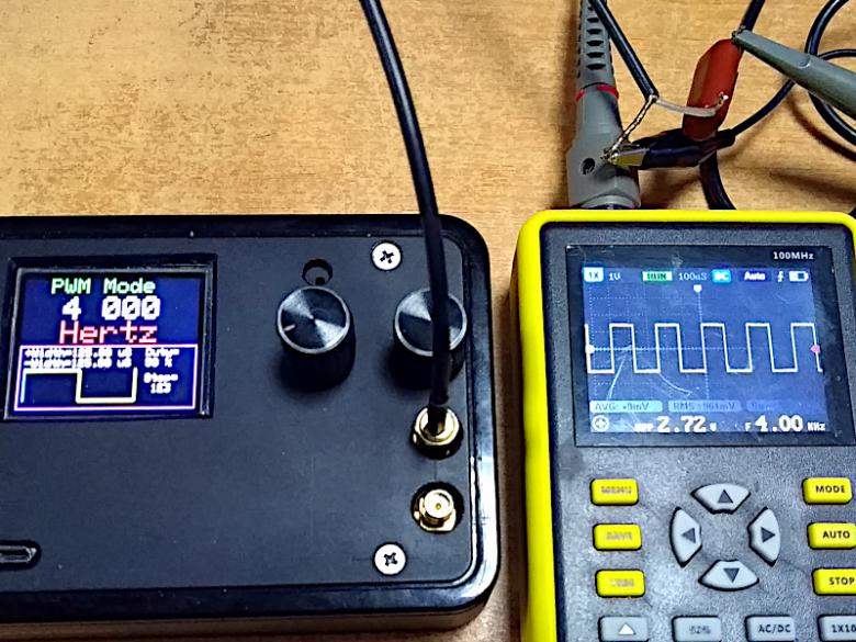

это не была иллюстрация точности, а лишь работоспособности частотометра. на компе вообще софт без претензий на что-либо, просто штатный speaker-test -c2 -t sine
Если у Вас нет модуля SI5351, то можно попробовать свободный вход коммутатора использовать для вольтметра, немного поменяв функцию "//коммутация выходов через мультиплексор". Кстати, в версии 3.5 там ошибочка имеется: вместо mode==9 (частотомер) стоит mode==10 (вольтметр). В версии 3.6 все правильно.

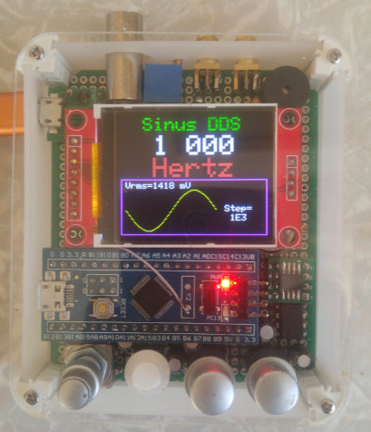

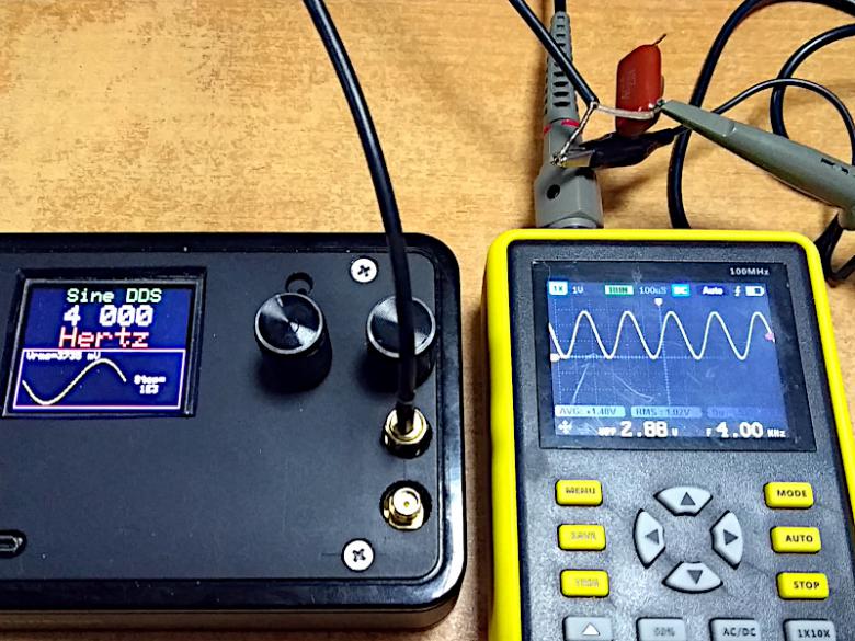

Ответ venus. Почему двуполярный синус? Ну я просто пытаюсь получить. Вы увлекаетесь Аудиотехникой? Я когда то то же. Делали мы в 70-е годы усилитель мощности Тигр (TIGER) из американского журнала конца 50 или начала 60. Он от входа до выхода не имел ни одного проходного конденсатора, полный комплементарный мост. Полоса 0Гц - 200кГц. Вход у него был прямым. Подал на вход +, на выходе +, подал -, на выходе -. даже если Вы поставили разделяющий конденсатор, и подали синус однополярный. Ваш конденсатор будет заряжаться от 0В до +3В( в нашем случае). Верхний выходной транзистор моста откроится, и ток потечет в нагрузку. потом синус пойдет на спад от +3В до 0В, и транзистор закроится, до тока покоя. Нижнее плечо моста не сработает никогда, ему нужен МИНУС. То же и операционники жвухполярные. Для меня сейчас это просто прихоть, дурь, если хотите. Усилитель я делать не буду. А вот попробовать из цифры сделать синус, да еще двухполярный, мне раньше не приходилось, вот и дурю. извините что не по теме, но как еще объяснить, эту приходь.

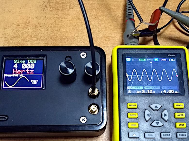

конденсатор "посадит" синус на ноль. на первой фотке синус до конденсатора, на второй - после, на третьей - меандр. ноль по центру, видно по левой метке и avg. у синуса есть положительная и отрицательная полуволна. у сигнала на второй фотке чего-то не хватает для полноценной работы усилителя? с меандром несколько сложнее, какая попало емкость может попортить его форму, но и надобность в меандре поменьше.
Уважаемый venus, я не хочу спорить с Вами по этому вопросу. Конденсатор можно было не ставить, а просто переключить режим осц-а с DC на AC, эффект тот же. Подумайте какое R входа у осц-а и кокой у усилителя или другого прибора который Вы захотите исследовать. C уважением bayv.

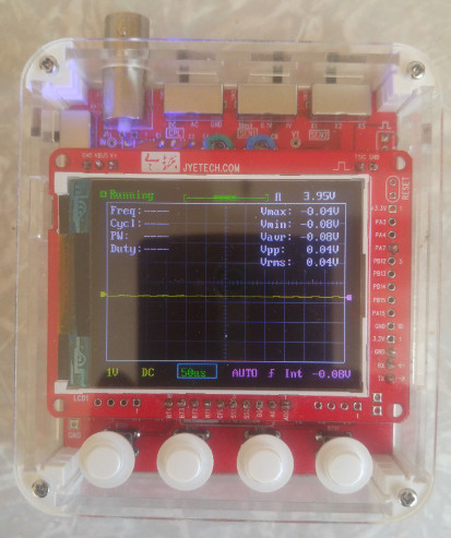

переключение осцила на AC мне никак не поможет в плане проверки усилителя. я специально DC оставил, чтобы виден был ноль. нагрузку вешать не стал, результат там особо не изменится. конденсатор на кабеле остался припаян после ковыряния с советской аудиотехникой.

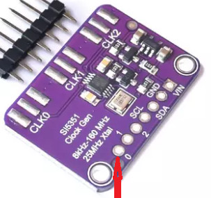

Пришел STM 128 прошил 3.6.bin от Dimax один beep и черный экран. Отключаю от SI запускается и работает но тормоза жуткие кварца то нет. Прошиваю через Аrduino Ide дает ошибку

Генератор 3.6 работает нормально. Все проверял до 50 Мгц больше нечем посмотреть. Не мог запустить процессор с Si, решилось просто до безобразия вход PD0 подал на контакт 1 (0) платы SI до этого подавал на CLC 0 вывод на вч разьем. Стартует без проблем.
Я и подавал сигнал c clk0 на pd0, но физически не с вч разьема а с пина 0 платы Si. Если подавал с контакта под вч разьем clk0 то процессор не запускал генератор Si и собственно не тактировался сам или сигнал был нестабильный ("грязный") как то так.
у меня pd0 сидит на clk, площадка под вч-разъем, соединение экранированным кабелем, так же как все выходные цепи. кабель тонкий, которым обычно разводятся wifi-антенны внутри корпусов.
до этого делал так же но переключил кабель и все пошло.

Ставил AD820, Кус = 1.11(300 Ом в "0", 33 Ом в обратную связь, +5 через переменник 15кОм в инверсный вход), Располовинить получилось нормально, но затухание на 1мГц более чем 10 раз. Если без него, по осцилографу 1.7В, с ним 0,08 В(p-p) и задирает вверх. Операционник граничная частота по даташиту 1,8 мГц.
Если ОУ из китайщины - могут прислать перемаркированные LM358 или еще что похуже - частота единичного усиления (LM358) 700 кГц. Нарывался на такое.
вот там эти нолики-единички и выставляются.
просто интересно, зачем эта "четкая половина"?
у меня на выходе повторитель и регулятор вообще на однополярном r2r ad8052, для цифровых тестов - как есть, для аудио - через подходящую емкость, чтобы отрезать постоянную составляющую у синуса.

... в версии 3.5 там ошибочка имеется: вместо mode==9 (частотомер) стоит mode==10 (вольтметр). В версии 3.6 все правильно.
Спасибо! Исправил, теперь и у меня частотомер работает.
ну так и в схеме 3.6 на 3-й странице темы. clk0 - pd0, clk1 - выход.
если после версии 3.5 нет желания менять выводы, то по моей ссылке есть прошивки, в которых clk0 и clk1 поменяны местами.

Как то нужен был осциллограф аналог карманный купил набор для сборки dso 138 mini. Потом решил заказать к нему корпус в кармане таскать жалко экран. Пришел корпус с лишней передней панелью и угловыми стойками. Вот сейчас вспомнил. Вышло вот это:
То Сибиряк: В нижнем правом углу две восьмилапые "мелкосхемки" - это регулировка уровня и сдвига? Если да, можно ли схему получить?
Схему на регулировку и смещение взял с поста 137 оу AD8552 какой был. Отрицательное напряжение на Icl7660. Входное частотомера Ваше.

Попробовал несколько вариантов реализации вход/выход на один вывод мультиплексора. По моему, лучше реле ничего нет. Нарисовал схемку, поправил скейч, прошил. Попробовал на 561КТ3 в однополюсном варианте, реле еще не подошли. На большое входное сопротивление (осц-ф) работает нормально, выходное (внутренне) сопротивление великовато. Переделал двух полюсный вариант на AD8022. Теперь свободен один операционник. Спасибо MAG-N, его идея.
/* Генератор с регулируемой частотой v3.5_1, с выходом на реле без дишифратора (C)Dimax */ #define pwm2_polar 0 //полярность выхода PWM2 (вывод PA7) #define paper 0x000000 // цвет фона экрана #define DDSMAX 1E7 //максимальная частота для генератора DDS (удесятерённая) #define dds_mpl_72 835.05327478167234049174700635502 //множитель DDS для частоты F_CPU 72МГц //для пересчёта множителя необходимо: частоту на экране прибора * текущий множитель и разделить на фактически измеренную частоту #define dds_mpl_128 469.7191655978919104715512499704 //множитель DDS для частоты F_CPU 128Mhz #define VrefINT 1209 //внутренее опорное напряжение в милливольтах #define Mn 6.06 //множитель для пересчёта напряжения с учётом резисторного делителя. #include <Adafruit_ST7735.h> // Hardware-specific library #include <SPI.h> #include "si5351.h" #include <Wire.h> #include <libmaple/dac.h> Adafruit_ST7735 tft = Adafruit_ST7735(-1, PB11,PB10); //PB12 освобождён, вывод CS дисплея запаять на землю. Si5351 si5351; boolean si5351_found, modevolt, infreqpsc; volatile int enc_tic=0, duty_in=50, mon_flag, divider, modebit=1; volatile int mode=1;// 0- GEN_si5351, 1-PWM, 2-Duty, 3-impuls , 4..8 DDS, 9-Freqmeter, 10-VoltMeter volatile byte imp_mode=1; //единицы счёта длины импульса по умолчанию 0-мс, 1-мкс, 2 -такт volatile byte imp_mode_menu=0; //переменная выбора меню в одновибраторе (значение длины/единица времени/шаг) volatile int encstep=10; //шаг изменения частоты по умолчанию (желаемый *10) volatile int32_t freq=10000; //частота по умолчанию (желаемая *10) volatile float duty_out;// переменная счёта скважности float t_hi, t_low; //переменные счёта длины импульсов uint32_t Vcc; //переменная внутреннего измерения напряжения питания МК (милливольты) int Vin_low=0, Vin_hi=15000; //переменные пределов для вольтмера (милливольты) uint8_t wave[512]; //массив для DDS синтеза uint8_t sine_logo[] __FLASH__ ={25,27,28,30,31,33,34,36,37,38,40,41,42,43, 44,45,46,47,48,48,49,49,50,50,50,50,50,50,50,49,49,48,48,47, 46,45,44,43,42,41,40,38,37,36,34,33,31,30,28,27,25,23,22,20, 19,17,16,14,13,12,10,9,8,7,6,5,4,3,2,2,1,1,0,0,0,0,0,0,0,1, 1,2,2,3,4,5,6,7,8,9,10,12,13,14,16,17,19,20,22,23}; void setup() { delay(100);// пауза для корретного запуска дисплея SPI.setModule(2);// выбор SPI2 tft.initR(INITR_BLACKTAB); tft.setRotation(3);//дисплей горизонтально, контакты слева tft.fillScreen(paper);//залить цветом по умолчанию tft.setTextWrap(0);//не переносить строки Serial.end();// дефолтовый USBCDC не нужен nvic_irq_disable_all();//отключить все прерывания disableDebugPorts();//отключить режим дебага systick_disable(); // отключить системный таймер RCC_BASE->APB1ENR|= (1<<2)|(1<<1)|(1<<0); //включить тактирование tim-2,3,4 RCC_BASE->APB2ENR|= (1<<3)|(1<<11)|(1<<2)|(1<<0)|(1<<4);////включить тактирование port-a-b-c,tim1 AFIO_BASE->MAPR|=(1<<8)|(1<<6); //tim 1 && tim 2 Partial remap i2c_master_enable(I2C1, I2C_REMAP); //SDA PB9, SCL PB8 Wire.begin(); si5351_found = si5351.init(SI5351_CRYSTAL_LOAD_8PF, 0, 0);//если нашёлся si5351 поднимается флажок if (si5351_found) { si5351.set_freq(16E6*SI5351_FREQ_MULT, SI5351_CLK1);// фиксированная частота с выхода 1 si5351.set_freq(20E6*SI5351_FREQ_MULT, SI5351_CLK2); }//фиксированная частота с выхода 2 pinMode(PB0,PWM); //buzzer pinMode (PB1,INPUT_ANALOG); // вход АЦП pinMode(PB5,INPUT_PULLUP);//key encoder pinMode(PB3,OUTPUT); //мультиплексор pinMode(PB4,OUTPUT); //мультиплексор pinMode(PB12,OUTPUT); //мультиплексор pinMode(PB14,OUTPUT); //мультиплексор pinMode(PB6,INPUT_PULLUP);//encoder pinMode(PB7,INPUT_PULLUP);//encoder mytone(1000,50);//сигнал после старта attachInterrupt(PB5, key_enc_int, RISING);//прерывание кнопки энкодера attachInterrupt(PB6, enc_int, CHANGE); attachInterrupt(PB7, enc_int, CHANGE);//прерывания энкодера adc_enable_single_swstart(ADC1);//запуск АЦП ADC1->regs->CR2 |= ADC_CR2_TSVREFE; // Enable VREFINT conversion ADC1->regs->SMPR1=3<<21; //ADC (vrefint) Sample time = 28.5 cycles ADC1->regs->SMPR2=3<<27; //ADC (channel 9) Sample time = 28.5 cycles if (mode==1){ timer_set(0); } } //end setup void loop() { static int old_mode_loop=-1; //чистить полностью экран только при смене режимов if (mode!=old_mode_loop) { tft.fillScreen(paper); old_mode_loop=mode; mon_flag=1;} comm();//коммутация выходов мультиплексором if (mode==9) {mon_out(); freq_meter(); } if (mode==10) {volt_meter(); mon_out(); } if (mode >3 && mode<9) { mon_out(); dds_set(); } // запуск DDS режимов //if (mode==3) if (mon_flag) {mon_flag=0; mon_out();} //в остальных ситуациях при наличии флага вывода на дисплей } void freq_meter(){ /////////////////////счётчик импульсов pinMode(PA15,INPUT_PULLDOWN); // вход частотометра uint32_t imp_long,imp_hi;//переменные измерения длины такта __asm volatile( "cpsid i" ); /// Timer2 счёт младших 16 бит RCC_BASE->APB1RSTR |= 1<<0; //сброс таймера2 RCC_BASE->APB1RSTR &= ~(1<<0); // сброс таймера2 TIMER2_BASE->CR2=1<<5; //MMS:010 управление подчинённым в режиме "Update" TIMER2_BASE->SMCR= (1<<14)|(infreqpsc<<13)|(infreqpsc<<12);// режим 2 внешнего тактирования + делитель/8 + разрешение работы от таймера1 TIMER2_BASE->ARR=65535; //считать до максимума TIMER2_BASE->EGR=1; //перечитать регистры. TIMER2_BASE->CR1|=(1<<0);//start timer2 /// Timer3 счёт старших 16 бит RCC_BASE->APB1RSTR |= 1<<1; //сброс таймера3 RCC_BASE->APB1RSTR &= ~(1<<1); // запуск таймера 3 TIMER3_BASE->SMCR=(1<<2)|(1<<1)|(1<<0)|(1<<4);//SMS:111 && TS:001 такт брать от 2-го таймера TIMER3_BASE->ARR=65535; //считать до TIMER3_BASE->EGR=1; //перечитать регистры. TIMER3_BASE->CR1|=(1<<0);//start timer3 /// настройка времени разрешения на таймере1 для таймера2 TIMER1_BASE->CR1=(1<<3)|(1<<2);//один импульс, без прерываний TIMER1_BASE->CNT=0; TIMER1_BASE->CR2=(1<<4); //MMS:001 сигнал разрешения работы другим таймерам TIMER1_BASE->CCER=0;// отключить выходы таймера на физ ноги TIMER1_BASE->PSC=F_CPU/36000 -1;// 1999; // 72000000/2000= 36000кГц тактовая таймера TIMER1_BASE->ARR=35999;//считать до 36000 (1секунда) TIMER1_BASE->EGR=1; //перечитать регистры. TIMER1_BASE->CR1|=(1<<0); __asm volatile( "cpsie i" ); while (TIMER1_BASE->CR1&1) {asm volatile("nop"); if(mon_flag) {return;} } freq= TIMER3_BASE->CNT<<16 | TIMER2_BASE->CNT; //частота (не удесятерённая) if (infreqpsc) {freq*=8;}// если включен делитель на 8 то результат умножить на 8 if (freq>1E5){freq*=10; t_low=0;t_hi=0; duty_out=0; mon_flag=1; return;} //выйти если freq больше 100кГц // Перенастройка таймера 2 в режии измерения длительности импульса и скважности для частот менее 100 кГц divider=1; while ((F_CPU/divider/((freq>0)? freq : 1 )) > 65000) {divider++;} __asm volatile( "cpsid i" ); RCC_BASE->APB1RSTR |= 1<<0; //сброс таймера2 RCC_BASE->APB1RSTR &= ~(1<<0); // запуск таймера 2 TIMER2_BASE->CR1=0;//стоп таймер TIMER2_BASE->PSC= divider-1; TIMER2_BASE->SMCR=(1<<4)|(1<<6)|(1<<2);// TS:101 SMS:100 вход TI1FP1 , Режим сброса TIMER2_BASE->CCMR1=(1<<0)|(1<<9);//CC1 input,mapped on TI1, CC2 input,mapped on TI1 TIMER2_BASE->CCER=(1<<5)|(1<<0)|(1<<4);//cc1-Hi,cc2-lo TIMER2_BASE->EGR=1; //перечитать регистры. /// настройка таймера1 для счёта тайм-аута при измерения PWM TIMER1_BASE->CR1=(1<<3);//один импульс, без прерываний TIMER1_BASE->CNT=0; TIMER1_BASE->CR2=0; TIMER1_BASE->CCER=0; TIMER1_BASE->PSC=F_CPU/15625 -1; // тактовая таймера 15625 Герц TIMER1_BASE->ARR=31250;//считать до 31250 (2 секунды) TIMER1_BASE->EGR=1; //перечитать регистры. timer_attach_interrupt(TIMER1, TIMER_UPDATE_INTERRUPT, myint); TIMER1_BASE->CR1|=(1<<0);// старт счёта 2х секунд __asm volatile( "cpsie i" ); TIMER2_BASE->CR1=(1<<0);// старт захвата PWM while( (TIMER2_BASE->SR&0x65F)!=0x65F) { asm volatile("nop"); if(mon_flag) {timer_detach_interrupt(TIMER1, TIMER_UPDATE_INTERRUPT); return;} } TIMER2_BASE->CR1=0;// стоп таймер timer_detach_interrupt(TIMER1, TIMER_UPDATE_INTERRUPT); imp_long=(uint32_t) ((TIMER2_BASE->CCR1)*divider); imp_hi=(uint32_t) ((TIMER2_BASE->CCR2)*divider); if (freq <1000){ freq= F_CPU*10 /imp_long ;} //если freq Менее 1кГц то использовать данные второго НЧ-измерения частоты (*10) else {freq*=10; } //иначе просто удесятерить результат для корректного вывода информации. duty_out= (float) imp_hi / (imp_long / 100.0) ; if (duty_out > 100 || duty_out < 0) {duty_out=0;} // на всякий случай ограничение t_low= (double)(imp_long-imp_hi) / (F_CPU/1E6) ; t_hi= (double) imp_hi /(F_CPU/1E6); mon_flag=1; } //END freq meter // прерывание тайм-аута при отсутствиии сигнала на входе при измерении PWM void myint(){ mon_flag=1; t_low=0; t_hi=0; duty_out=0; freq=0; timer_detach_interrupt(TIMER1, TIMER_UPDATE_INTERRUPT); } /////////////////////////////////////////////////////////////////////////// /////////*********** ВЫВОД НА ДИСПЛЕЙ************////////////////////////// /////////////////////////////////////////////////////////////////////////// void mon_out(){ char mybuf[15]; //************** Вывод первой строчки***************************** tft.setCursor(0, 0); // вперёд, вниз tft.setTextColor(ST7735_GREEN, paper); tft.setTextSize(2); switch(mode){ case 0: tft.print(" Clock Gen "); break; case 1: tft.print(" PWM Mode "); break; case 2: tft.print(" Duty Mode "); break; case 3: tft.print(" Impuls Mode "); break; case 4: tft.print(" Sinus DDS "); break; case 5: tft.print(" Triangle DDS"); break; case 6: tft.print(" Pila1 DDS "); break; case 7: tft.print(" Pila2 DDS "); break; case 8: tft.print(" Meandr DDS "); break; case 9: tft.print(" Freq. meter "); break; case 10: tft.print(" Volt. meter "); break; } //*****************Вывод второй строчки***************************** tft.setTextColor(ST7735_WHITE, paper); tft.setCursor(0, 19); tft.setTextSize(3); if (mode !=3) { // в одновибраторе не использовать стандартный вывод if (freq>=1E8) {tft.print(" "); tft.setTextSize(2);tft.setCursor(0, 21);} if (freq<10) {sprintf(mybuf," 0,%ld ", freq );} //9 -> 0,9 else if (freq<100){sprintf(mybuf," %ld,%ld ", freq/10, freq%10 );} //99 -> 9,9 else if (freq<1E3){sprintf(mybuf," %ld,%ld ", freq/10, freq%10 );} //999 -> 99,9 else if (freq<1E4){sprintf(mybuf," %ld,%ld ", freq/10, freq%10 );} //9999 -> 999,9 else if (freq<1E5){sprintf(mybuf," %ld %03ld ", freq/10000, (freq/10)%1000 );} //99999 -> 9.999 else if (freq<1E6){sprintf(mybuf," %ld %03ld ", freq/10000, (freq/10)%1000 );} //999999 -> 99.999 else if (freq<1E7){sprintf(mybuf," %ld %03ld ", freq/10000, (freq/10)%1000 );} //999999 -> 999.999 else if (freq<1E8){sprintf(mybuf,"%ld %03ld %03ld", freq/10000000, (freq%10000000)/10000, (freq%10000)/10 );} //9999999 -> 9.999.999 else {sprintf(mybuf,"%3ld %03ld %03ld", freq/10000000, (freq%10000000)/10000, (freq%10000)/10 );} //99999999 -> 99.999.999 } //end if (mode !=3) // вывод в режиме одновибратора if (mode==3) { sprintf(mybuf," %3ld ", freq/10 ); if (imp_mode_menu == 0) {tft.setTextColor(ST7735_BLACK,ST7735_WHITE);} } tft.print(mybuf); //вывод частоты //********************Вывод третьей строчки***************************** tft.setTextColor(ST7735_RED,paper); //красный цет строки для всех вариантов if (mode==10){ //если вольтметр tft.setTextSize(3); //крупно tft.setCursor(50, 43); tft.print(" mV"); } else if (mode==9) { //если частотометр tft.setTextSize(2); tft.setCursor(20, 43); tft.print("Herz "); tft.setCursor(75, 50); tft.setTextSize(1); infreqpsc? tft.print("max 190MHz") : tft.print("max 32MHz ") ; } else if (mode==3) { //если одновибратор if (imp_mode_menu == 1) {tft.setTextColor(ST7735_RED,ST7735_WHITE);} tft.setTextSize(2); tft.setCursor(50, 43); switch (imp_mode) { case 0: tft.print(" mS "); break; case 1: tft.print(" uS "); break; case 2: tft.print(" Takt "); break; }} else if (mode <9) { //если генераторы tft.setTextSize(3); tft.setCursor(50, 43); tft.print("Herz"); } //********************* "осциллограммы"****************************** if (mode!=10){ tft.fillRect(5,90, 100,38,paper); }// зачистка пяточка (вправо, вниз, ширина вправо, длина вниз) tft.drawRect(0,67, 160,61,ST7735_MAGENTA);//рамка: вправо, вниз, ширина вправо, длина вниз if (mode==1 ||mode==2 || mode==9){ tft.drawFastVLine(5, 90, 30, ST7735_CYAN); // восход фронта статическая вер линия tft.drawFastHLine(5, 91, (int)duty_out, ST7735_YELLOW);//длина единицы tft.drawFastHLine(5, 90, (int)duty_out, ST7735_YELLOW);//паралельная линия для выделения tft.drawFastVLine((int)duty_out+5, 91, 30, ST7735_YELLOW);// спад tft.drawFastVLine((int)duty_out+4, 90, 30, ST7735_YELLOW);//паралельная линия для выделения tft.drawFastVLine(105, 90, 30, ST7735_YELLOW);//спад конец такта статическая вер. линия tft.drawFastVLine(104, 90, 30, ST7735_YELLOW);//паралельная линия для выделения tft.drawFastHLine((int)duty_out+5, 120, (100-(int)duty_out), ST7735_YELLOW);//линия единицы 2-го такта tft.drawFastHLine((int)duty_out+5, 119, (100-(int)duty_out), ST7735_YELLOW);//паралельная линия для выделения } if (mode==3){ //логотип одновибратора tft.drawFastHLine(5,123,28,ST7735_YELLOW);// смещ вправо, смещ вниз, длина вправо tft.drawFastHLine(5,122,26,ST7735_YELLOW);// паралельная линия для выделения tft.drawFastVLine(32,73,50,ST7735_YELLOW); // смещ вправо, смещ вниз, высота вниз tft.drawFastVLine(31,73,50,ST7735_YELLOW);// паралельная линия для выделения tft.drawFastHLine(31,73,30,ST7735_YELLOW);// смещ вправо, смещ вниз, длина вправо tft.drawFastHLine(31,74,30,ST7735_YELLOW); tft.drawFastVLine(61,73,50,ST7735_YELLOW); tft.drawFastVLine(60,73,50,ST7735_YELLOW); tft.drawFastHLine(61,123,32,ST7735_YELLOW); tft.drawFastHLine(61,122,32,ST7735_YELLOW); } if (mode==4){ // логотип синуса for(uint8_t n=0; n<100; n++){tft.drawPixel(5+n, 73+ sine_logo[n],ST7735_YELLOW); } //END for } // END if (mode==4) else if (mode==5){// логотип треугольника tft.drawLine(5,98,30,73,ST7735_YELLOW); tft.drawLine(30,73,80,123,ST7735_YELLOW); tft.drawLine(80,123,105,98,ST7735_YELLOW); } //END mode==5 else if (mode==6){ //логотип пилы1 tft.drawLine(5,123,105,73,ST7735_YELLOW); tft.drawFastVLine(105, 73, 50, ST7735_YELLOW);//спад конец такта статическая вер. линия } //END if (mode==6) else if (mode==7){//логотип пилы2 tft.drawFastVLine(5, 73, 50, ST7735_YELLOW); // восход фронта статическая вер линия tft.drawLine(5,73,105,123,ST7735_YELLOW); }// END if (mode==7) else if (mode==8 || mode==0){ //логотип меандра tft.drawFastVLine(5,73,25,ST7735_YELLOW); tft.drawFastHLine(5,73,50,ST7735_YELLOW); tft.drawFastVLine(55,73,50,ST7735_YELLOW); tft.drawFastHLine(55,123,50,ST7735_YELLOW); tft.drawFastVLine(105,98,25,ST7735_YELLOW); } //*********************** характеристики сигнала**************************************** tft.setCursor(5, 70); // вперёд, вниз tft.setTextColor(ST7735_WHITE, paper); tft.setTextSize(1); if (mode==1 ||mode==2 || mode==9){ tft.print("+Width="); if (t_hi<1E3) {tft.print(t_hi); tft.print(" uS ");} else {tft.print(t_hi/1000); tft.print(" mS ");} tft.setCursor(5, 80); // вперёд, вниз tft.print("-Width="); if (t_low<1E3) {tft.print(t_low); tft.print(" uS ");} else {tft.print(t_low/1000); tft.print(" mS ");} tft.setCursor(114, 70); tft.print("Duty="); tft.setCursor(114, 80); tft.print(duty_out,0);tft.print(" % "); } //END if (mode < 2 || mode==9) if (mode==10) { tft.print("Vcc=");tft.print(Vcc); tft.print(" mV "); } if (mode==9){ return;} // в режиме частотометра выводить на экран больше ничего не нужно. /////////// установка курсора и вывод шага в разных режимах /////////////// if (mode==3) { // в режиме одновибратора if (imp_mode_menu==2) { tft.setTextColor(ST7735_BLACK,ST7735_WHITE);} tft.setCursor(114, 70); tft.print("Step="); tft.setCursor(114, 80);//курсор в поле значения шага } else if (mode<10) { tft.setCursor(114, 95); tft.print("Step="); tft.setCursor(114, 105);} else if (mode==10) {tft.print("Step=");} //только в вольтметре switch (encstep) { case 1: tft.print(" 0,1"); break; case 10: tft.print(" 1"); break; case 100: tft.print(" 10"); break; case 1E3: tft.print(" 100");break; case 1E4: tft.print(" 1E3");break; case 1E5: tft.print(" 1E4");break; case 1E6: tft.print(" 1E5");break; case 1E7: tft.print(" 1E6");break; case 1E8: tft.print(" 1E7");break; }// END switch case // вывод прочей информации if (mode==3) {// вывод меню запуска импульса if (imp_mode_menu==3) { tft.setTextColor(ST7735_RED,ST7735_WHITE ); } else { tft.setTextColor(ST7735_RED, paper ); } tft.setTextSize(3); tft.setCursor(100, 95); tft.print("Run"); //tft.setTextColor(ST7735_WHITE, paper); //tft.setTextSize(1); } /// вывод пределов для вольтметра if (mode==10) { tft.setCursor(5, 80); // вперёд, вниз tft.setTextSize(2); tft.setTextColor(modevolt? ST7735_YELLOW : ST7735_WHITE , paper);//выбрать жёлтый цвет если активен sprintf(mybuf,"Low_mv=%5d", Vin_low);//выводить 5 символов tft.print(mybuf); //вывод нижнего предела tft.setTextColor(modevolt? ST7735_WHITE : ST7735_YELLOW , paper); tft.setCursor(5, 100); // вперёд, вниз sprintf(mybuf," Hi_mv=%5d", Vin_hi); tft.print(mybuf); //вывод верхнего предела } }//END mon_out //обработчик прерываний энкодера void enc_int(){ static char EncPrev=0; //предыдущее состояние энкодера static char EncPrevPrev=0; //пред-предыдущее состояние энкодера char EncCur = 0; if(!( GPIOB_BASE->IDR&64 )){EncCur = 1;} //опрос фазы 1 энкодера if(!( GPIOB_BASE->IDR&128 )){ EncCur |= 2;} //опрос фазы 2 энкодера if(EncCur != EncPrev) //если состояние изменилось, { if(EncPrev == 3 && //если предыдущее состояние 3 EncCur != EncPrevPrev ) //и текущее и пред-предыдущее не равны, { if(EncCur == 2) //если текущее состояние 2, enc_mode(-1); //шаг вверх else //иначе enc_mode(1); //шаг вниз } EncPrevPrev = EncPrev; //сохранение пред-предыдущего состояния EncPrev = EncCur; //сохранение предыдущего состояния } }// END VOID // ФУНКЦИЯ конфигурации режимов void enc_mode(int in){ modebit= digitalRead(PB5); //состояние кнопки PB5. 0-нажата if (!modebit) {// если сейчас идёт переключение режимов (кнопка нажата) mytone(880,30); //звук переключения режимов mode+=in; if(mode>10){mode=10; modevolt=!modevolt; } if (si5351_found) { if(mode<0){mode=0;} } else { if(mode<1){mode=1;} } if (mode==1 || mode==2 ){timer_set(0);} if (mode==0){clock_gen();} if (mode==9) {freq=0;}// сбросить в ноль freq в режиме частотометра if (mode==3) { TIMER1_BASE->CR1=0; freq=100;}//настройки в при входе в режим одновибратора if (mode >3 && mode !=9) {if (freq>DDSMAX) {freq=DDSMAX;} } mon_flag=1; enc_step_control(); return; } //сюда попадает при изменении частоты (вращение без нажатия) mytone(4400,10); //звук изменения частоты switch(mode){ //если сейчас идёт изменение частоты case 0: freq+=(encstep*in); clock_gen(); break; case 1: timer_set(in); break; case 2: duty_in+=in; timer_set(0); break; case 3: if (imp_mode_menu==0){ freq+=(encstep*in); if (freq<10) freq=10; if (freq> 500000) {freq=500000;} } //переключение длительности импульса else if (imp_mode_menu==1){ imp_mode++; if (imp_mode >2){imp_mode=0;} }//переключение 0-мс, 1-мкс, 2 -такт else if (imp_mode_menu==2){ encstep*=10; enc_step_control();} //переключение шага else if (imp_mode_menu==3){ impuls(); } //генерация импульса case 9: break; // в частотометре не реагировать на вращение энкодера case 10: modevolt? Vin_low+=(encstep/10*in) : Vin_hi+=(encstep/10*in); //регулировка пределов вольтметра if (Vin_low<0||Vin_low>99999 ){Vin_low=0;} if (Vin_hi<0||Vin_hi >99999){Vin_hi=0;} break; //ограничения не менее ноля и не более 4х символов default: freq+=(encstep*in); if (freq>DDSMAX) {freq=DDSMAX;} //DDS режимы } //end switch case if (freq<0){freq=0;} mon_flag=1; }//end enc_mode // обработчик кнопки энкодера: void key_enc_int(){//сюда должно попадать только при отжимании кнопки (Rising Edge) if (digitalRead(PB5)==0) return;// если на пине ноль значит это дребезг, выходим. if(!modebit){ // если до этого менялся режим то выдержать паузу (низкий звук в спикер) и выйти mytone(30,150); //150ms примерно соответсвует времени отпускания кнопки после вращения while( (TIMER2_BASE->SR)==0);//подождать пока пропищит modebit=1; return; //и выйти } //сменить режим и выйти если были в duty mode: if (mode==2) { mytone(880,30); mode=1; enc_step_control() ; return;} mytone(160,100); //выдать звук переключения шага while( (TIMER2_BASE->SR)==0);//подождать пока пропищит if (mode==9) {infreqpsc=!infreqpsc; mon_flag=1; return;} //включать/отключать делитель в режиме частотометра if (mode==3) { imp_mode_menu++; if(imp_mode_menu >3){imp_mode_menu=0 ;} } else {encstep*=10;} enc_step_control(); }//end void enc_step_control(){ //ограничение шага в зависимости от режимов и частот // для CLOCK режима если шаг более 1 МГц то шаг сбросить на 0,1 или 1 Герц (зацикливание переключений) if (mode==0 && encstep >1E8) {encstep=1;} // Для CLOCK режима макс шаг 10МГц if ( mode==1 && encstep >1E5) {encstep=1;} //для PWM макс шаг 10 000 Гц if ( mode==3 ) { if (encstep >1E4) {encstep=10;}}// ограничения для режима одновибратора if (mode>3 && mode<9 && encstep >1E6) {encstep=1;} //для DDS макс шаг 100 000 Гц if (encstep==1 && freq >=10000 ) encstep=10;// менять шаг 0,1 Гц -> 1Гц на частотах выше 1кГц для всех режимов if (mode==10 && (encstep >1E4 || encstep ==1) ) {encstep=10;} //для вольтметра макс 1000 мв mon_flag=1; //флаг вывода на дисплей } ////////////////НАСТРОЙКА ТАЙМЕРА-ГЕНЕРАТОРА///////////////////////////////////////////// void timer_set(int in){ //принимает +1 -1 или 0 int tim_arr; uint32_t imp_long, imp_hi; //общие настройки таймера1 pinMode(PA7,PWM); pinMode(PA8,PWM); TIMER1_BASE->CR1=0; TIMER1_BASE->CCMR2=0;TIMER1_BASE->PSC=0; TIMER1_BASE->CCR2=0; TIMER1_BASE->CCER=(1<<0)|(1<<2)|(pwm2_polar<<3);//cc1e/cc1ne enable //TIMER1_BASE->BDTR=(1<<15)| 255 ;// dead time sample TIMER1_BASE->CCMR1=(1<<6)|(1<<5)|(1<<3);//PWM mode 1 if(freq < 84850){ //изменение частоты таймера по заданной частоте if (in) {freq+=(encstep*in);}//если передавалось изменение частоты, то рассчитать if (freq<1){freq=1;} if (freq>(F_CPU/2*10)) {freq=F_CPU/2*10;}// ограничение макс. частоты *10 tim_arr = F_CPU*10/freq; divider=1; while ( (tim_arr/divider) > 65535) {divider++;} TIMER1_BASE->PSC=divider-1; TIMER1_BASE->ARR=(tim_arr/divider)-1; } //end f (freq < 84850) else { // изменение частоты таймера инкрементом регистра ARR tim_arr=TIMER1_BASE->ARR; //снять тукущее состояния регистра if (tim_arr<1000 && encstep > 1000) encstep=1000; // уменьшать шаг с ростом частоты if (tim_arr<100 && encstep > 100) encstep=100; // уменьшать шаг с ростом частоты if (tim_arr<10 && encstep > 10) encstep=10; // уменьшать шаг с ростом частоты in*=(encstep/10); tim_arr-=in; if (tim_arr<1) {tim_arr=1;} if (tim_arr>65535) {tim_arr=65535;} TIMER1_BASE->ARR=tim_arr; } // END изменение частоты таймера инкрементом регистра ARR // установка заданного DUTY if(duty_in>99){duty_in=99;} if(duty_in<1){duty_in=1;} if (mode==1 && TIMER1_BASE->ARR<100){ TIMER1_BASE->CCR1=(TIMER1_BASE->ARR+1)/2 ; duty_in=50;} //сбрасывать duty на 50% на высоких частотах else{TIMER1_BASE->CCR1= (float) (TIMER1_BASE->ARR+1)* duty_in/100.0 ;} //или рассчитать freq= F_CPU*10 /((TIMER1_BASE->ARR+1)*divider);// рассчёт фактической частоты duty_out= (float) TIMER1_BASE->CCR1 / ((TIMER1_BASE->ARR+1) / 100.0) ; //расчёт фактического duty duty_out= floorf(duty_out); //округление imp_long=(uint32_t) ((TIMER1_BASE->ARR+1)*divider); //длина периода в тактах imp_hi=(uint32_t) ((TIMER1_BASE->CCR1)*divider); // длина импульса в тактах t_low= (imp_long-imp_hi) /(F_CPU/1E6) ; //время LOW t_hi= imp_hi /(F_CPU/1E6); //время HI TIMER1_BASE->CR1=1; mon_flag=1; }//end timer_set // КОНФИГУРАЦИЯ DDS РЕЖИМОВ void dds_set(){ static byte oldmode=255; TIMER1_BASE->CCER=0; //timer output pins disable #if defined(STM32_HIGH_DENSITY) || defined(STM32_XL_DENSITY) rcc_clk_enable(RCC_DAC); rcc_reset_dev(RCC_DAC); gpio_set_mode(GPIOA, 4, GPIO_MODE_ANALOG); DAC->regs->CR = DAC_CR_BOFF1 | DAC_CR_EN1 ; #define DDS_OUT DAC->regs->DHR8R1 #else #define DDS_OUT GPIOA_BASE->ODR GPIOA_BASE->CRL = 0x33333333;// pa0-pa7 выход #endif if (oldmode !=mode) { if (mode==4) {for(uint16_t n=0; n<512; n++){wave[n]=255*(sin(TWO_PI*float(n)/512)+1)/2 ;}}// синус else if (mode==5){ for(uint16_t n=0; n<512; n++){if (n<256){ wave[n]=n;} else {wave[n]=(511-n);}}}//треугол else if (mode==6){ for(uint16_t n=0; n<512; n++){ wave[n]=(n>>1);}} //пила1 else if (mode==7){ for(uint16_t n=0; n<512; n++){ wave[n]=((~n)>>1);}} //пила2 else if (mode==8){ for(uint16_t n=0; n<512; n++){if (n<256){ wave[n]=0;} else {wave[n]=255;}}} //меандр oldmode=mode; } uint32_t dds_shag= (double)freq/10 * ((F_CPU==72E6)? dds_mpl_72 : dds_mpl_128) ;// шаг= частота*коэффициент asm volatile ( "mov R9, %[port];" "\n\t" // записать в r9 адресс порта "A"-ODR "mov R8, %[wave];" "\n\t" //адресс массива положить в r8 "mov R7, %[shag];" "\n\t" // значение шага в r7 "dds_loop:" "\n\t" "add R6, r7;" "\n\t" //(1)добавить к аккумулятору шаг "lsrs r2, r6, #23;" "\n\t" //(1) положить в R2 сдвинутый на 23 бита аккумулятор "ldrb r2, [r8, r2];" "\n\t" //(2)загрузить в R2 выбранный байт из массива "strb r2, [r9];" "\n\t" //(2) запиcать этот байт в PORTA-ODR "ldr R2, [%[flag]];" "\n\t" //(2) подгрузить в R2 флаг "cmp r2, 1;" "\n\t" //(1) сравнить "bne dds_loop;" "\n\t" //(1) перейти в цикл : : [wave]"r" (&wave),[shag]"r"(dds_shag),[port]"r"(&DDS_OUT),[flag]"r"(&mon_flag) : "r9","r8","r7","r6","r2" ); #if defined (STM32_MEDIUM_DENSITY) GPIOA_BASE->CRL=0x44444444;// все пины в Z для резисторного цап #endif }//END DDS set() // void mytone(int frq, int ms ){ uint16_t psc=1; uint32_t tim_arr; // настройка генератора звука на таймере3 tim_arr = (F_CPU/2)/frq; while ( (tim_arr/psc) > 65535) {psc++;} __asm volatile( "cpsid i" ); TIMER2_BASE->SMCR=0; TIMER3_BASE->CCR3=0; //обнулить регистр соответсвующий используемому выходу TIMER3_BASE->PSC=psc-1; TIMER3_BASE->ARR=(tim_arr/psc)-1; TIMER3_BASE->CCMR2=(1<<5)|(1<<4);// OC3M:011 TIMER3_BASE->CCER=1<<8;//cc3e подключить аппаратную ногу TIMER3_BASE->SMCR=(1<<2)|(1<<0)|(1<<4);//SMS:101 && TS:001 строб от 2-го таймера TIMER3_BASE->EGR=1; //перечитать регистры. TIMER3_BASE->CR1=1; /// настройка выдержки времени на таймере2 psc=1; tim_arr = (F_CPU/1E3) * ms; while ( (tim_arr/psc) > 65536) {psc++;} TIMER2_BASE->CCMR2=0; TIMER2_BASE->CR2=0; TIMER2_BASE->CR1=(1<<3)|(1<<2);//один импульс, без прерываний TIMER2_BASE->CNT=0; TIMER2_BASE->CR2=(1<<4); //MMS:001 сигнал разрешения работы другим таймерам TIMER2_BASE->PSC=psc-1; TIMER2_BASE->ARR=(tim_arr/psc)-1; TIMER2_BASE->EGR=1; //перечитать регистры. TIMER2_BASE->SR=0;//отчистить флаги TIMER2_BASE->CR1|=(1<<0); __asm volatile( "cpsie i" ); } void clock_gen(){ //функция работа с синтезатором si5351 if (!si5351_found) {return;} // на всякий случай if (freq <4E4){freq=4E4;} if (freq>200E7){ freq=200E7;} //допустимые рамки частот si5351.set_freq((freq/10)* SI5351_FREQ_MULT, SI5351_CLK0); mon_flag=1; } void comm(){ //коммутация выходов через мультиплексор if (mode>0 && mode<4 ) {digitalWrite(PB3,HIGH); digitalWrite(PB4,LOW); digitalWrite(PB12,LOW); digitalWrite(PB14,LOW);} else if (mode>3 && mode<9 ) {digitalWrite(PB3,LOW); digitalWrite(PB4,HIGH); digitalWrite(PB12,LOW); digitalWrite(PB14,LOW);} else if (mode==0 ) {digitalWrite(PB3,LOW); digitalWrite(PB4,LOW); digitalWrite(PB12,LOW); digitalWrite(PB14,LOW);} else if (mode==10) {digitalWrite(PB3,LOW); digitalWrite(PB4,LOW); digitalWrite(PB12,HIGH); digitalWrite(PB14,LOW);} else if (mode==9) {digitalWrite(PB3,LOW); digitalWrite(PB4,LOW); digitalWrite(PB12,LOW); digitalWrite(PB14,HIGH);} } void volt_meter() { static boolean alarm=0; uint64_t akkum=0; //измерение напряжения питания МК for (int n=0; n<=16383; n++ ) {//собирать 16384 выборок akkum += sq(adc_read(ADC1,17)); } //суммировать квадраты akkum = (sqrt(akkum>>14)); Vcc = (VrefINT <<12) / akkum; //измерение напряжения на входе ADC9(PB1) akkum=0; for (int n=0; n<=16383; n++ ) {//собирать 16384 выборок akkum += sq(adc_read(ADC1,9)); } //суммировать квадраты akkum = (sqrt(akkum>>14)); for (int n=0; n<=65535; n++ ) {asm volatile("nop"); } //Типа delay freq = (double) Mn * ((uint32_t)(akkum * Vcc *10)/4096); // если напряжение не удовлетворяет условиям, и буззер не работает -то включить if (freq < Vin_low*10) { alarm =1; if (TIMER2_BASE->SR!=0) {mytone (200, 10000);} } else if (freq > Vin_hi*10) { alarm =1; if (TIMER2_BASE->SR!=0) {mytone (1000, 10000);} } else alarm=0; //если всё ок, а буззер работает, то выключить. if (!alarm && (!TIMER2_BASE->SR) ) {mytone (0, 0);} } ///////////////////// ФУНКЦИЯ ОДНОВИБРАТОРА/////////////////////// void impuls(){ uint32_t tim_arr=0, div_imp_mode=0; pinMode(PA7,PWM); pinMode(PA8,PWM); __asm volatile( "cpsid i" ); RCC_BASE->APB2RSTR |= 1<<11; //reset timer 1 RCC_BASE->APB2RSTR&= ~(1<<11); TIMER1_BASE->BDTR= 1<<14; //Automatic output enable TIMER1_BASE->CCMR1=(7<<4);//PWM2 Mode TIMER1_BASE->CCER=(1<<0)|(1<<2)|(pwm2_polar<<3);//cc1e/cc1ne enable TIMER1_BASE->CCR1=1; // поднять ногу на этом такте TIMER1_BASE->CR1=(1<<3);//режим "один импульс" if (imp_mode<2){ // кроме такта switch(imp_mode){// 0-мс, 1-мкс, 2 -такт case 0: div_imp_mode=1000; break; // делитель для миллисекунд case 1: div_imp_mode=1000000; break;// делитель для микросекунд } tim_arr = (freq/10) * (uint32_t)(F_CPU/div_imp_mode) ; divider=1; while ( (tim_arr/divider) > 65535) {divider++;} TIMER1_BASE->PSC=divider-1; // Прескалер TIMER1_BASE->ARR=(tim_arr/divider)-1; //длина импульса TIMER1_BASE->CCR4= TIMER1_BASE->ARR;//повесить флаг по окончании импульса } else { TIMER1_BASE->ARR = (freq/10);} //если imp_mode == такт, TIMER1_BASE->EGR=1; mytone(2200,100); TIMER1_BASE->CR1|=(1<<0); while( (TIMER1_BASE->SR&(1<<4))==0 ) ;//ждать подождать пока закончится импульс __asm volatile( "cpsie i" ); }Файл: Gen_3_5_1. ino, тоже сформировался, но как и куда его прикрепить на обозрение, не знаю
"По моему, лучше реле ничего нет..... Попробовал на 561КТ3" -
