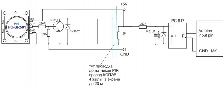

вот немного доработал. отправляет на несколько номеров.
при включении проверяет уровень сигнала. в Инфо смс пишет уровень сигнала.
после отправки смс проверяет баланс, если менее 30р отправляет смс об этом (пока не решил вопрос ограничения отправки смс, для экономии при минимальном балансе).
при звонке на сигналку прослушка помещения.
прежим пауза - останавливаем выполнение программы на заданное время.
// 0 (основной) мастер-номер добавляется при первом звонке либо смс на систему.
/* Команды управления для 0 мастер-номера:
* "reset" сброс настроек и номеров на заводские.
* "master1:79112345678" добавить номер 79112345678 в ячейку памяти 1.
* "dell:1" удалить номер из ячейки 1.
* "balance:100" номер баланса *100#.
* "phone" вывести список номеров в системе.
/* Команды управления для остальных мастер-номеров:
* "info" либо "?" инфо о состояни системы и уровня сигнала сети.
* "temp" проверка температуры
* "money" проверка баланса
* "pause10" пауза сигнализации (для прохода, не реагирует) 10 минут, от 1 до 60 минут
* "system on\off" вкл/выкл охрану
* "ring on\off" вкл/выкл вызов при аварии или сработке сигнализации
* "sms on\off" вкл/выкл смс при аварии или сработке сигнализации
// после отправки смс проверяет баланс.
// при звонке на номер сигнализации - прослушка помещения
// длинна сообщения 115 символов

В очередной раз прошу поддержки и помощи здесь. Как избавиться от ложных срабатываний датчика движения HC0SR501? который подключен к аналоговому входу А0, и он же подтянут к земле 10кОмным резистором. Чаще всего ложные срабатывания идут в момент звонка на модем. Выдержка из моего кода
#define PIR A0 //Pir
pinMode(PIR, INPUT); /// нога нa PIR
if ( digitalRead(PIR)==HIGH){ // проверяем датчик
а кто вам сказал, что ложные из-за этого?? нет конечно. Танцы с бубном не помогут, всякие транзисторы в схему и т.д. - не помогут. Поставьте наружную gsm антенну внешнюю, так как наводки идут на сам пиросенсор, это простейший бюджетный датчик. Проверить легко - закрутить чувствительность пиросенсора в минимальную строну - ложных уменьшится значительно, но не пропадут.
А лучше берите нормальный охранный датчик и не морочьте себе и другим голову, но те датчики все 12вольтовые, за надежность нужно платить.
******************** #define PIR A0 //Pir ******************* void setup() { pinMode(PIR, INPUT); /// нога нa PIR } ******************* void loop() { if ( digitalRead(PIR)==HIGH){ // проверяем датчик } }В очередной раз прошу поддержки и помощи здесь. Как избавиться от ложных срабатываний датчика движения HC0SR501? который подключен к аналоговому входу А0, и он же подтянут к земле 10кОмным резистором.
Тут описано и схема тоже прилагается в комментариях, решается добавлением конденсатора параллельно резистору.
Не помогло, так же идут наводки( Пробывал питать датчик и 3,3 и 5 вольтами, картина та же
может так попробовать?

Так и есть, поставил другой датчик движения, благо у меня их 3 штуки было, и все стало как надо!!
