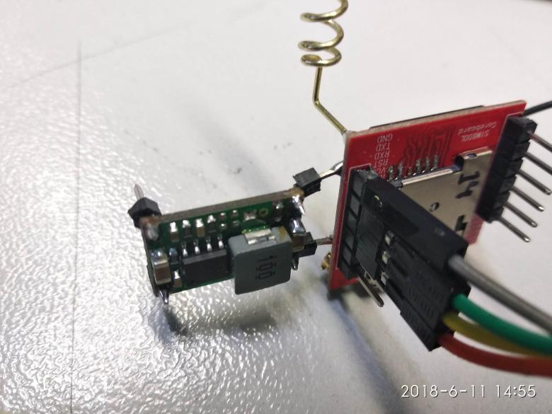

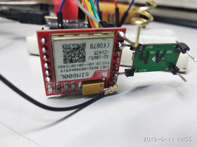

Я вначале писал: "у меня Arduino nano v3 (ATmega168), поэтому как ни крути а все не вместишь в него. Для моих нужд самое то, тем более цена вопроса в итоге проучается около 300р. За эти деньги ничего похожего не купишь.
Новая железка на руках, взял тоже Arduino nano v3. У Вас она питается как и модем, от 4.2В?
Подключил по схеме, команды отрабатывает на ура. Но все равно не работает.
Если всеже вернуться к A6, какое на него питание нужно подавать, он ведь нормально отрабатывает команды.
Вот так сеть отрабатывает отлично

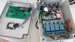

Благодаря martinholс drive2, на данный момент бьюсь над GPRS версией:

Мучался на коленке собирать, сделал плату и заказал в китае.
Питание как видите, одна понижайка на 5в (ардуино, реле, часы) и вторая на 3.3в на GSM. с другой стороны преобразователь уровней с 3.3 на 5в. Кстате после всякого навесного монтажа работать стало стабильнее, всяких проблем с модемом не стало. Правда есть кое какие косяки по разводке но это выяснилось потом при монтаже уже.
А так это система полива и контроля состояния воды в баке, на этой же печатке сделали контроль отопительной системы в доме зимой.
Так что код универсален и подстраивается как надо

Ну вы меня поняли :) По мануалу 3,4-4,4в. Я где то 3.8 поставил
4.25 много, снижайте, стабильное напряжение надо
это не мусор!
если постоянно
12Call Ready1314SMS Readyзначит модем постоянно перезагружается, что-то нето с питанием!!!
Ходит на на ногах модем от 4.0 до 4.25.
Исправил, но нечего не меняется.
на данном напряжении модем начал греться
Тоже долгодмусился sim800, сделал так и теперь проблем нет,
Преобразователь dc/dc360, вместо потенциометра, резак на 27к. Как раз 4.0В
Я использую HW-411.
Нашел Б.П. 5В, попробую с него подать питание. Отпишу когда подам

вставлю свои 5 копеек.
