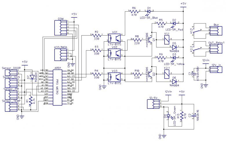

модем используется А6, стабилизатор напряжения на LM2596 5V для питания датчиков, ардуины и модема.

Все ли сигнальные компоненты питаются от + 5 В? Вы использовали аварийный источник питания? Что внутри D4MG? У вас есть электрическая схема? Я хочу немного поэкспериментировать, и поэтому так много вопросов.
Да, все питается от 5В.
Аварийный источник пока не используется, т.к. нет основного источника..в данный момент сигналка питается от аккумулятора 12В.

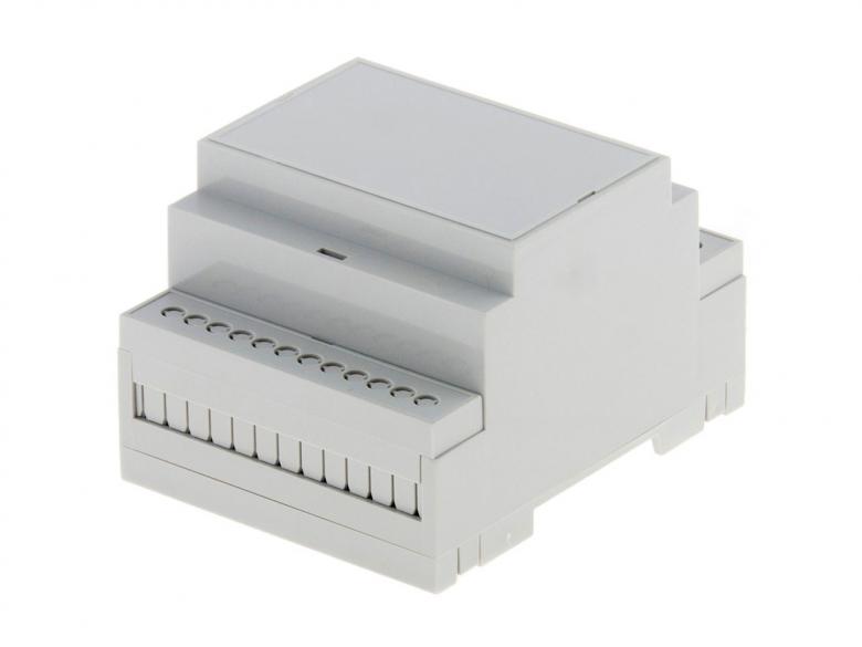

Внутри d4mg вся схема: ардуина, преобразователь 12V/5V, модем А6, 433 приемник, 1 реле для управления сиреной. печатки пока нет, схему выложу
Спасибо за схему. Хотя его качество очень плохое, я понял смысл.
если нажать на картинку - она увеличится и схема станет значительно понятнее :)
Для SIM800 схема понадобится совсем другая, ибо его от 5в питать нельзя. Да и скетч несколько изменится, так как команды у модемов отличаются. В итоге для экспериментов на Нано и СИМ800 я бы свой код написал, а не редактировал готовый...
Сегодня постараюсь скинуть не доработанный скетч, но будет понятно что нужно изменить, т.к. делал ранее этот проект для трёх модемов с автоопределением
Спасибо за ваш быстрый ответ. печатка не нужна, удовлетворит только схема.
вот, приближенная к оригиналу схема
12/5V разъем на конвертор с 12 на 5В.
433.3 разъем на приемник.
GSM разъем на модем.
Кстати реле 2 в данный момент не используется!!!
что за эксперименты, поделитесь?
Мне кажется, что вы прикрепили либо не эту схему, либо не этот код. :)
У меня есть Arduino Nano и модем SIM800L, и я хотел бы общаться с вашим кодом. От и весь эксперимент. :)
Для сим 800 его нужно немного доработать, позже пришлю что (имел дело).
Схема одно, а номера пинов в коде после разработки печатки переписывал
