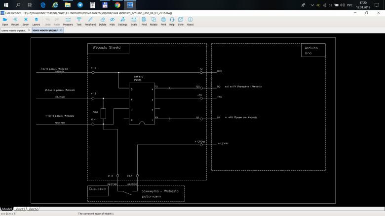

Для подключения ардуино к котлу нужно объединить "земли" ардуино и котла, линию "k-line" к-лайн адаптера ардуино и котла, и "12В" котла и "12В" к-лайн адаптера ардуино. Питание ардуино во время отладки поступает через юсб разъем. Объединять питание котла и ардуино не обязательно. Хотя потом, когда ардуино уже будет работать без юсб провода, питание 12В можно на Vin подать, но это моветон, т.к. бывает и 16В в сети. Поэтому лучше через DC-DC конвертер, ну или накрайняк DC-DC на 7805.

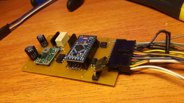

пришла последняя деталька для платы, долго её ждал - реле для ресета GSM. Запаял.

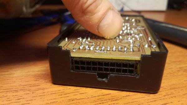

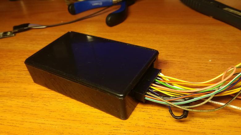

Запилил дремелем в корпусе дыру под разъем microfit 3.0. Дремель кстати пластик режет как масло. Корявенько, конечно, получилось, но для первого раза пойдёт.
Запинил весь разъем с проводами. Установил предохранитель. подогнуть пришлось, высокий он ппц
теперь лениво пилю скетч, эх... Отладки не хватает, аж переночевать негде. Оба уарта заняты. Надо было на промикро ваять
Зима только началась) На Урале похолодало немного, -20 по ночам.
В корпусе с жирным разъемом выглядит внушающе) А что это рядом с разъемом под углом 45 градусов?

говорю ж предохранитель автомобильный, мини. Подогнуть пришлось , высоко торчит собака, в корпус не лезет. Все таки лучше впоследстие сделаю смд самовосстанавливающийся на плату .
SyntAcc, а ты не с ЕКБ случаем? А то могу поделиться готовой запаянной платкой.
А предохранитель можно установить по другому - если гнездо для него повернуть на 90 градусов (ну, не в плату впаять, а положить на плату), то под предохранитель можно вырезать дырку в корпусе рядом с разъемом. И если чего, то менять можно не разбирая корпуса.
там дорожки плотнячком. Стремно уже чето поворачивавть. нафиг эту балду. Тем более под этот пред постель ещё искать. отдельно не продаются. купил 10шт. за 140 руб. Лучше все таки смд пред сделаю на будущих платах.

Да схема рабочая , причем даже более чем lm393, потому как l9637d это специализированный драйвер к-лайн. Есть у вас еще к-лайн адаптер, хотябы юсб? Потому что нужно проверить что железо работает.

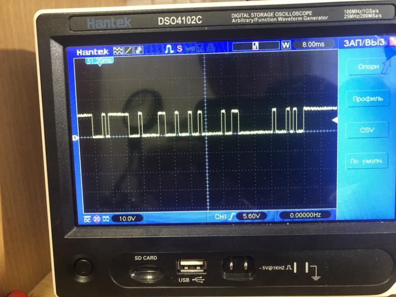

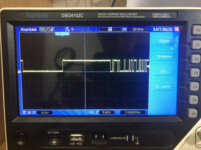

Да есть KKL VAG409.1 осцилограф тоже есть. Это фото первой осцилограммы после включения ардуинки. После подключения ардуинки, при диагностики WTT появляется ошибка, короткое замыкание на шине. Подключаю все раздельно.
если vag 409.1 можно к терминальной программе подключить (я так понимаю даный адаптер определяется как ком порт), то так и сделайте. Вот норм терминал . Выбираете там в настройках нужный ком порт, скорость 2400 и галку parity even. В области Receive ставитегалку HEX .
Цепляете vag к ардуино с её к-лайником и смотрите какие байты летят. Но по осциллкам то всё норм. Верхняя ваша осцилка это инит и посылка старт, а нижняя сообщение поддержания связи, должно работать.

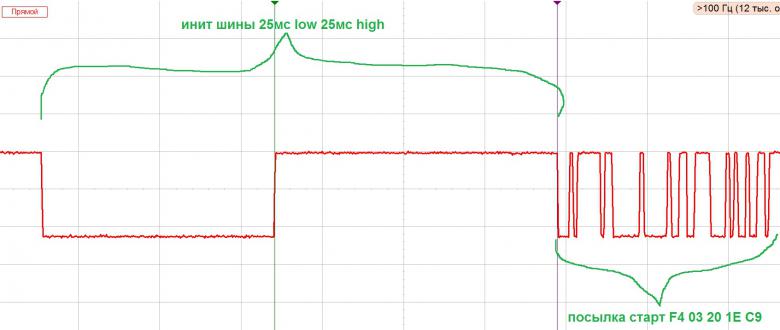

вот сравните мою и вашу.
vgk_com пишет:
И не понятно, что значит "подключаю всё раздельно".
На счёт ошибки замыкание на шине, может резистор подтяжки к-лайн поставить не 510 Ом, а 2кОм.
У вас точно котёл командой F4 03 20 1E C9 должен запускаться?
а вообще если вы WTT пользуютесь (видимо с помощью vag 409), выбираете там монитор W-шины и смотрите что на шине творится. (это можно только в инженерной версии).
Случайно нет, но рядом, в Челябинске я) сколько денежных знаков за это нужно?)
по себестоимости деталей. пиши емайл обсудим
_
если vag 409.1 можно к терминальной программе подключить (я так понимаю даный адаптер определяется как ком порт), то так и сделайте. Вот норм терминал . Выбираете там в настройках нужный ком порт, скорость 2400 и галку parity even. В области Receive ставите галку HEX .
Попробуйте также строку 31 убрать скетча #444.
