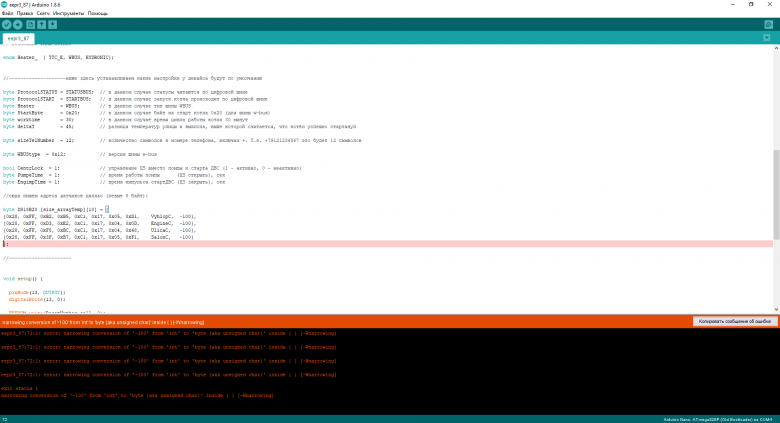

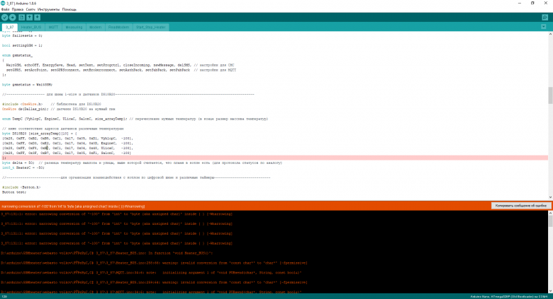

Версия arduino 1.8.6 и более свежие не заливают скетч для чистки eeprom и основной скетч. Версия 1.8.1 скетч очистки eeprom заливает, в основном скетче открываются не все вкладки. Библиотеки не те? В чем может быть проблема?

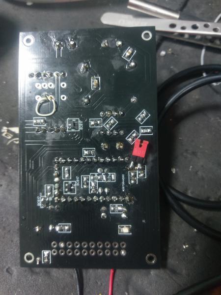

Както так .. Перемычку поставил чтобы неснимая атмегу переживать .. Завтра возьму на работу котла Ево буду мучать .. ща буду тут искать че и куда по розьему . так и невкурил куда тадчики температуры вешать .. итд

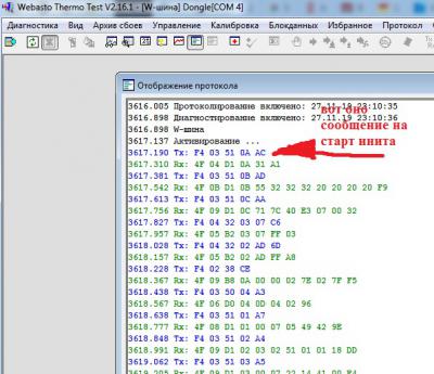

Если в WTT включаешь W-шина - то это диагностика котла, никакой это не снифф, и сообщения на шине летают между котлом и WTT.
Если в WTT включаешь монитор W-шины, то WTT здесь выступает третьим лицом и лишь подслушивает. (Поэтому все сообщения в логе Rx - входящие). в сообщении #1155 так и было, эти сообщения, которые видела WTT - шли от нашего девайса, только котёл не отвечал на них почему то. И лог этот с середины, т.к. нету от девайса импульсов инита и начальных сообщений старта коммуникации.
и диагностические логи с W-шины, которые ты снимал тоже с середины - нету старта коммуникации.
используй 1.8.5 и выше , зачем разбираться чего в ней не хватает))) я тоже проколупался только время потерял
Версия 1.8.5 вроде залила оба скетча. На предупреждения не обращать внимания?

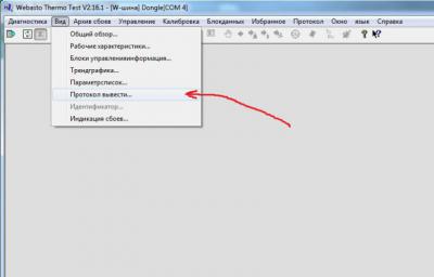

Сначала нажимаешь
и смотришь, если нажал W-шина то будет

в сообщении 1155 лог того что шлет девайс. подключенный к диагностическому кабелю. (он что то шлет.. соответственно он рабочий).
С девайсом , вебастой и кабелем я все 3 еще не включал, скорее всего только на выходных уже.
У друга на LC100 стоит TOP-C. Девайс замечательно работает.
а мне каж похоже угораешь))) нах мне лог от WTT и котла? я и так знаю протокол и как они общаются, Какой ещё запуск? тыж говоришь у тебя котёл не запускается. мне нужен лог НЕЗАПУСКА котла от девайса! ЧТОБЫ ПОНЯТЬ ПРИЧИНУ. В сообщении 1155 что то, да, шлёт девайс,вроде рабочий, но ты сделал НЕ СНАЧАЛА, А ТАМ САМОЕ ВАЖНОЕ.
ну и в конце вот вся истина:
"С девайсом , вебастой и кабелем я все 3 еще не включал"
вот с этого и надо было начинать. Откуда ж в мониторе W-шины чето будет, если ты WTT к котлу без девайса подключил. Котёл сам ничё слать не будет, пока его не спросишь.
Короче теперь, наконец, думаю ты понял, что нужно делать. Слава Богу.

Да . Он у меня по макетки с прошлого года работает через кнопку ..
Паша , если ты про датчики далласы то 1-wire на плате - это сигнал этих датчиков. Vcc dallas - питание датчиков, Gnd dallas - земля. Don и Doff - это входы у девайса для подключения допканалов от сигналки на ВКЛ и ВЫКЛ котла. EngSost - состояние работы ДВС (сюда тоже допканал сиги, соответственно настроенный). Остальное вроде и так интуитивно понятно. В инструкции всё подробно расписан разъём на последней странице.
Спасиб . завтра буду пробовать .
откуда берет показание вольтажа ?? с котла ?? потомучто 0
уже показует . прописал датчик температурі тоже есть
