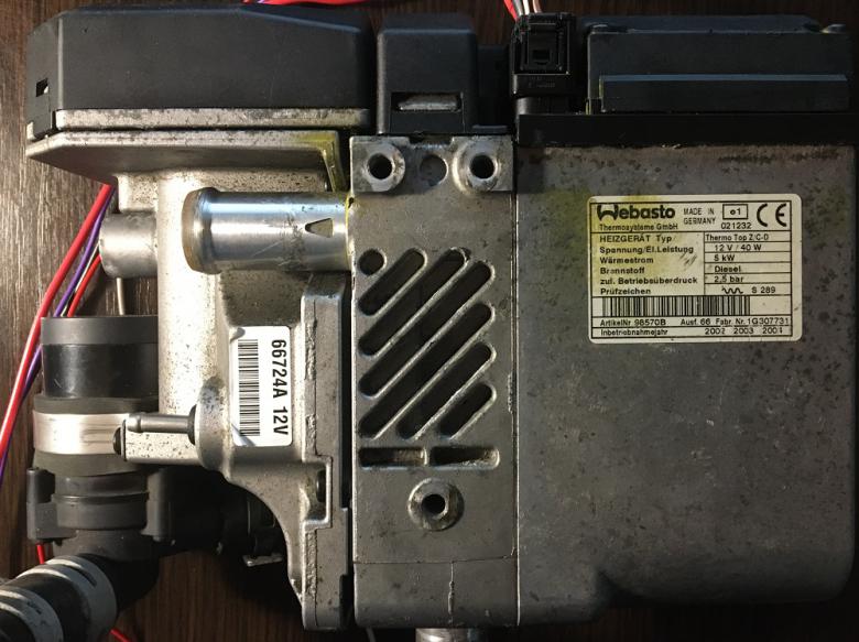

Подумал, и пришел к выводу, что у меня все правильно.
Мой отопитель и не должен понимать протокол W-Bus, так как в нем нет необходимости.
В машине же есть меню на штатном дисплее, где можно задавать время включения и выключения.
Если я хочу управлять своим отопителем с помощью W-Bus, то надо менять прошивку на нем.
Есть у кого то прошивка, с которой работает W-Bus, или сможет снять(считать) с своего отопителя?

И кстати, есть прошивка для Thermo Top Z/C-D BMW, в которой активирован запуск по 1-му пину (это у кого в стоке он не задействован)

Через программатор меняется содержание флеш памяти. А мы меняем содержание EEPROM. Конфигурацию.

А по первому пину при подаче 12в стартует или по команде ?? а то у меня по команде 21 ...
завтра заберу дейвайс w-bus evo , который умеет управлять любыми котлами webasto как по аналогу, так и по W-BUS. Проверю сможет ли он определить и управлять по W-BUS Thermo Top Z/C-D BMW.
w-bus evo включает тоже только в режиме аналогового управления. Надо искать прошивку, которая подходит для данной платы и ней не заблокирован w-bus, либо найти какой параметр отвечает за блокировку w-bus и изменить его.

Так ж без разницы как котел стартует . По 12в либо по вбус . Та хоть по диагностике .. в ппроге запускаем котел , смотрим по какой команде . И все в пишем в скетче . И готово .
Подключить девайс и K-linе адаптер WTT к W-bus котла (да, три устройства на шине должно быть!). Подать питание на девайс. По телестарту котёл не включать, Открыть WTT, открыть окно протокола, нажать Монитор W-шины, нажать "начать диагностику", нажать в mqtt включить котёл. Результат лога сюда, можно скрином.

Дима, поясни что значит "в режиме гонять антифриз по машине, как у всех второй в режиме догревателя,прогрев салона". Нужно было с WTT нажать на запуск, а ты как делал?
Дима, подожди, нельзя подключать W-шина когда ты цепляешься К-line адаптером к связке девайс-котёл. В этом случае WTT должна выступать только в роли сниффера, т.е. монитор W-шины. Если ты нажимаешь W-шина , то K-line адаптер должен быть подключен только к котлу, без девайса.
Видимо в роли сниффера, т.е. монитор W-шины, почему-то в WTT в логе они тайминги не сделали
Заметил странную фигню. Раньше точно WTT мог открыть W-шину, теперь он ее открывает если подключен "девайс". Если чисто котел и k-line, то тишина. С чем может быть связано, даже не могу представить. И начитался форумов, у меня не совсем TTV.. а EUCD. Типа версия котла которая идет с завода производителя авто, и они там по прошивкам сильно урезаны. По этому есть большая вероятность, что через девайс по w-bus, у меня нет шанса стартануть. Хотя вроде где то на форумах читал, что их якобы можно стартовать подтяжкой к + или - . Тут уже форумы расходятся.. да и у кого котел с WV а у кого LR. У них там даже платы разные, у кого то "Г" образные, хотя все называются TTV.
Это скорее всего связано с резистором подтяжки к +12В у тебя в к-лайн адаптере. Какой адаптер то используешь? на lm393 самый стабильный после специализированного на L9637D.
ты мне скажи, у тебя чисто с WTT то у тебя котёл запускался вообще? Ну вроде сначала ты же подключал только K-line адаптер к котлу?
Вот что и страаааанно... первый раз когда я цеплялся неделю назад, все было. Сейчас ваще тишина,с чем связано ХЗ.. до этого занимался в гараже и цеплялся на прямую к АКБ и к стационарному ПК. Сейчас с ноута в машине и питание с прикуривателя. Но что странно, при "девайсе" открывается WTT и даже показывает данные. Частично могу даже запустить помпу, свечу и пр. А на "старт котла без мотора", ничего просто не происходит.. ни ошибок, никаких действий.

Неделю назад запускал котел через WTT . Теперь без девайса даже не открывается W-шина. :). И вот еще странность, вчера видел данные в MQTTdash, температуру, заряд акб. Сегодня перезапускал раз 5. Данные так и не обновились, связь точно работает. Именно на нажатие старт котла сразу бегут байты в WTT мониторе.
Очевидно все манипуляции откладываются.. кабель уже отдал другу, свой едет.. ориентировочно через неделю приедет. Подрублюсь им, отпишусь по состоянию...
ps: а на счет старта TTV подтяжкой не подскажите, реально? и по идее, я ведь могу по w-bus снимать иноформацию, а стартовать подтяжкой ?
по идее да, можно так попробовать, запускать потенциалом , а данные через W-bus, но если через WTT запускалось, надо добивать протокол и искать причину что ему надо. девайс ведь и прикидывается программой WTT, нужно просто повторить её действия.
