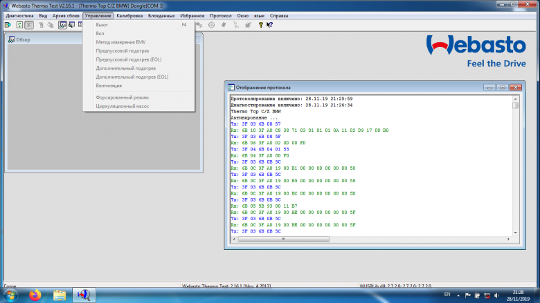

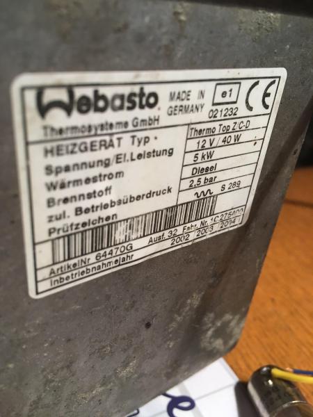

Не могу запустить отопитель из меню WTT. Почему не активны пункты в этом подменю?
Возможность запуска из программы WTT зависит от прошивки котла. Данный отопитель аналоговый и запускается только подачей + на 1-й пин. В тоже время, существуют также аналоговые отопители, в которых разблокирован запуск через WTT. У меня сейчас один котел Thermo Top Z/C-D с Rover (подключается только как Z/C BMW), а второй Thermo Top C с Voyager(догреватель) с запуском "+" по 3-му пину или "-" на 5-й, и в нем разблокированы все пункты меню. Но когда подключаюсь через WTT, запуск аналоговым сигналом не происходит.

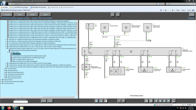

Да, я посмотрел на заводской схеме BMW, как и к чему была подключена моя печка в оригинале.
2-ой пин - KLine
1-ый пин не задействован
Подключился к 2-ому пину с WТТ в режиме эмуляции W-Bus
В логе пишет:
Котёл так и не запустился.
Есть у кого то лог коммуникации данного вида отопителя по Kline с машиной?
попробуй в выборе типа котла поставить w-bus . И ещё втт инженерная?
Попробовал W-Bus. Не подключается.

ну вообще нужно выбирать свою модель в списке,что бы ею управлять. если вашей в списке нет, то W-Шина.
И как вариант еще .. запуск от имени администратора.

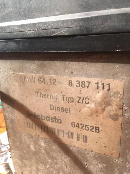

Thermo Top C/Z BMW -это мой.
Ну так и выбирайте его в списке. Управление точно будет работать.
можно попробовать автоматический выбор
Был выбран именно он. С другими вообще не связывался.
так подключить то нажмите... стрелочки туда сюда.
Конечно нажимал. Всех периферий можно активировать вручную. Только отопителя в целом невозможно включить.
У меня webasto c/z по первому пину и диагностика и по ней стартует по плате .. не по второму
У меня котел такого типа.
