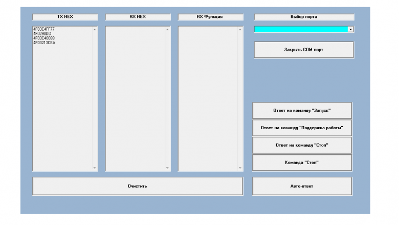

Stubiflex
Зарегистрирован: 27.11.2019
В гараже холодно! Для предварительных тестов тыкните пожалуйста носом в симулятор Webasto на Arduino! Спасибо!
vgk_com
Зарегистрирован: 02.03.2017
Нужен адаптер для шины и программа.
Stubiflex
Да, с этим тоже можно, предварительно настроив ответы в макросах, но хотелось бы эмулятора на Ардуино. Был ведь на форуме эмулятор печки. Только не могу найти уже.
Stubiflex
vgk_com пишет:
Ех, нашел наконец то в #1005. Тем не менее спасибо Вам за полезную программу!

Stubiflex
Хотел бы спросить, есть ли спрос среди коллег на программу, "такого характера"?! ;-)
MaksVV
Зарегистрирован: 06.08.2015
есть спрос научить меня как такие программы писать)) давно хочу на винде простенькие программы для ком-порта научиться писать. Но не знаю с какой стороны подойти. Visual C++ ?  А вообще что то подобное уже встроено в инженерную версию Webasto Thermo Test

MaksVV пишет:
Да, встроен, но не то удовольствие. :-)
А в сторону HIASM смотрели? ;-)
MaksVV
нет, пасиб погуглю
