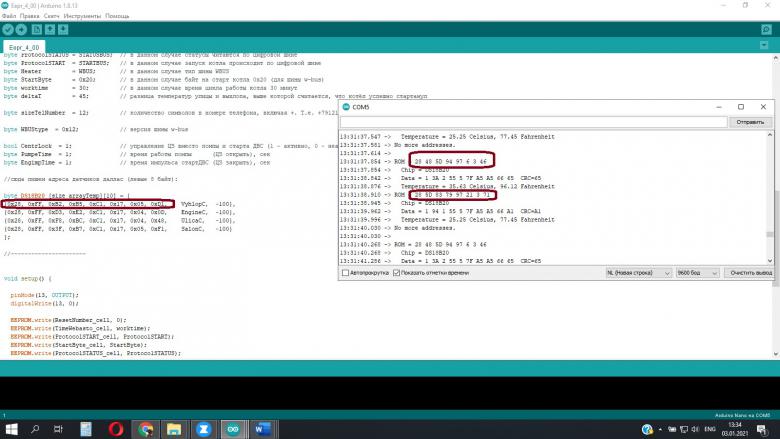

Я правильно понимаю что вместо нулей слева прописываем байты из графы ROM
{28x28, 48xFF, и так далее
все правильно так и надо
все правильно только вставлять это в скетче еепром

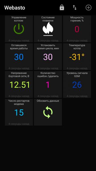

Столкнулся с такой проблемой.
Утром послал команду через MQTT на запуск котла, индикатор в программе загорелся зелёным, и всё, пытаешься обновить, ничего не происходит.
Вышел к машине, катёл работает, через MQTT так и не отвечает, отправил СМС, ответ пришёл.
Катёл отработал, я решил перезагрузить устройство, и оно впало в циклический ребут GSM модуля, я насчитал 14 раз. И при этом, когда происходит постоянный ребут включить катёл уже не возможно.
Спустя 30 минут попробовал включить устройство, перезагрузка изсчезла, отправляю команду на старт котла через MQTT индикация котла включилась, слышно что катёл подготавливается, и опять начался ребут GSM модуля, катёл стартанул и выключился.
Если я правильно понял то по цифровой шине нужно постоянно посылать команду на поддержание котла, а при ребуте он перестаёт слать команды из за того что он занят модемом? И из за этого катёл выключается.
Как то можно ограничить число ребутов модема? Я вроде в программе нашёл цифру 5?

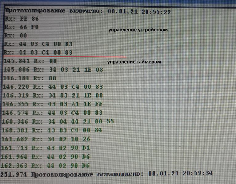

Еще столкнулся с проблемой. У родителей вэбаста 2019 года. Устройство котел запускает. При выключенном котле, устройство не может считать данные. Если котел запустить, то данные считываются.
Тут нужен лог диагностики того котла и лог связи девайса с котлом
Лог диагностики через Webasto Thermo Test?
А для лога связи девайса с котлом какой лучше терминал использовать?
привет вотцап глянь
При подключении K-Line адаптера в шину W-bus устройство перестаёт им вообще управлять, даже включить не может.
Подключены получаются: Котёл, устройство, K-Line, таймер.
Таймер может включить котёл, и через WTT котёл включается.
Это лог что получилось снять, включил и выключил через СМС, и включил и выключил таймером.
