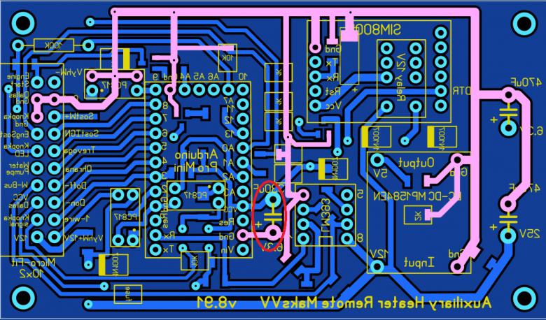

Нашёл ошибку в плате 8.91, у конденсатора перепутана полярность.

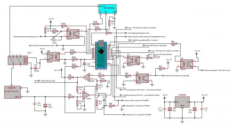

Правильно я понимаю, что эта принципиальная схема актуальна для платы 8.91?
нет , неправильно . отличия есть , много. Например там нет стабилизатора питания 78l05

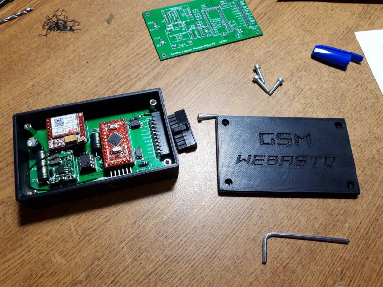

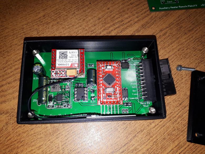

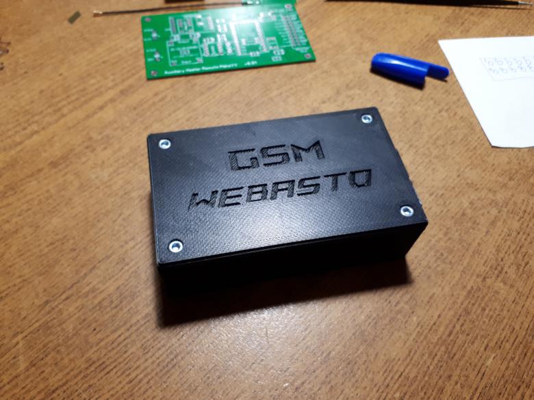

Для платы 8.91 отрисовал корпус, использованы стойки (шестигранник 10 мм, резьба 8 мм), 4 гайки М3 и 4 винта M3х14
https://yadi.sk/d/QzRM9BkCzWXGTQ
