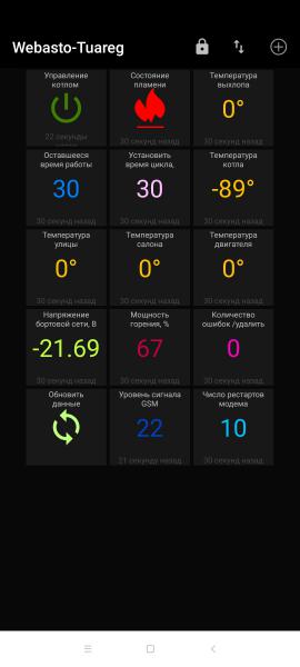

котел EVO туарег 2008 , штатный . с WTT все читает пишет запускает . работаю через 1пин w-bus .
зы осцилом смотрел - компаратор работает - сигнал на rx ардуины приходит.
с логами засада . пока не получилось снять. причину не найду . соединил все вместе. wtt не запускаю диагноз. окно протокола открыто - запускаю схему с mqtt - вебаста принимает , wtt окно пустое . подключил сторонний терминал - там данные валом валят . не удобно и не понятно .
адатер - l9637
что удалось сделать - методом втыкания сериала выяснил что скетч неправильно определяет тип шины , из-за чего просто пролетает условие if в куске выбора ответа . методом подбора поставил 0х30 тип шины(закомментировал строку автозамены) . удалось получить флаг горения и какие то мусорные данные напряжения и температуры. причем температура от -122 после предположительно 0 в реальности стала положительной , но потом в значении начала падать .
зы на выключенном котле - данные не получает вообще .
попробую позже получить в сериал сами полученные данные из строки ответа . отпишу.

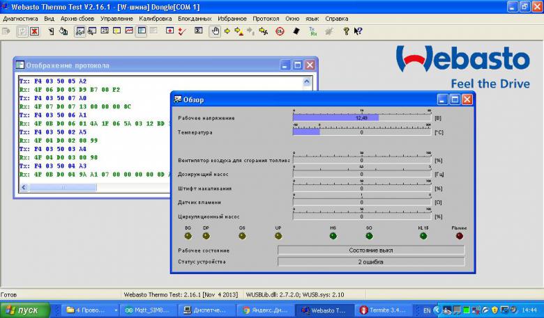

MAXKIT и Dmitry888, забыл сказать. Для идентификации проблемы, почему не поступают данные во время выключенного котла, нужно также подслушать шину девайса и котла, в момент когда на девайсе нажимаем обновить (или смс Zapros), при ВЫКЛЮЧЕННОМ котле.
Dmitry888, по логу все понятно, это более старая версия протокола w-bus: v.1,5. Там отличается разбайтовка и формулы параметров. Зареверсю этот протокол и тогда выложу скетч.
Dmitry888, залил в облачную папку скетч для вашего W-BUS v1,5. Из скетча урезать пришлось лишнее, т.к. не влезало. Все настройки в этой версии программы делаются только через скетч еепром (через СМС настройки не все работают, часть убрал) .

UPD - параметры темп , горения , напряжения - получены в положении офф - после отработки котла . непонятно . почему до этого не получал. возможно надо будить , котел , если не включался какое то время. продолжаю наблюдать .
Вот этот момент надо более точно понаблюдать. В какой момент при выключенном котле перестает обновлять параметры. После выключения котла, он бодрствует ещё, думаю пол-минуты, минуту. Может просто вы успели в этот промежуток запросить при выключенном котле , поэтому сработало. Нужно несколько таких манипуляций. В разные промежутки времени относительно выключения котла.
согласен. ждал минут 10. данные шли. понаблюдаю еще . отпишусь.
зы - мощность горения в моей версии протокола отдает WWT . во всяком случае - состояние полная мощность\половинная . это точно. на скрине - это "рабочее состояние". в этом окне
Нет, это режим работы котла, эти данные я расшифровал. На других котлах, где мощность присутствует, в WTT это выше показывается, где уровни штифта, вентилятора, дозирующего насоса и т.д

нет вы не поняли, лог нужен диагностического обмена wtt и котла, т.е. без сабжевого девайса.
Когда снимаете лог диагностики и котла (без третьих участников на шине), выбираете тип котла "w-шина".
Когда WTT используете как сниффер (т.е. как третий участник на шине), в окне типа котла выбираете "монитор w-шины".
Не нашел в протоколе обмена мощность горения. Да, собственно, и в WTT она не показывается, значит нету такого параметры у этой версии w-bus.
ошибки понял как работают, пока не добавлял ещё
