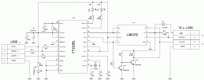

ну можно обратно впаять резюк, или вообще тумблер сделать. тем более в китовском всего 510 Ом подтяжка. Конечно никто из потребитей её "продавить" на массу не может.
у платы 8.91 стоит резюк подтяжки 3.9 кОм, если в мастеркитовский такой же впаять? так чтобы тумблеры не городить.
Не могу сказать поможет ли увеличение подтяжки до 3.9кОм. Надо пробовать.
схему китовского в гугле нашел. Ну можно из девайса подтяжку убрать. Где удобнее короче. Можно свой адаптер ещё один спаять , если есть usb TTL микруха. Варианты любые.

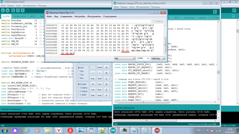

В скетче 4.074 (см. в облаке) попытался наладить работу ошибок. Пробуй. А так нужен лог удаления ошибок на WTT, у тебя в логе этого нет, поэтому не могу знать, как отвечает котёл на запрос стирания ошибок.
Отчитываюсь. 4.074 - работает , флаги развешивает , мощность показывает. есть непонятная борода с ошибками. он их трет. но через раз. F4 02 52 A4 - корректная команда удаления . проверял - отправляя ее напрямую в порт. по логам она тоже собирается в твоей конструкции , но иногда вываливает вот такое - ниже выделено . пока не допетрил из-за чего ...
напряжеметр и температура показывает при выключеном котле... но тоже с бородой. отработал цикл - и все ... ничего не показывет . пока разбираюсь .
дак борода, как ты ее называешь , это сообщение установления сеанса связи (инит). Как бы общение с этого и начинается. Эта борода вставляется в тех случаях, когда сеанс связи перед этим уже по таймауту завершился (читай котёл спит) и чтобы котла разбудить нужна борода. После чего остальные запросы от диагностики (читай нашего девайса) должны идти, в данном случае запрос удаления ошибок.
т.е. это перестало проявляться после чистки скетча? если опять проявится пробуй ждать время после цикла работы, возможно через промежуток времени станет опрашивать на выключенном котле (когда уснет) .

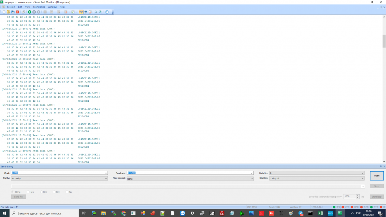

снял лог с d5wsc:
1)лог общения с edith (лог edith + лог с ком порта)
2)лог запущенного котла с сигналки по k-line
если логи нужны ,выложу

подозреваю, что в адаптере подтяжка к 12В мешает. Отключить бы её.
а котёл какого года? у меня гидроник 1 . Года 2008го. После него были ещё гидроники 2 и 3. Там наверняка протоколы отличаются. Нужен номер отопителя. Например, мой отопитель D5W S 25 2217
у меня мастер-китовский адаптер BM9213M, я так понимаю если убрать подтяжку 12в, то потом больше им ничего не сделаешь?
Кстати схему для bm9213m где нашли?

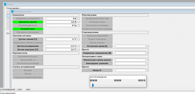

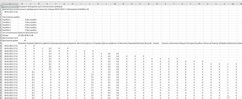

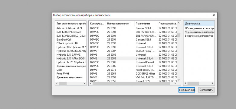

не находится в Edith номер такой печки. Вернее номер ЭБУ печки скорее всего правильный, но какой нужно выбирать "номер исполнения" в Edith по этому номеру ЭБУ - это хз. и логи непонятно в какой программе - не открываются.
В Эдите слева нужно выбрать Hydronic B/D 4/5W SC/S, а справа в окне нажать автоматическое распознавание. И он поставит курсор на нужный "номер исполнения", вот этот номер сюда и написать и логи в txt.

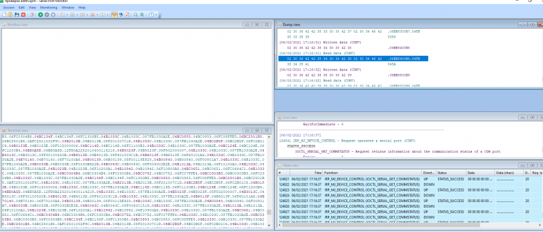

логи (*.spm) из этой проги(serial port monitor) ,по номеру печки попробую сейчас проиграть лог edith и посмотреть
25 2386
логи из serial port monitor удобно смотреть то что они разбиты на получателя и отправителя
+ там же есть csv ,это из лога edith значения
и лог edith.edi, его можно проиграть в edith
все три лога записаны одновременно, в csv значения построчно,.edi что в этот момент edith показывал и spm полный диалог

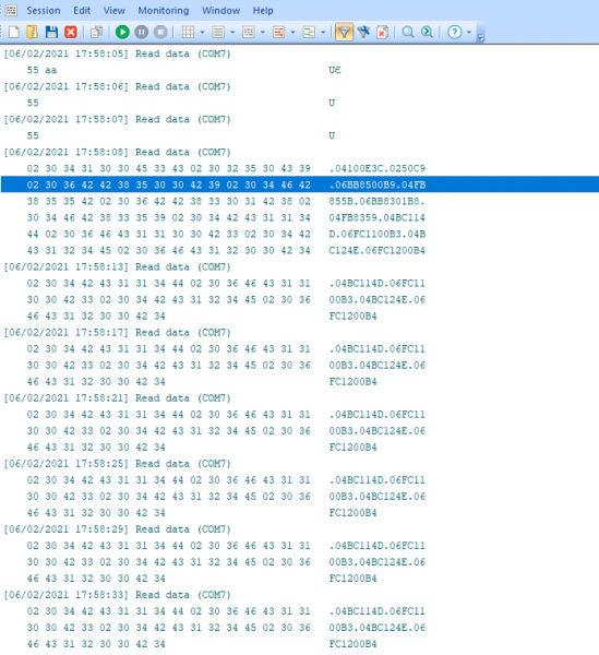

понятно, протокол вообще другой. тут идёт схема запрос - ответ. Я так понимаю, у вас сниффер программный? чисто программа SPM подсматривает данные ком порта?
да сниффер SPM программный, по ссылке есть лог edith - котел -это диалог ,и есть лог котла запущенного с сигналки (импульсом по k-line), там так же как и с у Вас, котел просто шлет каждые 500мс сообщения
вот запущенный с сигналки, просто прилетают сообщения:
дак это может как раз сигналка котлу шлёт раз в 500 мс.
как я понял сигналка просто запускает его импульсом, и судя по сообщениям они совпадают с входящими с лога edith
ну сообщения, я так понял, начинаются с 02 далее два байта это длина сообщения. Длина находится в правых нибблах. И в конце сообщения , по видимому , два байта КС.
Причём так как это к-лайн - от исходящих сообщений Edith видит эхо.
Например длина сообщения в 18 байт шапка будет 02 31 32. Т.е. правые нибблы берём это будет 12HEX или 18 байт
UPD . нет не правые нибблы. байты просто в ascii переводим
и точно спасил я ихнюю КС . Берём например сообщение взято из вашего сниффера SPM
блин к сожалению не шарю в этом, ну если что могу логи поснимать или дать доступ к котлу подключенному
короче протокольчик хакнуть не такуж просто. Время будет так, для интереса поковыряюсь .
То есть он значения hex передает в ascii?
он работает да, по кодировке аscii . т.е. сообщение
нужно воспринимать как
только КС нужно считать именно по байтам , а не по соответствующим им ascii символам. Кстати если присмотреться вот в этой мессаге и закодирован номер ЭБУ подогревателя
в папку с логами добавил еще лог ,друг прислал ,котел такой же d5wsc 2009 г ,только номер 25 2219,
на выходных могу еще собрать лог с b4wsc
xbot привет подскажи на гидроник у тебя какой шнурок ??? самодельный или??
vag KKL 409.1, вот отсюда
получаеться простой шнурок Edith а долго настраивал его??
вообще ничего не настраивал, автоматом определяет котел, у меня на к-line резистор подтяжки стоит, и Edith запускает его даже в выключенном состоянии, у друга резистора нет,и Edith его видит только тогда, когда котел включен
это не от подтяжки зависит , просто котлы разные. У меня тоже только во включенном состоянии диагнозу отдает
вообщем , помоему я нашел причину. - коробочка полна - переполнение стека. выкинул часть кода wbus не относящийся ко мне. облегчил скетч. все залетало. продолжаю тестировать .
