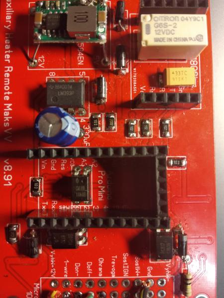

я щас просто вторую паяю ))) походу у меня плата с перепутанной полярностью так как заказал 12/25/2020 а про полярность уже написали 12 27 2020 если перепутано что может сгореть?
так спаял я второю плату поставил сим без ардуино задымила ((( напряжение на дс выставил 4.2 мерию на контактах сим там 3.8 че за херня(((( вторая сим 800 задымила (( это уже на двух платах
сим 800 плата задымила я резко выключил . второй раз подал питание визг треск я выключил. так получаеться за это время всего один собрал плату версии8.91 ?? измерил напряжение на разьеме симки туда приходит 3.8 на дс стоит 4.2в

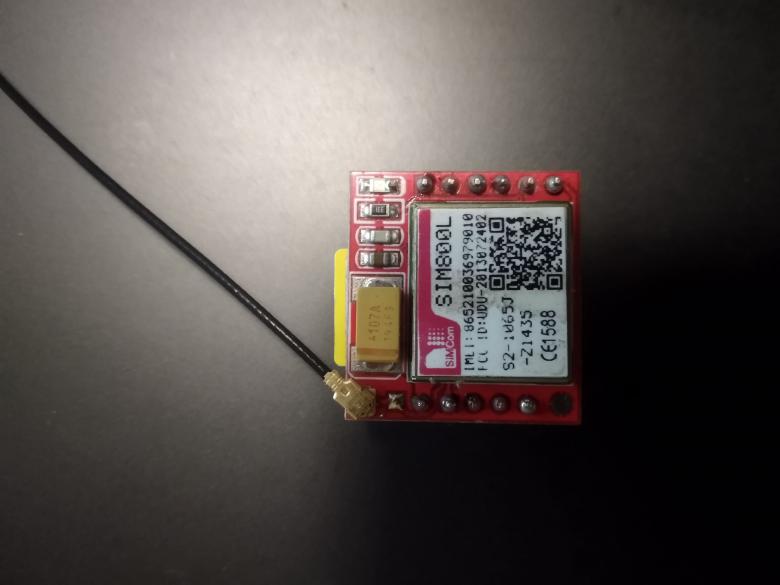

питание мерил на соответствующих контактах кроватки сим800 до того как вставить модем? Может неправильно вставляешь модем? может неправильно к модему ножки припаиваешь?
да приходит 3.8 а как не правильно его поставишь я проверил по маркеровке сходиться по ножкам я вот думаю а может правда иза симки коротит или мало вероятно? я спаял три платы сим две на первой плате одна на второй на первой одна тоже задымила а вот вторая мигает и реле щелкает . спаял вторую плату и плату сим подключил тоже задымила подключил туда плату которая мигет и реле щелкает она мигает два раз но реле не щелкает

может платы сим косяные может я копмоненты не те впаял вот и хотел фото глянуть кто спаял уже 8.91 я вот думаю может этот не правильно подобрал D 6.3V330UF 337 танталовый конденсатор
ставлю на то, что ноги не так припаяны на модеме или вставлял в плату девайса неправильно. На модеме 6 дырок для ножек, а припаивается только 5. Квадратный контакт NET должен быть пустой
ну и для верности проверить на ВСЕХ контактах кроватки модема напряжение. Вдруг там сопля или ещё чего, чтоб не было +12В и т.д.
модем проверить проще не куда. Не вставляя в плату девайса два провода припаять от питания 4.2В и он должен находить сеть.

Судя по фото конденсатор электролит 6.3 на 330 не правильно впаян, на шелкографии была ошибка, я про это писал.
я читал про переполюсовку которую. я думал исправили в плате и впаял щас попробую перепаять

А этот конденсатор вообще живой? у меня он вздулся от переполюсовки.
Проверьте везде питание. Преоб понижающий ещё живой?
Транзистор управления реле перепаять на новый, питание тщательно проверить
кондер живой не вздулся, преобразователь тоже живой 4.2 вольта настроен проверял
Посмотрел плату 8.91 в облаке . Все там правильно. Я вроде сразу тогда и исправил когда нашли ошибку

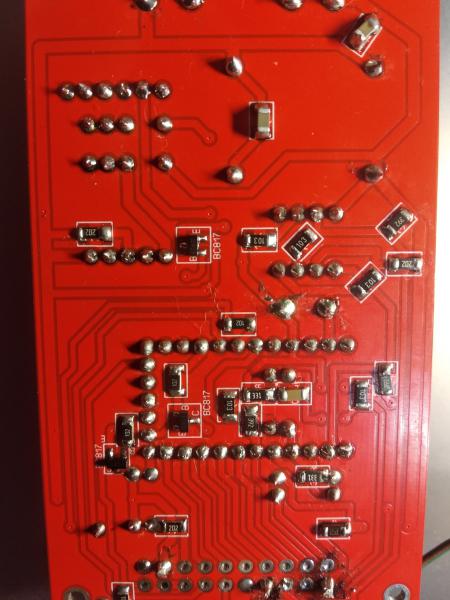

народ может есть у кого фото в хорошем качестве платы спаяной??? с двух сторон может правдо что не так спаял(((
Что именно задымило? вот первый кто спаял 8.91 . Я их не заказывал так что не скажу 100% правильно там все или нет.

MAXKIT ещё паял, у него по-моему все норм работает.
Да, всё норм работает, фото нету собранной платы.

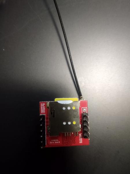

и так я поставил 5 в и только тогда на плате сим 4.2 получилось че то гон походу с дс да про ножки я знаю что с одной стороны 6 с другой 5
я выставил на плате номер 2 вот эта сим на первой плате щелкает реле на второй мигает постояно
симка вроде неправильно стоит. Скосом наружу надо

почему на фото у Pashok3D симка из нутри и по контактам я проверил
ты не понял. сам модем ставится в плату девайса, да, сим внутрь смотрит. Но вот сама симкарта в модем вставляется скосом наружу модема

а понял щас пойду проверю про сим скосом
