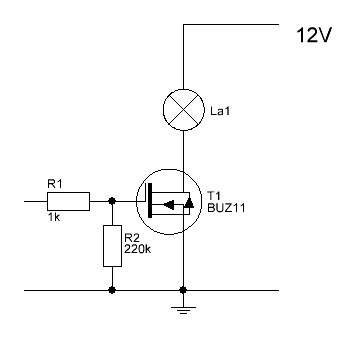

Как эти "делители" выглядят? Вообще, выходы ни к каким делителям лучше бы не подключать.
выходная схема транзистора похож на эту схем упросто параметры резисторов разные у меня R1-100 Ом,R2-9 кОм
Если выходы подключены по такой схеме, то ее влияние несущественно.
Остаются либо проблемы с землей, либо отсутствие подтяжки к +12в на входном сигнале. Нужно смотреть осциллограмму на входах ардуины. У меня сильное подозрение, что единицы там нет.
все входы поттянуты к 12В через делителей.Проблема выходит когда выходные тарнзисторы подключаешь.По пробую напрямую подключит транзисторы если они будут четко закрыватся от ардуино
Закрываться они бдут, но без резистора к земле они могут самопроизвольно открываться, когда питание уже подано, но ардуино еще не успел проинициализировать выходы.
отпаял все резисторы которые поттянутые к земле.Транзистор нормально открывается и закрывается,все входы поттянуты на 12В выходы отклыючились.Но когда подаешь с осцилографа подаешь на один канал выход не реагирует какая та мистика
