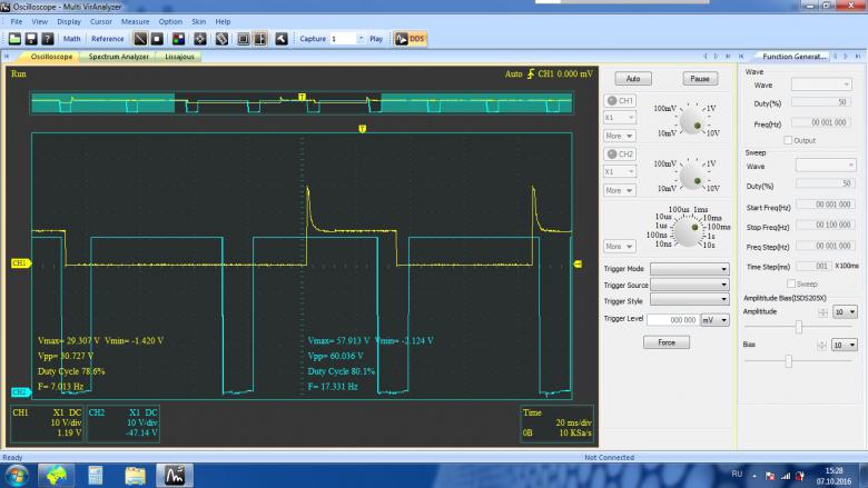

Как видно в графике желтый сигнал у нас импулсь подаваемый на катушки форсунки,синий отображает открытие и закрытие форсунки (пьезо датчик срабатывает по шелчку форсунки).Подаваемый сигнал на ардуино 8мс по графику видно что на 2мс позже закрывается форсунка
Чет я не вижу никаких 2мс там. Пьеза начинает регистрировать сильный акустический сигнал сразу по заднему фронту импульса. Стало быть, клапан форсунки пришел в движение.

Я посчитал вашу картинку (осциллограму) и там получается довольно странная вещь:
по синему графику при частоте 15,773 Гц (период 63,4 мс) и коэфф. заполнения 81,3%, длительность управляющего импульса составляет 11,85 миллисекунд. Если импульсы по всем каналам одинаковые, то уложится в 63,4мс они могут только с перекрытием друг друга на (11,85 * 6 - 63,4) / 6 = 1,3мс. Импульс по следующему каналу приходит за 1.3мс до окончания импульса по текущему каналу.

Если бы ардуино выдавал точно такие импульсы как ECU я бы точно винил редуктор.Синий у нас ECU сигнал,желтый ардуино
Если импульсы могут перекрываться, тогда требуется совершенно иной функционал скетча и, соответственно, другой алгоритм.
А для вас это открытие что впрыск идет с небольшим наложением друг на друга.

Я переделал скетч так как тот который вы написали имел недостаток если один канал входа будет в обрыве то ардуино ничего не выдаст на выходе.Может даже через чур простой но работает теперь мне нужно каждый каналы выхода сделать задержку.Пока не получается нужно обойтис без delay() может по советуйте.Заранее спасибо
void setup() { DDRB |=(1<<PB0)|(1<<PB1)|(1<<PB2)|(1<<PB3)|(1<<PB4)|(1<<PB5); } uint32_t p_start; void loop() { if(PIND & (1<<PD2))//2-vhod { PORTB &=~(1<<PB0);//8-vihod } else PORTB |=(1<<PB0); if(PIND & (1<<PD3))//3-vhod { PORTB &=~(1<<PB1); //9-vihod } else PORTB |=(1<<PB1); if (PIND & (1<<PD4))//4-vhod {PORTB &=~(1<<PB2);//10-vihod } else PORTB |=(1<<PB2); if(PIND & (1<<PD5))//5-vhod {PORTB &=~(1<<PB3);//11-vihod } else PORTB |=(1<<PB3); if(PIND & (1<<PD6))//6-vhod {PORTB &=~(1<<PB4);//12-vihod } else PORTB |=(1<<PB4); if(PIND & (1<<PD7))//7-vhod {PORTB &=~(1<<PB5);//13-vihod } else PORTB |=(1<<PB5); }До задержки вы в своем алгоритме еще не дошли. Сначала вам нужно измерить длительность импульса по входу. Придумайте алгоритм измерения длительности по одному каналу, потом смасштабируйте это решение для всех шести.
Я переделал скетч так как тот который вы написали имел недостаток если один канал входа будет в обрыве то ардуино ничего не выдаст на выходе.Может даже через чур простой но работает теперь мне нужно каждый каналы выхода сделать задержку.Пока не получается нужно обойтис без delay() может по советуйте.Заранее спасибо.
Интересно, а в вашем алгоритме из чего следует, что при отсутствии сигнала на одном из входов на привязаном к нему выходе будет формироваться импульс?

Моделирование в протеусе показывает, что даже 8мгц ардуино справляется с поставленной задачей. Протеусу, разумеется верить можно не всегда, но в качестве прикидочного подхода он годится. Вот такую картинку он рисует в логическом анализаторе (диаграммы А0-А5 -- это входы, А6-А11 -- выходы):
Здесь видно, что перекрываются аж пять каналов сразу, но на выходные импульсы это не оказывает никакго влияния. Проверьте, вроде бы должно работать.
