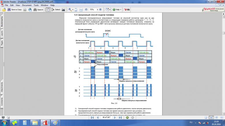

Я так думаю дуино с такой задачей не справится, надо считать датчик распредвала, разбить 1 оборот на колво цилиндров, выдавать импульсы с шим, и умудряться в промежутках между импульсами делать считывание аналоговых сигналов по температуре и давлению.

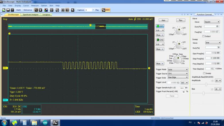

Здравствуйте написал скетч который выдает пилу если входящий импльс больше 5,5мс, проблема такая вышла весь импульс сигнала если появляется пила на выходе передвигается в лево на 10мс и обратно возврашается это повоторяется через каждый 2-3 секунды. Ипмульс пилы должен быть в одном милисекунде два, а у меня получается 4 импульса. #define TOOTH_WIDTH влияет только на задержку включение пилы а не ширину зобам.
#define IN_1_PIN 2 #define OUT_1_PIN 8 #define OUT_1_PORT PORTB0 #define TOOTH_WIDTH 10 volatile static uint8_t p_bitmap; volatile static uint8_t tCnt; void setup() { DDRB |=(1<<PB0); PORTB |=(1<<PB0); ASSR=(0<<EXCLK) | (0<<AS2); TCCR2A=(0<<COM2A1) | (0<<COM2A0) | (0<<COM2B1) | (0<<COM2B0) | (0<<WGM21) | (0<<WGM20); TCCR2B=(0<<WGM22) | (0<<CS22) | (1<<CS21) | (0<<CS20); TCNT2=0x00; OCR2A=0x00; OCR2B=0x00; TIMSK2=(0<<OCIE2B) | (0<<OCIE2A) | (1<<TOIE2); // прерывание по переполнению } // p_ext -- знач. в мкс. доб. времени для каждого канала uint16_t p_ext = 1000; static uint32_t pulse; static uint32_t pila; static uint32_t pila3=5500; uint8_t prev_in_state = 0xFF; void loop() { while (1) { uint8_t in_state = PIND; // фиксируем состояние всех 6-х входов uint8_t currBit = 4; // бит вх. порта, минус один if ((in_state & currBit) != currBit) { // если на канале низкий уровень if ((prev_in_state & currBit) == currBit) { // если в прошлый раз был высокий PORTB |= (1 << PB0); // ставим высокий уровень на соотв. выходе pila=pila3+micros(); // фиксируем начало импульса по каналу } } else if ((prev_in_state & currBit) != currBit) { // вх. импульс закончился ? // вычисляем, при каком знач.счетчика micros надо гасить соотв. выход pulse = p_ext + micros(); } else if ((signed long int)(pulse - micros()) <= 0) { // не надо ли гасить выход? PORTB &= ~(1 << PB0); // гасим выход cli(); p_bitmap &= ~(1 << PB0); // отлючаем пилу на канале sei(); pila=0; } if(pila !=0) // если вых. импульс еще не закончился { if((signed long int)(pila - micros()) <= 0)//если больше 5,5мс появится пила на выходе { cli(); // запрещаем прерывания tCnt = TOOTH_WIDTH; // передаем обработчику ширину "зуба" sei(); pila=0; } } prev_in_state = in_state; // сохраняем текущее состояние входов } } ISR(TIMER2_OVF_vect) { // просмотр всех элементов массива, которые могут содержать инф. о формировании // "зуба" импульса if (tCnt > 0) { // если найдено ненулевое значение if (--tCnt == 0) { // уменьшаем счетчик и если он встал в ноль p_bitmap |= (1 << PB0); // поднимаем бит канала на котором нужна пила } } // переворачиваем все выходы, для которых установлен бит формирования пилы PORTB ^= p_bitmap; }вот график с осцилограммы
Здравствуйте по пробовал про тестировать вот этот скетч который вы написали на нем тоже выходной импульс с пилой сдвигается в лево на 9мс в месте с входяшим импульсом периодический меняет свое расположение
"Вместе с входящим импульсом" -- это как? Если входной меняет свое положение, то и выход будет следовать за ним.
на 367 сообщении скетче пила работает только когда входяший импульс привышает 5,5 мс именно тогда входяший и исходяший импульс сдвигается вместе но когда меньше 5,5мс никаких сдвигов нету появляется когда идет преривание по таймеру. А вашем скетче сразу идет сдвиг в лево стоит где то 2-3 секунды и обратно возврашается на место и опять свдиг через 2 секунды
На входящий импульс ардуина влиять не может. Время, когда он возникает, определяется мозгами ЭБУ.
входяший импульс подавал с осцилографа и с триггера NE555 у обоих похожая ситуация
Отлично. Теперь попробуйте объяснить, как ардуина сдвигает импульс, который приходит к нему с осциллографа или не555 ? Телепатическим образом внушает осциллографу выдать импульс раньше срока?
может ли таймер пилы как то повлиять
Скорее всего происходит срыв синхронизации осцилла, вот тот и двигает картинку по экрану. Реально же никакого сдвига нет.
в одном милисекунде получается 4 импульса пилы а должен быть 2 пилы импульса
влияет только на задержку включения пилы 10 - получается 1 милисекунда
Смотрите внимательнее. "Зуб" -- 2.5мс, период импульсов "пилы" -- 0.5мс.
на 368 сообщении в графике видно период импульса зуба где то 0,25мс
Добрый вечер прочитал документации про таймеров и нашел интересное. В скетче вы указали предделитель таймера TtB(1/16000000/8)=0.5мкс ,период зуба составляет 500мкс и того получается 500/0,5=1000 тактов
Спасибо всем, сделал пилу импульса два периода на 1мс .Запустил таймер по совпадению и пила работает как надо

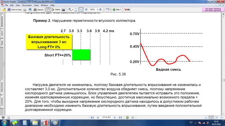

Здравствуйте проверил импульсы бензиновых форсунок при езде с равнивая датчиком разрежения(МАП датчик),
на 1500 оборотах при скоросте 50км/час 4-4,5 мс подается на форсы и разряжения 0,18 Вольт показывает(на хх разрежения показывает 1,55Вольт). При езде на газу на тех же 1500 оборотах скорость 50км/ч 6,5-7мс на форсы подаются и разрежение 2,22 Вольт показывает. Резултат на газу при нагрузке на двигателя смесь обденяется и время открытие бензфорсунок увеличивается. Если подключит МАП датчик и ехать только на бензине и сохранять на каком разрежение на сколько времени открываются форсы, после этого при переключение на газ уже сохраненную карту(разрежение и время впырска) сравнивать с текущем состоянием впрыска и разрежение добавлять на столько чтобы приблизится к бензиновому карту.
МАП датчик на холостом показывает 1,55Вольт на максимальных оборотах 4,5 Вольт (1,55Вольт -0,6бар , 4,5Вольт -1 бар )
