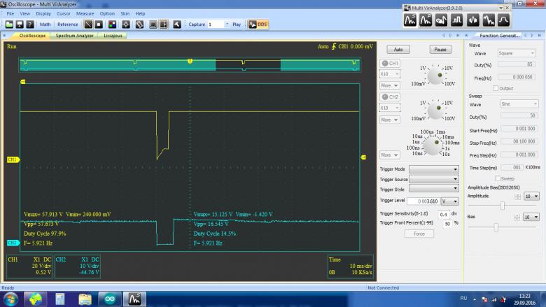

Провел тестирование с пьезо микрофоном,при мипульсе включения 5мс катушка закрывается дольше на 2мс итого получается 7мс.

когда с ЭБУ приходит управляюший минус он паралельно идет на делитель.Делитель как то влияет на форму сигнала
Подсаживает может? Возможно, имеет смысл резисторы с большим номиналом поставить. Имеется ввиду те, которые к стабилитронам.
нужно ставит резисторы последовательно к стабилитронам
Все обратно подключил к двигателю входяший сигнал нормализовалась все отлично работает.По ходу в тот раз что то коротнуло может не заметил

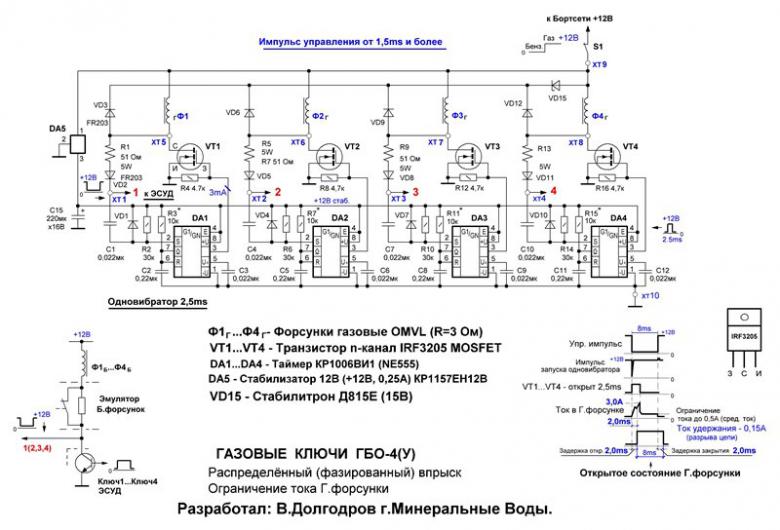

Есть люди которые вообще без процессора решили проект вот ссылка :http://gbo.ua/forum/viewtopic.php?t=3403&postdays=0&postorder=asc&start=1710
У меня с ардуино сигналами все в порядке только нужно решит самоиндукции форсунок которые оставляют открытым форсунки.Если подробно смотреть в схему там можно заметит снаббер который гасит самоиндукцию форсунки
Диод вроде как для таких целей всегда ставили, на схеме VD3
VD3 диод не успеит гасит самоиндукцию по этому С1 конденсатор стоит в схеме
Диод все успеет. Тут обратная проблема. Если объяснять совсем грубо, то чем сильнее выброс самоиндукции, тем быстрее происходит "рассасывание" магнитного поля и, соответственно, закрытие клапана. Шунтирование диодом приводит к тому, что выброс не достигает больших величин и магнитное поле "рассасывается" медленнее. Клапан по времени закрывается дольше. Для частичного купирования этого эффекта на схеме в №192 предусмотрен стабилитрон VD15. Нужен он для того, чтобы импульс сначала набирал амплитуду максимально быстро и скорость спадала только при "пробое" стабилитрона. Встречно включенные стабилитрон с диодом позволяют немного увеличить быстродействие на закрытие.
Согласен
