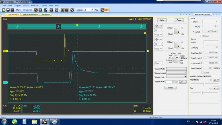

Здравствуйте скетч отлично все работает,но с расходы большие на 100км расходуется 21-22литров газа.У дяди стоит гбо stag-4 от его машины снял показания на холостом ходу и на резких оборотах двигателя.

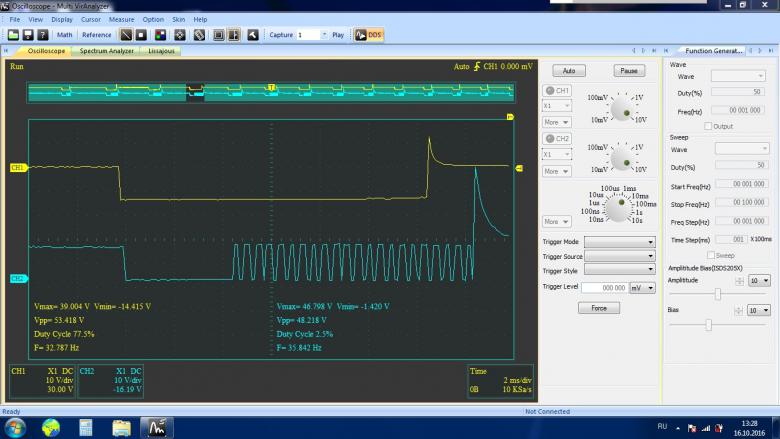

Как видно на гарфике при холостом ходу у газа разница с топливом где то 6 мс ,а при резком нажатии на педаль тот же 6 мс остается а остальное заполняется с пило образным сигналом.У меня при резком нажатии на педаль точно такой сигнал подает что и топливо отсюда и расход большой.Можно ли сделать подавать такой сигнал на ардуино
Пила там похоже затем, чтобы немного придушить форсунку. Не совсем понятно, что они таким образом пытались изобразить. Не проще ли было сделать, чтобы впуск газа на больших оборотах заканчивался раньше, чем "бензиновый" импульс ? Как раз об этом писал тот чувак, которого я здесь цитировал.
Можно сделать время задержки открытие постоянной скажем 5,5-6мс на холостом а на больших оборотах тоже оставался 6мс.Может не будет пилы зато можно закрыт форсунку так как на холостых оборотах период импулсьов составляет 160мс а на больших оборотах может менятся до 40мс
Я на своей когда резко увеличивал обороты смесь по лямбду зонду увиличвался (сильно обогашалься) и когда обороты уже упали смесь оставался обагашенной 4-6 секунды и потом падал до нормальной состоянии. До этого у меня стояла 2-поколение ГБО с рдеуктора на прямую через смеситель подавался смесь на входной коллектор тогда расход был стабыильный 15-16литров на 100км
Чет я немного поразмыслил над этой пилой и возникло подозрение, что пилу они туда загнали неспроста. Ширина входного импульса зависит ведь не только от оборотов, но и от других параметров. Информационная ценность ее величины не равна нулю и ее тоже нужно учитывать. Вот они и учитывают. Получается, основной объем газа запускают в течение укороченного (относительно входящего) импульса, а потом пилой формируют добавку пропорционально ширине входного импульса.
Stag-4 стоит мап сенсор в основном по нему он определяет аквтокорекцию ,если пилуобразную сигнал трудно будет сделать и по пробовать подавать постоянную 6мс импулсь может что то получится.Так как время полного открытия форсунки составляет 5мс в таких пилообразных сигналах он точно не откроется
Не, открывают они ее точно по приходу импульса, а вот где-то ближе к середине подают пилу. Такой трюк лишь прикрывает форсунку, не давая ей закрыться полностью. Подозреваю, что изменяя параметры пилы, а проще ШИМ-сигнала, можно как-то регулировать величину прикрытия и тем самым управлять объемом газового "довеска".

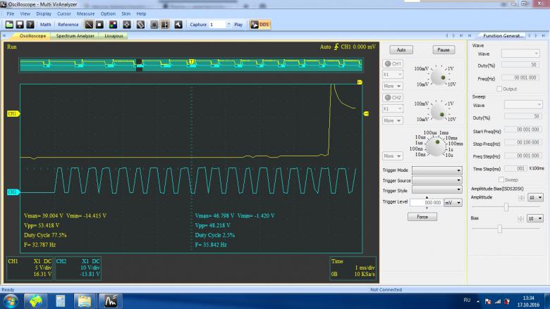

пила в импульсе, это ток удержания, защищает катушки форсунок от перегрева.

А если сделать пилу после 5 мс ,пила заканчивается когда входной импулсь пропадает.Период пилы 1мс во всех режимах длительность пилы зависит только от входного импульса.
Пила тут вообще отдельная песня. Синхронизация алгоритма происходит по входным ипульсам и генерерировать программно более высокую частоту пилы, да еще не сразу, а с задержкой на полное открытие форсунки, требует дополнительных вычислительных расходов, что негативно сказывается на общем быстродействии.

вот график для валтеков показывающий время открытия и закрытия форсунок при 14в , при более низком напряжении есстественно время меняется, но разрабы такие данные уже не выкладывают.
Вот ваопрос, форсунка это соленоид с якорем? Если так, то эти импульсы работают как в обычном режиме с рэле, там подают напряжние срабатывания как правило полное допустимое, а потом оставляют напряжение удержания. В данном случае наверное решается проблема тока обратной индукции и как следствие надежное закрытие форсунки в четко определенный момент времени. По поводу гигантского расхода топлива не стал говорить раньше, а то професиАнал а5021 еще что ни будь нелепое взвизгнул. Кто то еще кроме меня предлогал создать таблицу коэффициэнотов зависимости с оборотами. Скетч остается таким же плюс длительность умножается на этот коэффициент в зависимости от оборотов.

Могу предложить вот еще что: в алгоритме можно вычислять некую моментальную скорость, которая является простой разницей по времени между двумя "соседними" импульсами. Это даст привязку к оборотам и опираясь на полученные таким образом показатели, можно оперативно менять ширину импульсов и осуществлять более точное регулирование.
Извините ошибся с периодом пилы,Один период пилы составляет 500нс это означает в одном милисекунде 2 периода пилы сигнала

Собственно, пила:
Одна клетка = 2,5мс
