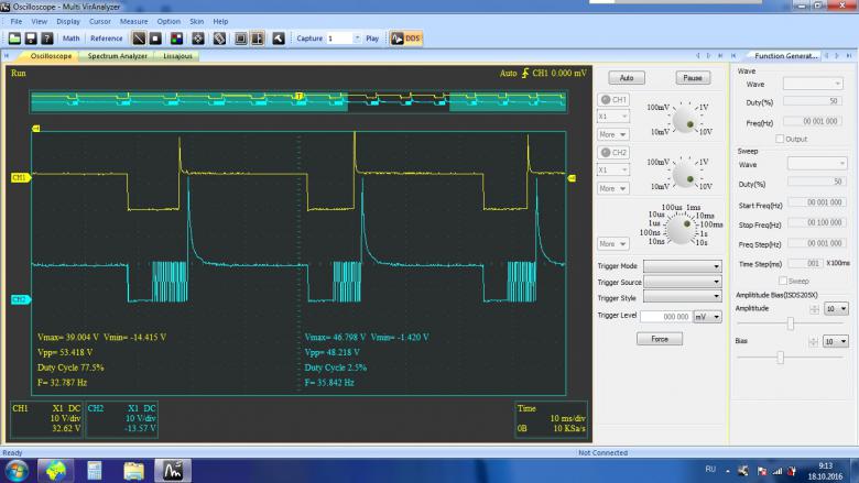

а как вы смогли на выходе сделать пилу в програмно в скетче, по поводу обратной связи лямбда зонд у дяди stag-4 он вообще не подключен.Подключены только мап сенсор,температурный датчик,датчик давление

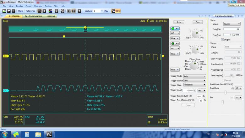

На своей осцилограмме по пробовал подать такой сигнал и вот что получилось: осцилограф подает 5 вольт,на 50%-60% уменшается с таким сигналам на 2-2,3 Вольт.Это значит что при такой форме сигнала форсунка открывается на 50% ,вот почему у меня на больших оборотах обогашается смесь.
Просто программную пилу внутри скетча я всерьез и не рассматривал. Так, набросал на скорую руку, чтобы глянуть, насколько стабильно оно вообще может быть. В принципе, подогнать все временные задержки можно было, но малейшая правка кода и все разъезжалось.
Для выдерживания точных временных интервалов предназначены таймеры. На таймере, собственно и построена пила. Смысл в следующем: таймер 2 считает входные импульсы (2мгц) и когда происходит переполнение 8-битного счетчика (каждые 128мкс), случается вызов прерывания, в котором обработчик тупо переворачивает логическое состояние выходов, на которых присутствует активный импульс. Обработчик также отслеживает ситуацию первых 2.5мс импульса и до истечения этого времени пилу не включает. Т.е. формируется "зуб", который полностью открывает форсунку, а потом уж начинается пила.
Вот, например, выходной импульс на макс. оборотах с длительностью 15/16 от входного (в одной клетке одна миллисекунда):
Попутно предусмотрел в алгоритме возможность выставлять величину отрицательного "уширения". Т.е. выходной импульс может быть короче входного, но вместе с тем, как бы ни менялась ширина входных импульсов, выходные будут короче, но с соблюдением параметров, теперь уже, укорочения. Специально взял несколько чудную величину укорочения -- 15/16, чтобы посмотреть, как оно будет выглядеть. Плохо, что не могу посмотреть в динамике, как оно меняется при резких изменениях оборотов и на краях диапазона. Пока не соображу, есть опасность перехлеста или нет.

Ширина выходного импульса зависит от значения, возвращаемого функцией formPulse(). Алгоритм того, каким будет импульс и от чего его параметры будут зависеть, можно написать внутри этой функции. Сейчас там для пример код, просто вычисляющий 15/16 длительности от предыдущего импульса по каналу ch.

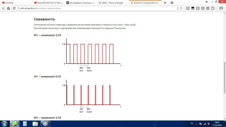

На счет пилы разобрался это скважинность импульсов вот график
