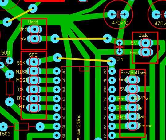

Для проверки Zero-Cross модуля, допилите схему белыми компонентами. Резистор и светодиод. При првильной работе модуля светодиод будет мерцать с частотой 100Гц.
Желтым выделено то, что по моему мнению не должно быть в схеме. Там нет электролита на 1мкф, там стоит керамика. И 0,1/250 это не тот совсем конденсатор. На контактах этого конденсатора напряжение не составляет и 5 вольт. Переменки правда, но всё же.
Электролит на 10, поставил как на схеме Олега. 0,1/250 это Х-кондёр, вроде надо такой ставить, если не такой, то какой? как в снабберной цепи симистора? Я тут измерил сопротивление резисторов, с которыми у меня работало - написано 220к, по факту 145к, попробую их воткнуть, может заработает.

http://cf.mf-image.ru/d/eyJ0IjoiMjAxNy0wMi0xNVQwODozNzo1OS4zNzUwNTk2WiIs...
