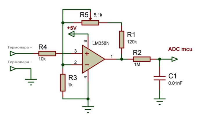

ОУ использовал MCP602. Откалибровал по #129 сообщению. Пришлость ставить 4,7 кОм резистор между пином на геркон и 5 В. Без него экран начинал мигать и включался режим #. Все коды ошибок брал из #142 сообщения. Далее мои наблюдения.

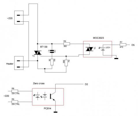

#include <CyberLib.h>
volatile uint16_t ots = 9990; //max delay for 0% power
volatile byte power = 0;
pinMode(2, INPUT_PULLUP);
D5_Out; //Пин для симистора
D5_Low;
attachInterrupt(0, ZC, RISING);
//присваиваем требуемую мощность
power = тут читаем с потенциометра, например
//рассчитываем задержку открывающего импульса
CalctImpulseControl();
/* Прерывание по преходу через 0 сети */
void ZC() {
StartTimer1(HeaterOn, ots);
RestartTimer1();
/* Открывающий импульс для симистора */
void HeaterOn() {
if (power > 0) {
D5_High;
delay_us(100);
D5_Low;
StopTimer1();
/* Расчёт задержки открывающего импульса относительно полупериода */
void CalctImpulseControl() {
ots = (uint16_t)(acos(power / 50.0 - 1.0 ) * 9900.0 / pi);

Для усилителя термопары не лучше ли использовать схему с термокомпенсацией?
Лучше, но:
1. Нужно найти кабель с дополнительными двумя жилами - под диод компенсационного датчика и второй конец ТП. Соответственно и про разъём не забыть.
2. Потратиться, кроме ОУ, на прецизионный ИОН и найти указанные на схеме резисторы.
Без всего этого переделка смысла не имеет.

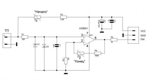

2. По схеме с термокомпенсацией
Дополнительные провода не нужны: Можно R3, R2, D1 (схема выше) припаять в ручке, а земля там уже есть, провод будет не от +термопары, а от D1. Геркон соединяется с -термопары и при его включении будет идти сигнал через термопару и R3.
Прецизионный ИОН необязателен, в принципе эта таже схема что и у вас, только с термокомпенсацией холодного спая термопары.
На своем двухканальном :) ИБП отключил плату от канала 5 вольт и к 24 вольт подключил DC-DC (с хорошей обвязкой) и сделал 5.5 вольт стало все стабильней
только надо убедиться чтоб стабилизация была только по 5 вольтам, чет по двусторонней печатке непонятно. если идет и с 24, то отключить, иначе мешаться будет
да похоже на то но от китайцев любые сюрпризы можно ожидать что-то много у оптопары нагорожено и верхней стороны печатки не видно. но по идее тогда вторая пара должна была быть
ну... это может только омметр сказать, берешь прибор и меряешь мы не экстросенсы. есть гальваническая развязка значит можно как угодно соеденять хоть вместе хоть... яб -24 прямо на мосфет повесил а + на разъем

Здравствуйте OlegK, спасибо вам за ваш труд. Собрал я наконец то все вместе. Схема ваша полностью, питание убрал с печатной платы, буду запитывать отдельно. Но применил LM 358, мне точность страшная не нужна. Схему взял такую:
Запустил, как ни странно ничего не сгорело. Но появляется ошибка !2, я понял, что проблема с термопарой или ОУ. Термопара рабочая проверил. В связи с этим вопрос: какое примерно должно быть напряжение на выходе ОУ при комнатной и максимальной температуре? Вот думаю, что что то с обвязкой ОУ не то? Буду благодарен за помощь.
В Вашей схеме нет цепи смещения, которая задаёт начальную величину при комнатной температуре, а значит, выходное напряжение усилителя будет 0. Термопара не умеет вырабатывать напряжение, если температуры горячего спая и свободных концов одинаковы.
Отсюда и ошибка 2. Если откроете код, найдёте функцию /* Protection function */
byte DoProtect()
то в ней увидите описание ошибки /* Crytical protection: thermocouple value is not valid or wires has short circuit */
if (GetT < 10) {
return 2;
Что означает, что на входе усилителя меньше 10 градусов (в Вашем случае это 0).
В скетче прямое преобразование, градусы = отсчётам АЦП, напряжение знать не требуется.
Но, если очень нужно, то посчитайте, из расчёта одного "попугая" АЦП = Uпит / 1023
Можете дополнить (переделать) усилитель по этой схеме (по выходу, после R5, забыл конденсатор на 0.1 нарисовать). Д1, Д2 - необязательны.
ну, или кромсать код, с учётом работы без смещения. Но это уже самостоятельно ))

Поэкспериментил на лампочке, да, у меня иногда проявляется описанное Вами.
Попробуйте, для устранения "эффекта -0.1" в прерывании ISR(PCINT1_vect), в строке, примерно 662
эту конструкцию
(power > 0.0) ? (power -= 0.1) : (power= 0.0);
заменить на эту
power -= 0.1;
if (power < 0.0) power= 0.0;
Далее - мерцания.
В процедуре открытия симистора HeaterOn(), строка 542.
Длительность задержки 100 мксек, нужно уменьшить до 30-50 мксек.

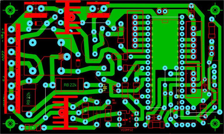

3- Ссылку на плату в Lay выложу позже, пока не разобрался как тут ссылки на файл добавить.

а зачем использовать оперционники с дрифтом нуля и без термокомпенсации когда для термопары есть недорогие спец микросхемы MAX31855 с точностью -+2С и термокомпенсацией? писал библиотеку под такую. скорость и точность совпадает. тут подробнее - https://elchupanibrei.livejournal.com/37378.html

Вы организовывали активное охлаждение своей платы? Не делали замеров температуры симистора под нагрузкой? У меня при 350 градусах фена (~450W) симистор разогревается минимум до 60. Я ушел от идеи с 7812 и 7805 и сделал питание 5В от отдельного изолированного источника. Вот думаю, оставить пассивное охлаждение платы(на симистор повесил радиатор для ТО-220) и минимальные размеры корпуса или поставить вентилятор, тем самым увеличив корпус.
Охлаждение пассивное - небольшой радиатор под ТО-220, нагрев не измерял специально, но палец терпит.

2. Для усилителя термопары не лучше ли использовать схему с термокомпенсацией?
OlegK ! А можно как то добавить переменный резистор для регулировки потока воздуха фена ? Если можно то как , то есть показать изменния .
Всё верно там.
Это из другой "оперы".
Лучше, но:
byte DoProtect()
if (GetT < 10) {
return 2;
Спасибо я все понял, но у меня LM358, годится ли эта схема для него? Кроме замены номиналов резисторов нужно добавить ещё цепь смещения "начало"?
Да.

Оптопара в узле контроля 0 какая?
Мутновато, однако, плохо видно. Хорошо бы или почётче картинку или (лучше) сам lay-файл закинуть.
эту конструкцию
заменить на эту
Далее - мерцания.
1- Таки да было на индикаторе минус 0.1
2- Оптопара 814
