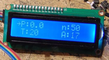

Подскажите пожалуйста, установил в усилитель микросхему AD8551ARZ-REEL7 судя по даташиту такая-же как и без индекса, однако АЦП выдает на LO максимум 30 попугаев при 20 градусах, на HI 500 попугаев при 450 градусах, при этом движки подстроечников выведены в крайние положения. При этом показания А постоянно колебаются в пределах 4-7 попугаев, соответственно колбасит и температуру в этих же пределах. Т.е. микросхема ведет себя как обычный усилитель. Не нужно ли изменять, что-нибудь в скетче? Кроме того постоянно выбивает защита !6, при этом станция не выходит в режим "температура в точке стабилизации". Питание через линейные стабилизаторы от трансформатора, фильтрация LC присутствует. Что может быть?
Лучше верхнюю границу перестроить до примерно 900 попугаев АЦП, при той же температуре.
ОУ r-2-r, будет, примерно пара попугаев/градус, точнее отслеживать отклонения температуры.
Если движок подстроечника в цепи ОС в крайнем положении и его не хватает, что бы поднять усиление, то нужно несколько увеличить постоянный резистор, включённый последовательно с этим подстроечником.
Узел контроля 0 сети - какие конденсаторы (номиналы) установлены?

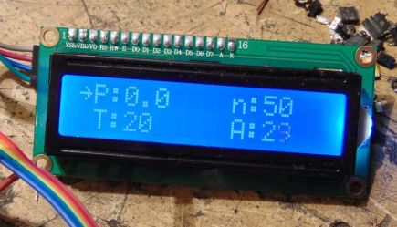

Поэтому и вылетает в защиту - флаг "стабильности" не взвёлся. Пока можно отключить доп. защиты, закомментив дефайн ADV_PROT_ON.

нестабильность в цепи питания, скачки 0,01-0,02В
Это мультиметром намеряли? Если да, то скорее всего там амплитуда побольше даже будет...
Да и вообще - многовато для линейного стаба. Осциллом смотрели?
А вообще, влиять может - эти пульсации подаются в цепь смещения и могут вызвать такой эффект.

Дело было таки в питании! Осциль показал одиночные импульсы амплитудой 0,05-0,09в длительностью 50-100мс с интервалом около 300мс. Какой-то бракованый 7805 попался, наверное ФСБшный, шифровки передает)). При этом стоят LC фильтры, да и входными-выходными кондерами не обделил, по 2200мкФ-470мкФ . В общем первый раз такое вижу. Запитал от 3 блоков питания, показания стоят как вкопаные. Уменьшил в два раза ОС, попугаев стало 800 при 400 градусах. Температуру держит +- 1 градус. Без шнурков не обойтись, есть красивый корпус, пришлось плату разбить на модули. Буду наводить марафет. Спасибо за помощь!

На своем двухканальном :) ИБП отключил плату от канала 5 вольт и к 24 вольт подключил DC-DC (с хорошей обвязкой) и сделал 5.5 вольт стало все стабильней, и калибруется нормально и работает. Что напрягает в основном до 250 постоянно ищет точку между : и * переодически пикает во время работы, где повыше температура там стабильней. +\-3 градуса. Буду с питанием еще эксперементировать, трансформаторного БП пока нет проверить,
Геркон пока не смог настроить, какой принцип отлавливания сигнала на ноге А3? изменение напрежения? без резистора сработка почти сразу с резисторами через некоторое время 10-15 секунды после начала нагрева фена.
Значит, температуру болтает больше, чем 5 градусов, просто дисплей обновляется гораздо медленнее, чем считывается АЦП. Можно попробовать в режиме калибровки посмотреть показания АЦП (параметр А), греть и сохранять значения не надо, просто АЦП проверить - если показания колбасятся, то по питанию всё же что-то пролазит. Но лучше, конечно, не от импульсника запитать, что бы точно исключить его влияние.

Вот моя компоновка, может из-за длинных проводов появляются наводки?
Показания с интервалом около 2сек. Температура окр. воздуха 17 градусов.
Это я тупанул, уже вылетело из головы, что детектор тут не такой, как в ОПС. ))
У меня запитано аналогично, всё от 7805, ничего не скачет. Как организовано питание опишите - номиналы конденсаторов до/после стаба и.т.д. Отдельные ли обмотки используются для вентилятора и контроллера?
Про эффект треска симистора или в этой или в теме ОПС было отмечено, про свист не подскажу, по идее, ему там не откуда взяться, если только это не моторчик вентилятора пищит.
Длинные шнурки никогда пользы не приносили. Лучший провод - это его отсутствие ))
