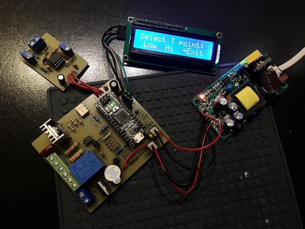

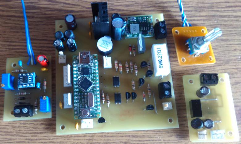

Да, я сразу же из обрезков текстолита нашлёпал несколько плат под энкодеры (пригодятся, думается) и переделал под энкодер без обвязки (подтяжку и ёмкости не считаю), хотел по калибровке ещё поковырять, но что-то пока не интересно этим заниматься, поэтому обновил архив как есть, заодно и в схеме тип мосфета подправил.
Можно перекачать по ссылке из #1.
Скачал, немного развязка по геркону и для пищалки изменилась но это не критично, исправлю (у меня все готово жду ИБП) я не понял что с мосфетом поменялось - отличий не нашел.
В схеме - по мелочи: геркон перенесён на свободный пин разъёма энкодера, мосфет вместо IRFZ44 - IRFL44, т.к. без драйвера (у L порог открывания ниже), не соответствовал на схеме пин для ZC (выше замечание было).
По коду вчера заметил косячок - в процедуре off() нужно убрать строку state = st_stop (или перекачать из #1). Иначе, при переходе в состояние защиты, статус будет сброшен в "стоп" и не будет индикации номера защиты.
Сейчас, таки, ковыряю калибровку, по идее, должно получиться так - при включении, пока показывается приветствие, жмём кнопку энкодера, попадаем в калибровочную часть, где можно выбрать точку для калибровки (нижнюю или верхнюю. Выбираем верхнюю, нагреваем до определённой температуры, подстаиваем температуру под образцовый измеритель и сохраняем. Потом выбираем нижнюю и выполняем аналогичные действия. Сохраняются две величины на каждую точку - температура и показания АЦП, которые потом будут подставлены в ф-ю интерполяции.

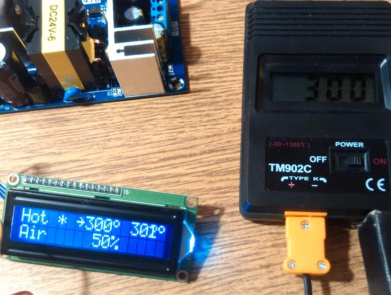

У меня хотелка поскромнее. Сможет ли уважаемый MkTwo переделать и выложить код для отображения на OLED под его библиотеку, но по скетчу OlegK?
вот сейчас мельком глянул код на контроллер фена от Олега - там по сравнению с кодом, который брал за основу я, добавлено несколько функций, под которые нужно заново рисовать и прорабатывать варианты отображения... грубо говоря писать часть кода заново, на что у меня к сожалению сейчас нет времени... плюс для проверки кода желательно собрать схему Олега из данной темы) так что не буду ничего обещать
Ну это и дураку понятно что скажем фен запоминает что при 300 на выходе, на термопаре должно быть 305. Но есть такая проблема что в зависимости от насадок может изменяться сильно температура до 50 градусов.
эм... я вот не пробовал другими насадками работать... но как-то сомневаюсь в зависимости температуры от диаметра сопла - скорость потока возрастает с уменьшением диаметра, но это одним уравнением объясняется, если упростить) а вот как температура зависит - не могу сказать, надо измерять, может завтра займусь
Замеряли знаем. По этому бывалые любят станции с компрессором у них воздушный поток равномерный, плюс объем больше может быть. Чем быстрее струя из мелкого сопла тем она сильнее охлаждается в % соотношении. Да не кретично, но я был бы не против более точным замерам.

Немного оживлю тему :) долго ждал ИБП даже заказал второй, так что я на финале схема давно была собрана, запустил сегодня без энкодера, стартует, вылазит меню калибровки, реле шелкает-стартует ... Думаю за пару дней завершу и отпишусь. Но основная проблема у меня корпус маленький и надо будет переделывать скетч на другой дисплей (библиотека есть, но я в этом даже не буду пытаться разобраться :) ибо только испорчу шикарный код
1. Все подключил, доделал энкодер, завел 220 вольт, один раз даже дал зайти в калибровку, при повторной перезагрузке не знаю что произошло больше в этот отдел не пускает.
2. Реле не щелкает, экран показывает хорошо, экодером влево в право все крутится и нажимается, при длительном нажатии (попытка включить) показывет ошибку 2. Напротив HOT во второй колонке показывает -2 градуса
3. у меня активный бузер но он не как себе не проявляет, не знаю должен ли?
Подскажите где копать искать причину, перезалил скетч все осталось по прежнему (напомню у меня 168 атмега), и не понимаю что за вход на плате PS, для чего он

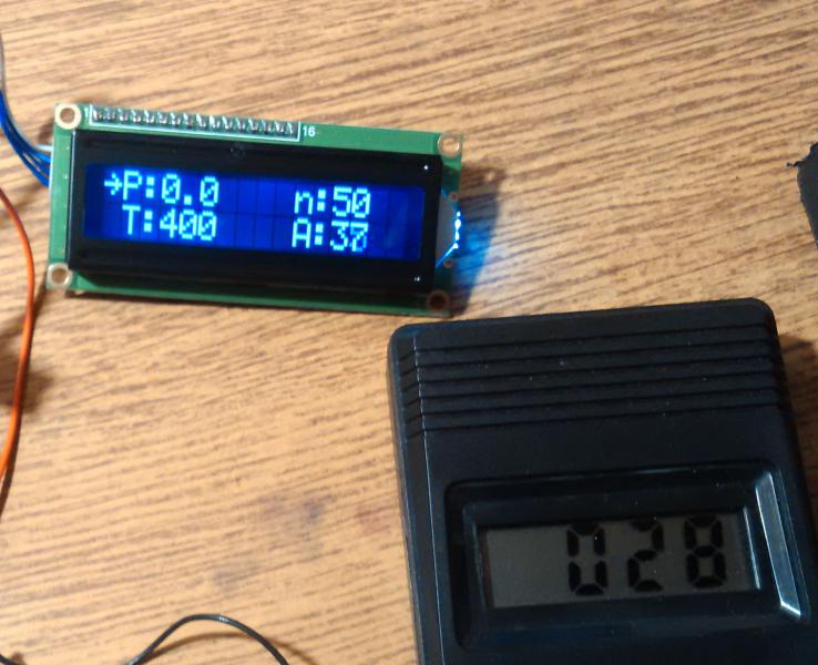

В отличие от ОПС, я тут пытался сделать калибровку сделать менее нудной и избавиться от необходимости несколько раз подстраивать начало-шкала для попадания в диапазон.
Смысл такой:
1. Входим в меню калибровки. Видим надпись - "Select T point:
Low Hi Exit"
Короткими нажатиями выбираем пункт Hi и выполняем длинное нажатие.
2. Далее видим следующее (значения могут отличаться) - "->P:0.0 n:50
T:400 A:36"
где P - мощность, n - обороты вентилятора, T - температура, A - показания АЦП
Короткими нажатиями можно перемещать курсор, а поворотом энкодера менять параметр.
В данном случае, смотрим на параметр А (он не изменяемый). Тут нужно, что бы при комнатной температуре показания АЦП были в пределах 15-25 (для не r2r ОУ) и 20-50 (для r2r ОУ). Это настраивается подстроечником "начало". Особо точно выставлять не нужно, но если выставить показания АЦП близко к измеренной температуре или удвоенной (для r2r), то будет только гуд.
3. Всё, настроили начальную точку.
Теперь потихоньку поднимаем мощность Р, пока не достигнем температуры в 350-450 град по образцовому измерителю. К точному значению стремиться не нужно, главное, что бы оно установилось. Видим какие-то показания АЦП (параметр А). Крутим подстроечник "шкала", что бы получить близкое (не обязательно точное!) к температуре значение 350-450 (для не r2r ОУ) или 700-900 (для r2r ОУ). Теперь перемещаемся на пункт Т выставляем то, что показывает образцовый термометр.
Как только это получено длинным нажатием перемещаемся в экран - "Save HIGH point?
YES NO"
Выбираем пункт YES и длинным нажатием сохраняем значение АЦП при "горячей температуре".
4. Попадаем в меню п.1 и выбираем параметр Low. Там необходимо выставить мощность Р в значение 0, дождаться полного остывания фена до комнатной температуры и выставить значение комнатной в параметр Т и аналогично длинным нажатием сохранить значение АЦП при комнатной температуре.
5. После этого выбираем пункт Exit и выходим в основную программу.
Теперь более по-простому, на примере.
Убеждаемся, что показания измеренной градусником комнатной Т (20 град.) и АЦП близки. Подстраиваем "началом". Пусть АЦП у нас выдал 22.
Нагреваем до 350-450 град и подстраиваем близкие показания АЦП "шкалой" и выставляем это значение Т.
Допустим, нагрели до 400 град. по образцовому, подстроили показания АЦП на 395 и выставили паратмер Т на 400. ЗАПОМНИЛИ эти значения.
Перешли в настройку Low, выставили мощность в 0, полностью остыли до комнатной. Получили АЦП, к примеру, 25. Подстроечники не трогаем, просто выставляем значение Т равное измеренной комнатной. ЗАПОМИНАЕМ.
Выходим из калибровки.
Итого имеем две пары значений: Ткомн., АЦПкомн., Тнагр., АЦПнагр, которые сохраняются в ЕЕПРОМ и подставляются в ф-ю интерполяции map().

У меня значение усилителя "A" вообще никак не меняется "0" - всегда, крутил оба резистора, вместо 10к "Начало" ставил 100к, ничего не поменялось, менял LM, также не поменялось (если только обе не рабочие), проверил термопару фена напрямую подключил к мультиметру - работает при нагреве соотвественно поднимается. Проверил монтаж все в порядке, где смотреть подскажите
Подозреваю, что у меня плата усилителя нарисована под одиночный ОУ (АД8551), а Вы воткнули туда сдвоенный.
Временно, что бы не переделывать плату, можно пока выполнить перекоммутацию дорожек - 2 и 3 (- и + входы ОУ, соответственно), а также 4 (это минус питания) совпадают, их не трогаем.
Дорожку к 7 ноге на плате (это + питания) отрезаем и переносим на соседнюю 8 ногу. От 6 ноги на плате (это выход) перерезаем дорожку и переключаем её на 1-й вывод ОУ.
Затем, что бы вторая половинка ОУ ни на что не влияла - соединяем выводы 6 и 7, а 5-й соединяем с общим проводом.
Плату усилителя переделал, и также заказал AD, цены на них стали немного адекватней - планирую проверить с ним
Значения A теперь появились, пытаюсь настроить Высокую точку, началом устанавливаю комнаттную 25, потом включаю усиление и фен спокой идет без остановки выше 500 гр. (останавливал на 560 далее не экспереминтирую) т.е. он не тормозит на 350-450, нет температуры при которой он останавливается и можно выровнять шкалу. При этом усиление выше 0.1 не поднимаю - я в целом не понял функционал этой переменной, либо у меня не так работает... что дает усиление не заметил разницы между 0.1 и 14 далее не крутил т.к фен уже подходил к 500 и надо было сдувать
Настройка наугад ничего не дает, срабатывает ошибка !3 при наборе температуры

В общем, только что провёл испытания - отмотал с паяла Т12 термопару, достал из тумбочки потроха фена, подключил всё барахло и зашёл в калибровку. Далее будут фото с различными значениями Р. Мощность выставлена в 0, комнатная температура.
немного прибавил, температура чуть тронулась.
3 процента, 45 град.

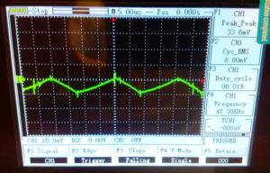

Предыдущие фото делал при питании от 24В импульсных БП (недавно прислали китайцы), с которыми планировал ковырять паяло Т12.
Их два разных - на 4А и 6А, на некоторых фото видно, частично. Но что могу отметить - болтанка температуры офигенная идёт при питании от любого из них, что периодически вызывает вылет в защиту. Помех - куча! От них только лампы да моторы питать... Достал аналогового старичка (ему лет 20 уже как) - всё как рукой сняло - температура стабильна, показания не болтает (1-2 град иногда потряхивает), хотя сам контроллер так и остался запитан от связки 24V -> DC-DC -> 7805. Если ДЦ-ДЦ выкинуть и добавить промежуточную КРЕНку на 12 В, т.е. полность перейти на линейное питание - вообще всё мёртво будет стоят - старичок...
задано 100 град.
а теперь 300...
спустя неск. минут, пока чай пил...

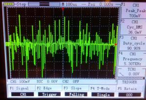

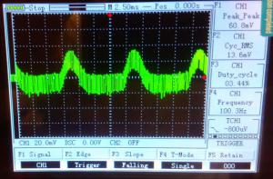

Ну я к чему про питание разговор завёл - может временно запитать от аналогового БП, что бы исключить помехи. Возможно, от китайского БП всё с ума сходит?
Дело не в пульсациях, а в помехах, создаваемых при работе. Вот, побыстрому ткнулся осциллом (хоть и не совсем корректно, но хотелось показать разницу с MeanWell-овским БП 24В/10А) Китаец был такой, как по вашей ссылке - DC2412 (есть ещё DC2416).
Даёшь красивой плате - красивый корпус! ))
OlegK думал запустится без бубнов, но ...

В калибровочное меню можно зайти, если в интервал, пока висит экран приветствия (2 сек) коротко нажать кнопку энкодера. Если не успеваете, то можно увеличить время ожидания - в сетап строка

Плата энкодера здесь была в двух вариантах - с дополнительным обвесом логикой и без (кроме резисторов подтяжки). У Вас какой вариант? И какая версия скетча залита?
Перепаять энкодер на другую сторону или поменять местами два провода enc_А и enc_В.
Не нужно.
У меня плата энкодера без обвеса, резисторы только и кондеры

Все разобрался: Надо не держать кнопку!!! А нажать один раз (во време появления надписи) тогда войдет в калибровку :)
"->P:0.0 n:50
T:400 A:36"
"Save HIGH point?
YES NO"

Новости: Купил сегодня AD8551 восстановил плату усилителя, поставил, запустил особого ничего не поменялось (наверное стабильней стала температура но это субъективно), также при калибровке на 0.1 идет до 400, вышел из калибровки и решил просто попользоваться, все работает нагревает температуру стабильно держит +\- 4 градуса, шкалой в ручную подкрутил, работает.
Не смог подобрать подтягивающий резистор и с 4.7К и с 10К идут ложные срабатывания, даже подставки рядом нет он сам переходит в паузу с 4.7 чаще срабатывает с 10К меньше, пока геркон отключил. На подставку ставлю наоборот идет запуск обратно в паузу короче скачет (с ума сходит)
Потом решил опять в калибровку зайти на высокой точке ставлю 0.1 он опят до 350 но потом ушел на 170 и я начал крутить где-то на 25 единицах установился на 370 градусов тогда я подстроил шкалой и установил аналогичное значение T, потом низкую точку остудил и подстроил. Все сохранил вышел ставлю 200 на аппарате, термометр на мультимитре показывает 260, ставлю на 300 термометр показывает 364 короче не откалибровалось.
Пробую второй раз уже лучше на 0.1 не греет, кручу до 15 он дошел 170 потом я до 30 он до 450, кручу чтобы снизить до 18 особо не реагирует 445-450, кручу ниже вернулся до 200, потом опять увеличиваю нашел стабильные 370 откалибровал, стало лучше на 200 держит 200 (не сразу, аппарат уже пикнул что стало 200 а на внешнем термометре 176 и только через 10 сек выстраивается 200 и постоянно пищит что нашел точку раз в 10 сек) 300 держит 300, на 400 по термометру держит 383 гр. вот такая история.
И еще не увидел таймера 10 минут возможно не включен ...?
Складывается впечатление что с калибровкой какой то програмный сбой (возможно) и с герконом совет нужен что делать?
Нехорошие новости...
Что касаемо регулирования.
Здравствуйте,OlegK можете посмотреть пульсации на присланных блоках питания,заранее благодарю.
P.S. Если за интересует про этот блок питания https://mysku.ru/blog/china-stores/33286.html
А вот MeanWell
