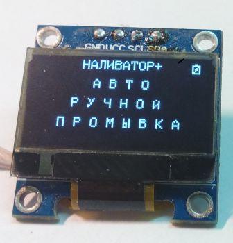

Не случайный вопрос прежде всего к тем, кто ЭКСПЛУАТИРОВАЛ наливатор. Ну вообще мнения по данному моменту интересны.
А нужен ли вывод на экран коротких версий тостов в случае использования мп3 плеера?
Особенно после 2,3 рюмки.
Сомневаюсь, что кто-то будет смотреть на экран..

Согласен, проверено, после 2 рюмки уже почти никто не обращает внимания. Но с выводом тостов интересней
Я поясню.
Накачал интересных и не длинных тостов. Тексты естественно.
Теперь буду их озвучивать.
Сокращения на экране будут выглядеть достаточно ущербно.
Поэтому думаю о том, что будет достаточно фразы типа "ПРОСЛУШАЙТЕ ТОСТ" или "ЗВУЧИТ ТОСТ". Что-то в этом роде.
Я поясню. Накачал интересных и не длинных тостов. Тексты естественно. Теперь буду их озвучивать. Сокращения на экране будут выглядеть достаточно ущербно. Поэтому думаю о том, что будет достаточно фразы типа "ПРОСЛУШАЙТЕ ТОСТ" или "ЗВУЧИТ ТОСТ". Что-то в этом роде.
А если у выпивающего проблемы со слухом ? Будет обидно после каждой рюмки видеть "Звучит тост". Надо же понимать за что он пьет. Наливатор должен быть универсален , поэтому хотябы краткое изложение , ну там За друзей, За здоровье , итд нужно выводить.
Глухой не услышит как повалится под стол слепой, а слепой не увидит как лег лицом в салат глухой. Компашка едрит ее налево ))
Просто реально на экран смотреть практически никто не будет. Представьте себе стол и компанию подвыпивших людей. Они друг-друга практически не слышат, телек с клипами никто не смотрит - все пытаются сказать по их мнению очень важное )
Да и далековато до экранчика. Для рекламы устройства и показа плюшечек - да. Как эксплуатационное качество - однозначно нет.

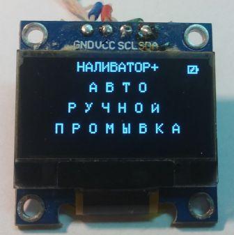

Вот такие значки
Какой интересней?
Вот такие значки
какой интересней?
Первый более привычней
