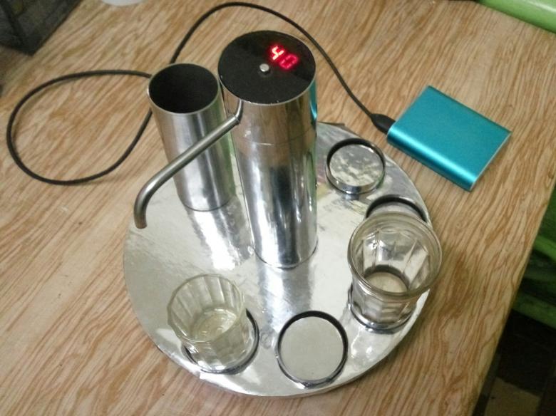

Здравствуйте уважаемые форумчане. Делюсь своим вариантом "наливатора". http://arduino.ru/sites/default/files/u50970/img_20191122_155554.jpg
По начинке он еще не закончен (нет подсветки и звука), но вполне работоспособен и уже опробован в "полевых условиях". Датчики под рюмками механические. Собран (да простят меня ардуинщики) на pic16f628, просто потому, что была. Труба мебельная на 50. Бутылка переворачивается прямо в стакан из нержавейки и там же остается до конца употребления. Штуцер снизу стакана. За счет короткого воздушного пути до выхода, "не долив" в первую рюмку не значительный (кому как?). Потому и не стал делать прямую кнопку к насосу. Хотя вертится идея с датчиком в самом носике, и отсчетом времени налива от него. Может кто уже думал над этим?
P.S. Извиняюсь, не знаю как правильно картинки вставлять. Почему-то ссылкой отображается.

Здравствуйте уважаемые форумчане. Делюсь своим вариантом "наливатора". http://arduino.ru/sites/default/files/u50970/img_20191122_155554.jpg По начинке он еще не закончен (нет подсветки и звука), но вполне работоспособен и уже опробован в "полевых условиях". Датчики под рюмками механические. Собран (да простят меня ардуинщики) на pic16f628, просто потому, что была. Труба мебельная на 50. Бутылка переворачивается прямо в стакан из нержавейки и там же остается до конца употребления. Штуцер снизу стакана. За счет короткого воздушного пути до выхода, "не долив" в первую рюмку не значительный (кому как?). Потому и не стал делать прямую кнопку к насосу. Хотя вертится идея с датчиком в самом носике, и отсчетом времени налива от него. Может кто уже думал над этим? P.S. Извиняюсь, не знаю как правильно картинки вставлять. Почему-то ссылкой отображается.
Никто не обратил на очень классное решение подачи напитка к насосу, это просто как апельсин! Поилка для птичек по такому принципу, мне стыдно что такое простое решение самому не пришло. Прогрессом рулят ЭйчтисиРомантики! Плюсую+

вот наливатор который собирал я, криво косо но я делал из того что есть, сейчас делаю вместе с вами ваш наливатор)

Алексей, спасибо огромное, nalivator_v5.1.4_lcd_dfp_bat_guv в работе:
https://youtu.be/3OP8rkL39dM
