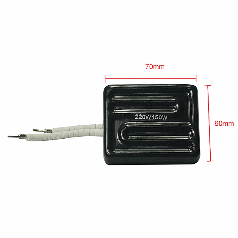

Вопрос к OlegK хочу прикошачить к Вашей станции нижний подогрев примерно такой https://ru.aliexpress.com/item/1-150-60x70/33001958290.html?spm=a2g0o.cart.0.0.27213c00x13Df1
Верхняя строка индикатора фактически пустая пусть будет Prehitor xxx. Т.е. выводить температуру от еще одной LM. У контроллера пустые ноги еще есть. Подогрев штука инерционная поэтому температуру можно регулировать тупо диммером что-бы не заморачиваться.
Если есть время и интерес помогите пожалуйста со скетчем.
Ха, у меня как раз в планах на базе данной станции термостол сделать. Но, пока только в планах :))))
