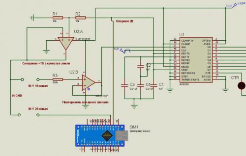

Пришла в голову идея. Если наш осциллограф автономное устройство, то можно этим воспользоватся.
1. Выбросить нафиг двуполярное питане.
2. Смещать не сигнал, а "землю".
3. Пробросить опорное напряжение от АЦП9280 на Arduino.
Итого:
+ Минус одна микросхема и геморой с двуполярным питанием.
+ Земля всегда имеет 1/2 опорного напряжения и не нуждается в калибровке.
+ Опорное напряжение общее для АЦП9280 и Arduino
+ Возможность доделать второй канал без дополнительного входного тракта.
- Синтетическая общая земля может давать наводки взаимопроникновение сигналов.
- Запрещается объединять землю по питанию с измеряемой схемой. Простыми словами: "питание только от батарейки, или гальваничесски развязаного блока питания"

Порылся в докментации. АЦП9280 может выдать 1мА опорного. Atmega328 при 2В опорного, AREF потребляет 0,060мА, операционный усилитель 0,12 мА. Вроде 2В встроенного должно хватить.
АЦП запустился по схеме предложенной karl2233, как оказалось, причиной глюков был элементарный непропай. Все пришлось посадить на порт PIND и отказатся от RX, TX отрладки по COM порту. Также заметил некоторый дефицит входов/выходов. Цыфровые входы заняти АЦП и LCD, еще энкодер и кнопка энкодера, А0 оставил для второго канала. Вроде хватает.

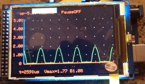

Ребята кто подскажет куда копать.Пришел экран мне 2.4 TFT 240х320,не мог никак его запустить,кучу библиотек перепробовал.Затем у же в скетче выставил нахально чип 9341 и экран заработал.Но изображение поделено на 2,тоесть два одинаковых изображения.В ардуино только вникаю,может кто подскажет куда копать?

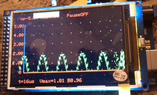

Мучаю пультоскоп 27МГц с TFT дисплеем на 2560 ардуинке, цепляю дисплей 3,2". По частоте ещё не гонял, но зрительно работает довольно шустро.
Подскажите, как раздвинуть осцилограмму по вертикали, у самого опыта мало.
Добрый день. Мучаю пультоскоп 27МГц с TFT дисплеем на 2560 ардуинке, цепляю дисплей 3,2". По частоте ещё не гонял, но зрительно работает довольно шустро. Подскажите, как раздвинуть осцилограмму по вертикали, у самого опыта мало.
Добрый вечер. Продолжение Пультоскоп TFT 3.2" + 2560 ардуинка пока без разгона. Немного запутался со стиранием графика , я только учусь . Если можно , поправьте пожалуйста , если там не много мороки , только те строки где вопросительные знаки.

Вчера выделил несколько часов, что бы поигратся с проектом.
Моя идея двухканального осциллографа. Один канал на АЦП, а другой на Ардуине.
Первый канал опрашивается в зацикленном прерывании АЦП Ардуины. ISR(ADC_vect) { AI0 = ADCH;}
В цыкле таймера
byte AI0;
ISR(TIMER1_COMPA_vect)//обработчик прерывания по совпадению А
MyBuff_AI0[N] =AI0;
//MyBuff_AI0[N] =ADCH; // При таком варианте таймер тупо зависает в єтом месте, пока не будет обработано прерівание АЦП.
N++;
OCR1A=MeasureDelay; //MeasureDelay;
if (N==0) {TIMSK1=0b00000000;} // Остановить таймер
Так вот. Такой код нифига не работает. При увеличении частоты опроса AI0, АЦП ардуины перестает отрабатывать вообще.
При убирании промежуточной переменной AI0, таймер тупо ждет на результат АЦП на строчке.
Что из єтого следует:
В двухканальном режиме опрос внешнего АЦП и внутреннего нужно делать в прерівании ISR(ADC_vect)
При переключении на одноканальный режим, ISR(ADC_vect) нужно отключать и опрашивать вход в прерывании ISR(TIMER1_COMPA_vect)

Добрый день.
Эти строки отвечяют за отрисовку графикаю
tft.drawLine(x,190-mass[y]/2, x+1,190-mass[y+1]/2, GREEN);//график tft.drawLine(x+1,190-mass[y]/2+1, x+2,190-mass[y+1]/2+1, GREEN);//график tft.drawLine(x+2,190-mass[y]/2+2, x+3,190-mass[y+1]/2+2, GREEN); tft.drawLine(x+3,190-mass[y]/2+3, x+4,190-mass[y+1]/2+3, GREEN);Уберите /2, а если будет мало добавьте *2.
Спасибо.
100гц
около18000Кгц

С вашим скетчем мой пультоскоп ничего не меряет ,только зеленая полоса скачет вверх вниз.
Разобрался развертка стояла 10.

1. Можно перед ацп поставить оу MCP6022 даташ http://www.voltmaster.ru/pdf/datasheets/microchip/MCP602x.pdf и запитать двуполярным питанием +5 и -5 вольт. А то я сдаташами и английским не дружу, у нее питание +2.5 - 5.5 вольт.
2. И можно к ардуине будет прикрутить входную часть как в Хамелеоне D. http://elektro-shemi.ru/izmerenie/CHAMELEON_D/Chameleon_D.gif. Или как то проще все сделать???? Просто дома нашел запчасти как в хамелеоне, что бы не покупать.
Вчера пробовал входную часть с виртуальной землей на внешнем АЦП. Взаимопроникновения сигналов не обнаружил.
Там се просто двухканальный ОУ.
Один канал делает виртуальную землю общую для АЦП Ардуинки и внешнего АЦП.
Второй канал для предусилителя внешнего АЦП, а то его входное сопротивление очень маленькое.
Вроде все работает, но пока нет времени дальше пробовать.
Итого получается двухканальная схема без двуполярного питания и с одним двухканальным ОУ и с общим AREF и общим нулем.
