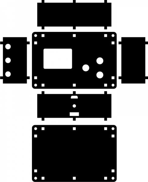

Концепция корпуса интересная. В принципе таким образом многое можно собирать. Я правильно понял, речь идет о фрезировке многослойного пластика, где слои разными цветами?
Если заказывали официально, во что обошелся заказ? А то можно тоже поспрашать, где у нас подобное выполняют. В металле они не беруться, не узнавали?
Нет, все гораздо проще - цвет/слой один, толщина материала 3 мм, только фактически фрезеровка производится лазером. Точно знаю что таким образом режут оргстекло, фанеру, МДФ, бумагу, кожу и оракал, но далеко не все лазеры могут резать металл (зависит опять же от мощности самого станка), т.е. нужно уточнять по месту.
Заказ обошелся в 2$ с учетом материала, и это еще с учетом того что минимальная сумма заказа составляет эти же 2$, а так, по моим прикидкам, принимая во внимание опыт предыдущих заказов разных размеров и форм, реальная стоимость заказа где-то 0,8-1,0$
П.С. Вот такие вырезаются штуки, а потом просто как пазл стыкуются друг с другом и стягиваются винтами.
Думаю в каждом городе есть фирмы которые рекламщикам пластик режут, нам туда!)

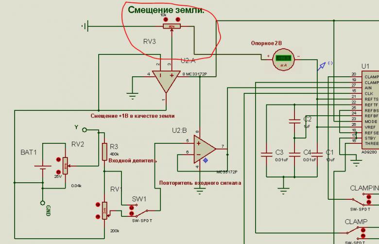

Сегодня поработал именно над трактом смещения. В схеме виртуальной земли все вышло просто. Вместо того что бы смещать сигнал, я смещаю землю. Не входе делителя опорного напряжения я поставил потенциометр и все прекрастно заработало.
Моя невнимательность сыграла со мной злую шутку. Я на панельку по ошибке поставил ОУ LM358 вместо MC33078. И то, что прекрастно работало на 358, совсем отказалось работать на 33078. Причиной того требование второго к двуполярному питанию и ОУ 33078 не может выдать на выходе сигнал меньший 1В при однополярном питании (на видео это видно). Вольтметр показывает потенциал виртуальной земли. При попытке уменьшения его ниже 1В, напряжение резко скачет до напряжения питания.
Следующие шаги:
1. Найти ОУ с однополярным питанием, выходом 0 - 2 В и частотой 16 мГц.
2. Доделать входной делитель с емкостной компенсацией.

Вот рабочая схема входного тракта. Здесь есть одна особенность. Напряжения на делитель смещения я брал с опорного напряжения Атмеги. При переключении опорного напряжения, автоматически подстраивается нуль. Схема рабочая, но подрегулировать резисторы придется самому.

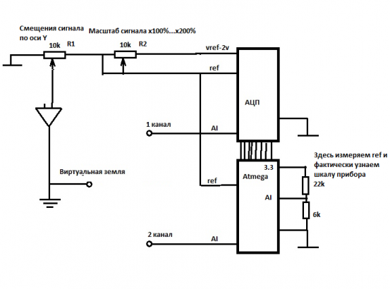

Приемущества следующие:
1. Общая земля для двух каналов. Это позволяет не подстраивать второй канал под первый.
2. Абщее опорное напряжения для двух каналов. В сочетании с п.1, это позволяет добится при одинаковом сигнале на обеих каналах абсолютно одинакового показания АЦП.
3. Диапазон опорного напряжения нашего АЦП 1-2В , что позволяет изменять масштаб входного сигнала на 200%. Заведя опорное напряжения на один из аналоговых входов, мы сможем не просто изменять масштаб, но и знать этот коэфициент масштабирования. Мы сможем автоматически прорисовывать сетку на экране в правильном масштабе. На класических схемах этот переключатель всегда запаралелен на цыфровой вход и каждый диапазон требует калибровки. Добавя входной переключатель диапазона х10 у нас будет два множителя: дискретный х10 и плавный х2, а также аналоговое синхронное смещение обоих входов.
Все это позволяет оба канала управлять по аналоговой части баз спаренных резисторов и спаренных переключателей. Оба канала будут как близнецы. Учитывая, что оба они 8 битные, на входе мы должны получить одинаковые циферки. Также мы не задействуем ни каких цифровых входов для того, что бы узнат в каком положении переключатель диапазона, только один аналоговый вход для измерения напряжения. Но у меня есть чувство, что и без него можно обойтись.
С землей Атмеги ничего не придется мутить. Аьмега подключена абсолютно аналогично как внешний АЦП и земля у нее будет общая виртуальная.

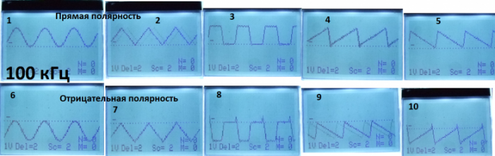

Относительно частоты обновления экрана. У каждого может быть свое мнение, но я не считаю этот параметр критичным. При пробах версии Пультоскопа с ЛС020 по варианту Витал Ст, экран сильно мигает на низких частотах развертки. Мне это мешает не сильно. Правда он на макете до сих пор (коробочки все ползут по пластунски из Китая) и практики с ним немного.
но с землёй не понял - как у Атмеги будет виртуальная земля?! а питание? опорное у Атмеги ведь относительно ног GND, а не виртуальной.
или я что-то не так понимаю?
Вот схема для непонятливых. На схеме нет входного усилителя, он 1х1 и его не стал пооказывать.
Здесь есть один нюанс. 3,3В не стабильны и плохо подходят для этой цели, но я уже придумал как все исправить и даже немного упростить. Я так же не до конца понял какое максимальное опорное напряжение у AD9280. Если до напряжения питания, то шкалу масштабирования можно увеличить 100%-500%.
Именно потому я брал LCD экран. У него задержка затухания пикселей и динамика картинки похожа на ЕЛТ.

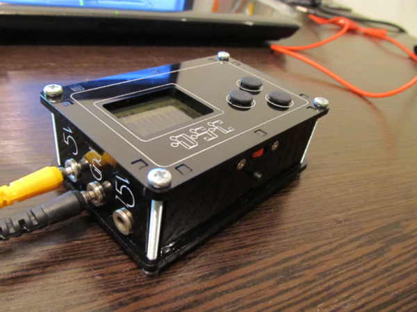

Вот и мой пультоскоп
Классно получилось!
Создам галерею пультоскопов в корпусах .

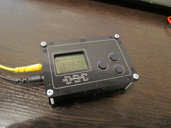

Если позволите, покажу что получилось у меня
Программно оставил только функцию осциллографа, чуть уменьшил сетку и нарисовал иконку паузы вместо "P"
Корпус - акрил 3мм, подсветка по тактовой кнопке
Примечательно, что весь проект получился стоимостью чуть менее 12$
Спасибо
Классно получилось!
Спасибо

Интересный корпус . Он на заказ сделан?
Спасибо. Нарисован макет и отдан в типографию на порезку. Можно сказать что и на заказ)
Deem_On, а чего столько кнопок много? а так-то получилось клёва!
Ну 3 стандартные (плюс/минус/ок), одна - подсветка и тумблер включения.
Deem_On, точняк! эт я втупил =)
а если кнопка "вкл" при коротком нажатии будет включать подсветку а при длинных включать/выключать?
Привет! Получилось отлично!

Кстати. Только сегодня заметил, что на плате стоит LM358, а не mc33078.
Поменял на mc33078 и картинка поменялась - фронты стали перпендикулярными и проявилась емкостная несогласованность входа.
Так, что для экспериментов подходит LM358.
Нашел причину искажений на 8, 9 рисунке - это у меня кабель от генератора не экранирован.
На картинке LM358.

правда сложность в наличии спаренных резисторов и переключателей вызывает сомнение - это не то, что трудно решить.
