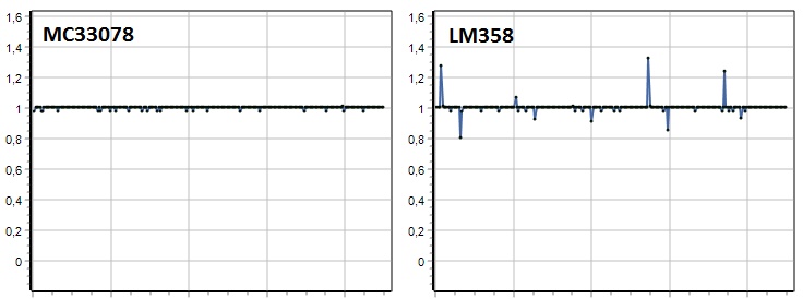

Я грешил на шумы в тракте. Как оказалось, это шумит моя виртуальная земля. Операционник LM358 имеет очень плохую характеристику нарастания сигнала. Даже на частоте сигнала 10кГц заметны шумы. Вот скрины осцилограм напряжения на виртуальной земле. Хотел продолжать тестирование на LM358, но придется подождать посылку. MC33078 ведет себя хорошо, но не позволяет смотреть отрицательное плечо сигнала.
Хочу сначала закончить схемотехнику, а марафет в программе делать потом. А то нефиг прогу писать, если не уверен, что вобще будет ли это работать.
Есть еще идея выбросить операционник на виртуальную землю, но тогда придется перейти на опорное 3,3В и потребление возрастет на 50-70 мА, что есть плохо для прибора с исключительно автономным питанием.
надо делать двухполярку! ибо труд затраченый на виртуальную землю тянет за собой кучу проблем. там к тебе едет парочка хороших ОУ, мож с ними и виртуалка заработает...
но я всёж щитаю - 7660 наше фсё))
про потребление 70мА - это не проблема даж с питанием от батареи, убитая в хлам от телефона имеет ёмкость не менее 700
