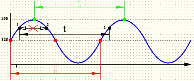

В ходе разбирательств, решил нарисовать картинки и проследить алгоритм работы частотомера... И не долго думая, взял значения из таблицы для синуса....
У меня почему-то нарисовалась полуволна.... Это правильно?
Поправте, если далее ошибаюсь.
Насколько помню, что частота - это трам-пам-пам ...временной интервал между точками, колеблющимеся в одной фазе.... Возмем синусоиду... Для определения частоты, нам нужно узнать время между точками 1 и 3 (НЕ НЕ МЕЖДУ 1 и 2). Или между зелеными точками или между крайними красными.... Получается, что точка 1 определена на интервале, где происходит подьем, точка 2 - вроде как имеет такое же значение, НО находится на склоне :) Ближайшая подходящая точка №3 - тоже значение и на подьеме.
Найдя расстояние между такими точками (приняв, что измерения происходят через равные интервалы времени, 3.2 мкс) математически получаем частоту...

я у себя вот так програмно расчитываю, но это работает если сигнал не очень шумный
Добавляем к поиску максимального значения напряжения поиск минимального
Vmax = 0;
Vmin = 250;
for (int i = 0; i < 500; i++) {
if (Vmax < mass[i]) {
Vmax = mass[i];
if (Vmin > mass[i]) {
Vmin = mass[i];
потом из минимального и максимального находим среднюю точку, фиксируем несколько раз пересечение сигнала с этой точкой и находим длину сигнала, далее считаем частоту
void IzmHz2() {
int x1 = 0;
int x2 = 0;
int y = 1;
int i = 0;
int nol = (Vmax + Vmin)/2;
while (y < 5 || i < 501) {
i++;
switch (y) {
case 1:
if (mass[i] < nol) {
y = 2;
case 2:
if (mass[i] > nol) {
y = 3;
x1 = i;
case 3:
y = 4;
case 4:
y = 5;
x2 = i;
HZ = 1000000 / (((x2 - x1) * t) / 501);

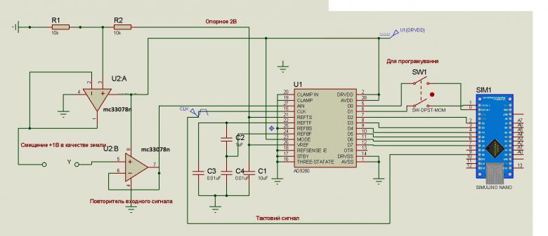

Вчера побовал схему с виртуальной землей. Вначале отрицательный сигнал имел очень плохой вид, и я даже грешил на проблеммы схемы, но вчера решил тщательно отмыть плату и оба плеча стали симетричными. Синус и меандр 100 Кгц выглядит очень даже ничего.
Проблемы.

В связи стем, что у меня очень мало времени для хобби, выкладываю упрощенную схему подключения АЦП.
Подключение сделано с рачетом, что бы оставить SPI порт для экрана. Выкладывать саму программу не вижу смысла изза ее недоделаности и неприменимости для других дисплеев (я переделал библиотеку и под SPI и она подходит только к моему экранчику).

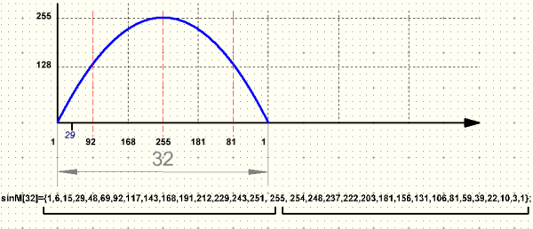

Спасибо большое за ответы. С программным определением частоты все равно пока ясности не появилось. (А после моих изменений в коде, почему-то врет ровно в два раза: вместо 1 kHz показывает 2 kHz).
Но, чем дальше в лес - тем толще партизаны :)
Так?
