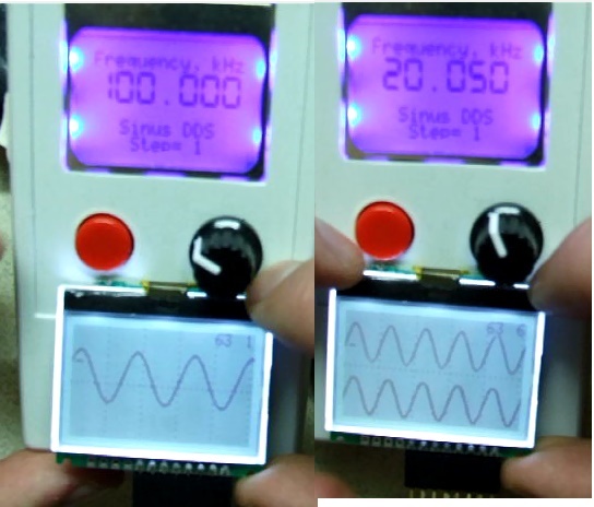

Спасибо karl2233, за детали. Сегодня поменял ОУ на AD823. Появились четкие фронты. Виртуальная земля уже не проседает и работает как надо. Вот маленькое видео с демонстрацией возможностей. Извините, но интерфейс еще не доделан и меню карявое.
На видео представлена работа одноканального и двухканального режимов. Также видно плавное изменение масштаба через аналоговую часть и также сдвиг нуля тоже делается через входной тракт. При масштабировании нуль не убегает.
- До любой. Тоесть до предела захвата. Различимый мендр без пологих фронтов было видно на частоте 500 000 кГц. Выше уже не хватает разрешения захвата. Вечером сделаю картинки на разных частотах. Завалы виртуальной земли не проявлялись. Взаимопроникновения сигналов на соседний канал тоже нет.
Переходить на двуполярное питание пока не вижу смысла, ибо эксперимент идет по плану.

это что версия с энкодером? или что ты там крутишь?

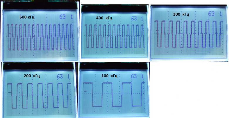

Итого ОУ работает в режиме 1:1 На входе размах 0В-2В и на выходе соответственно.
Вот как обещал разные частоты на выборке 4000 кГц
Тут еще надо попраку делать на отсутствие емкостной компенсации входного делителя.
Чтож, для 5 вольт - неплохо весьма. Скорее всего - достаточно будет этого операционника. Правда режим КУ=1 это максимальный по частотке. Но даже при КУ 10-100 просядет не так сильно.
Частота развертки (не знаю, как правильно это называется в цифровых) максимальная? Судя по картинкам около 30-35 кгц? "Растянуть" сильнее не получится? Для примера в моем ослике на ЭЛТ максимальная частота развертки (частота пилообразного напряжения, отклоняющая луч по горизонтали) около 800 кгц. Толку правда от этого немного, ибо синхронизация фиговенькая. До 500 кгц максимум.
Правда меня лично устроил бы и такой диапазон развертки. Это в 15-20 раз быстрее двухканального на меге 88, который я одно время собирался собирать.

Правда при такой скорости развертки определить форму сигнала на 500 кгц не представляется возможным. Синусоиду почти не отличить от меандра. Если у вас получится еще подрастянуть развертку, было бы здорово.
Одним словом, прибор делает 4 000 000 измерений в секунду. Итого, на 500 кГц у нас будет 8 точек на период, что и видно на первом рисунке. Позже я попробую перепаять кварц и увеличить этот показатель на 20-30%
С сэмплами понятно. А не будет возможности увеличить видимое расстояние между точками по горизонтали? "Растянуть" изображение. Понимаю, что гладкости кривым это не добавит, но может помочь отличить скажем, синус от меандра, пусть и с видимыми искажениями.
Я имею в виду следущее. на вашей картинке 500 кгц около 16 периодов. 16х8=128. Т.е. точка к точке. А если точка через 2, 3, 4? И соединенные прямыми?
Если останется немного памяти для программы, то конечно сделаю, а пока делаю только то, что нужно для первой версии осциллографа. Я еще не испробовал автоматический подсчет масштаба и полуавтоматическую калибровку прибора. Невозможность их реализовать может поставить крест на большой части функционала.

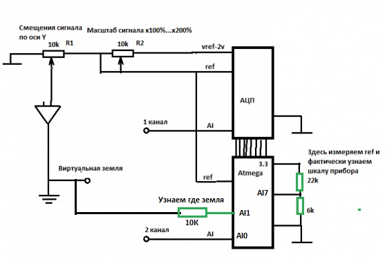

Доделал плавное измерение масштаба и автоматичаскую подстройку нуля. Все реализовано програмно. В схему добавилось три резистора. Вроде все работает.
Заметил шумы на последних двух битах. Грешу на микросхему USB ComPort. Возможно это она шумит. Возможно придется выпаять, но я ардуинку уже впаял, а она на обратной стороне.
нема за шо! :) значит, посылка шла 16 дней, бум знать.
ОУ как всё поменял... значит если сделать двухполярное, то ваще будет!
и эта, до какой частоты показывает нормально?
думаю что много частот не надо, важно понять предел.
в остальном понятно, здорово получается.
вот это тут прогресс=))) хорошая работа!=)
При каком напряжении питания ОУ у вас это получается? Если при 5 вольтах, то результат обнадеживающий весьма.
del
Я там наверху ошибся. 500 кГц вместо 500 000.
Питание ОУ - 0В-5В. Опорное напряжение 1В-2В плавно изменяемое.
Если лезть в ИБП (большинство) то актуальны две нижних картинки из приведенных вами.

Захотел и я собрать представленный вами корманный пультоскоп. Однако к представленной схеме у меня появился вопрос. А именно к кнопкам управления - как они работают. При замкнутых ключах токи на портах стремятся к бесконечности, т.е. нет токоограничивающих резисторов... - т.е или схема представлена в общем, или платформа ардуино имеет у себя что-то на борту...
П.С. Такой же вопрос и к зарядному, представленному Вами-же....
Там и сопротивление ключа стремится к бесконечности, ибо полевик там.
Уважаемый
Привет.
Если есть желание собрать, то собирайте как указанно на схеме сайта.
И все будет отлично работать.
А чтоб ответить на ваш вопрос мне нужно подтянуть вас по теории строения МК, а это не в моих планах.
